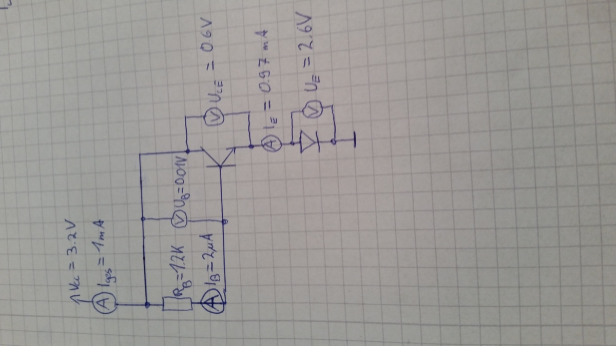

von StM (Gast)
Bitteschön meine schaltung und alle dazugehörigen Messungen.
Berechnungen siehe oben.
Gemessen wie gesagt alles mit ut61c.

von Helge A. (besupreme)
Verwende immer einen Widerstand vor der LED, damit die nit zuviel Strom
bekommt.
So wie gezeichnet kommt der Transistor nie in Sättigung, weil die
Spannung zwischen Basis und Emitter dafür noch zu niedrig ist. Das hat
deine LED gerettet.
Der Unterschied hier und jetzt ist der Basisstrom. Du hast ja selbst
gemessen, daß jetzt bei einem Basisstrom von 2uA ein Emitterstrom von
1mA fleißt. In diesem Betriebspunkt hat dein Transistor also grad eine
Verstärkung von 500. Ist der Emitter an Masse, fließt aber ein viel
gräßerer Basisstrom, nämlich der von dir berechnete.
von Possetitjel (Gast)
StM schrieb:
> Meine led geht ja bei einer Spannung von 2.6V nicht kaputt,
> wenn sie für 3.3V ausgelegt ist.
Das ist im Großen und Ganzen richtig.
Allerdings: Ist die LED auch so hell, wie Du Dir vorgestellt
hast?
> Also kann sie auch nicht mehr Strom ziehen als die 18mA. Aber
> da es sich um eine Kollektorschaltung handelt kann der Strom
> sowieso nicht so groß werden. Außer Ub wird größer als Vcc
> bzw. Uc. Habe ich das richtig verstanden?
Nein.
Das ist leider Satz für Satz falsch.
> Aber was ich nicht verstehe ist der unterschied zwischen
> Kollektor und Emitterschaltung.
Ja, das ist das Problem.
> Ist es der, das der Kollektor in der Emitterschaltung
> nicht die volle Versorgungsspannung abbekommt
Nein. Das ist nicht der Unterschied.
> oder ist da noch ein anderer unterschied?
Hmm. Ich will versuchen, es einfach zu erklären.
(Für die ganz Genauen: Ich setze einen NPN-Transistor voraus.)
1) Benennung
Die Schaltung wird nach dem Transistoranschluss benannt, der auf
konstanter Spannung liegt. Also: Bei der Kollektorschaltung ist
der Kollektor mit einer festen Spannung (nämlich der Plus-Leitung
der Betriebsspannung) verbunden. Der "Ausgang" der Schaltung ist
der Emitter.
Bei der Emitterschaltung ist der Emitter mit einer festen Spannung
(nämlich dem Minus-Pol der Betriebsspannung, also i.d.R. GND)
verbunden. Der "Ausgang" der Schaltung ist der Kollektor.
2) Kollektorschaltung (="Spannungsfolger")
Die Kollektorschaltung macht aus einer gering belastbaren Spannungs-
quelle (z.B. einem Potenziometer oder einem Ausgang eines µC) eine
stärker belastbare Spannungsquelle. Die Spannung am Emitter "folgt"
(mit 0.7V Verlust) der Spannung an der Basis.
Die Basis "nimmt" sich immer nur soviel Strom, wie sie braucht.
Das ist normalerweise sehr wenig. Der Strom, der aus dem Emitter
herausfließt, kann fast beliebig groß werden! Das liegt daran,
dass der Transistor eine Stromverstärkung hat.
3) Emitterschaltung
Die Emitterschaltung ermöglicht es, mit einem kleinen Basisstrom
einen großen Kollektorstrom zu schalten. Aber Achtung: Der Transistor
begrenzt die Ströme nicht !
Deswegen ist (in der Emitterschaltung!) immer ein Basis-Widerstand
notwendig, und auch der Kollektorstrom muss (z.B. durch einen
Widerstand) auf einen sinnvollen Wert begrenzt werden.
4) Betrieb von LEDs
LEDs wollen einen bestimmten Strom sehen; die Spannung stellt
sich dann passend ein.
Man kann eine LED mit 3.3V Flussspannung nicht sinnvoll an einer
Spannungsquelle mit 3.3V betreiben. Das geht nicht.
> Bei einer led ist es doch auch egal ob der Vorwiederstand vor
> oder nach die led geschaltet wird.
DAS ist richtig.
Der Basiswiderstand begrenzt aber nur den Basisstrom ; er verhindert
also, dass der Transistor durch den Basisstrom kaputtgeht.
Um zu verindern, dass die LED kaputtgeht, muss ein Widerstand direkt
vor (oder hinter) die LED geschaltet werden.
Ach so: Gewöhne Dich bitte mal daran, den Widerstand ohne "ie" zu
schreiben. Der Widerstand hat nichts mit "Und wie der stand!" zu
tun....

Stromverstärkung ist ca. so hoch wie die Stromverstärkung des
Transistors.
So richtig funktioniert das allerdings nur, wenn am Emitter eine Last
mit ohmscher Strom-/Spannungs-Kennlinie (vulgo: ein Widerstand) hängt.
Eine LED hat wie bereits gesagt eine stark gekrümmte Kennlinie; der
Strom steigt viel schneller als die angelegte Spannung. Was genau der
Grund dafür ist, daß deine Schaltung nicht so funktioniert wie im
Lehrbuch. Denn da gibt es immer einen Widerstand im Emitterkreis!
> Aber was ich nicht verstehe ist der unterschied zwischen Kollektor und
> Emitterschaltung.
Der Unterschied besteht darin, ob die Last im Kollektor- oder im
Emitter-Stromkreis liegt. Das ist deswegen wichtig, weil der Transistor
ja nicht durch die Spannung zwischen Basis und GND, sondern durch die
Spannung zwischen Basis und Emitter (respektive den durch diese Spannung
hervorgerufenen Strom) gesteuert wird. Wenn die Last im Emitterkreis
liegt (vulgo: Kollektorschaltung aka Emitterfolger) dann steigt bei
steigender Ausgangsspannung ja auch die Spannung am Emitter und die
wirksame Basis-Emitterspannung veringert sich wieder.
In der Emitterschaltung hingegen liegt der Emitter fest auf GND und
jegliche Änderung der Basisspannung wirkt voll auf den Transistor. Die
Änderung der Spannung am Lastwiderstand hat dann nur sehr geringe
Rückwirkung auf den Aussteuerungs-Zustand des Transistors. Und genau
deswegen kann die Emitterschaltung auch eine Spannungsverstärkung
erreichen.

Danke das habe ich jetzt soweit verstanden.
> 4) Betrieb von LEDs LEDs wollen einen bestimmten Strom sehen; die
> Spannung stellt sich dann passend ein. Man kann eine LED mit 3.3V
> Flussspannung nicht sinnvoll an einer Spannungsquelle mit 3.3V
Wenn ich aber eine konstantspannungsquelle habe und dort erst die
spannung einstelle und dann den Strom von der led messe, dann zieht die
led an 2.6V max 1mA und bei 3.3V max 18mA. Deshalb leuchtet sie in der
schaltung auch so dunkel. Wenn ich jetzt aber die Emitterspannung(durch
erhöhen der Kollektorspannung?)/den Basisstrom erhöhe, dann wird die LED
heller leuchten weil sie mehr strom zieht.
Das bedeutet wenn ich bei einer stromverstärkung von 500 den Basisstrom
auf 36uA bringe, dann wird die led voll leuchten oder muss ich die
Eingangsspannung auf 4V erhöhen(3.3V + 0.7V)?
Tut mir leid wenn ich mich ein wenig blöd anstelle, aber manchmal muss
ich ein wenig denkhilfe bekommen ;)
von Axel S. (a-za-z0-9)
Ja, für das eine LED-Exemplar mag das zum jetzigen Zeitpunkt und bei der
jetzigen Temperatur stimmen. Aber wenn du eine zweite LED aus der
Bastelkiste nimmst und die LEDs tauschst, dann wird diese zweite LED bei
gleicher Spannung einen anderen Strom ziehen. Statt 18mA dann vielleicht
50mA oder auch nur 3mA. Und genauso wird sich der Strom für die gleiche
LED ändern, wenn die LED altert oder die Temperatur schwankt.
Schau in das Datenblatt einer LED und da besonders auf die Kurve, die
den Zusammenhang zwischen Spannung und Strom wiedergibt. Je weiter
rechts du auf dieser Kurve kommst, desto steiler wird sie. Desto mehr
Einfluß haben dann auch kleine Spannungsänderungen auf den LED-Strom.
Wenn du deine LED z.B. beim Maximalstrom betreiben willst und das
ausmißt, dann reicht schon das Abklemmen des Amperemeters aus, um den
LED-Strom deutlich über das Maximum zu treiben. Was bedeutet, daß die
LED kaputt gehen wird.
Bessere Datenblätter haben da auch nicht nur eine Kurve (die für ein
"typisches" Exemplar gilt) sondern eine Kurvenschar bzw. einen
schraffierten Bereich, innerhalb dessen sich die LED befindet.
Sowohl als auch. Daß deine LED noch lebt, verdankst du nur der endlichen
Stromverstärkung deines Transistors. In der normalen Dimensionierung
eines Emitterfolgers folgt die Ausgangsspannung der Eingangsspannung
(minus die 0.7V die an der BE-Strecke abfallen). Wenn du die
Basisspannung erhöhst, erhöht sich die Emitterspannung. Der Strom durch
die LED steigt wegen der steilen Kurve stark an und die LED stirbt.
Allerdings braucht der Transistor für den höheren Emitterstrom auch
einen höheren Basisstrom. Der Transistor belastet also den
Spannungsteiler, der ihm seine Eingangsspannung bereitstellt. Und durch
diese Belastung verringert sich die Eingangsspannung wieder (belasteter
Spannungsteiler).
Das Verhalten ist ziemlich genau so, als hättest du einen Vorwiderstand
an der LED. Nur daß der Vorwiderstand in Form des Innenwiderstands des
Basis-Spannungsteilers vor der Basis des Transistors liegt. Und um den
Stromverstärkungsfaktor des Transistors größer sein darf.

von Pandur S. (jetztnicht)
Woher kommt die Idee, ein Transistor habe eine Stromverstaerkung von 500
? Weil der Transistortester dies so anzeigt ? Das ist leider Muell.
Die Stromverstaerkung ist keine Zahl, sondern eine Funktion des
Kollektorstromes. Die Stromverstaerkung ist nur bei kleinen Stroemen
hoch, und nimmt mit zunehmendem Strom ab. Siehe das Hfe diagram im
Datenblatt.

Laut Datenblatt zwischen 100 und 600. Auf 500 Kommen wir, wenn wir
1mA/2µA teilen, was ja den Werten entspricht, die wir da haben.
Jedenfalls kam Helge glaube ich so darauf!?

Das kommt daher, dass ich mir zu Beginn nicht im klaren war, das ich den
Basiswiederstand für eine Emitterschaltung ausgerechnet habe. Da lag ja
auch zu beginn das Problem.
