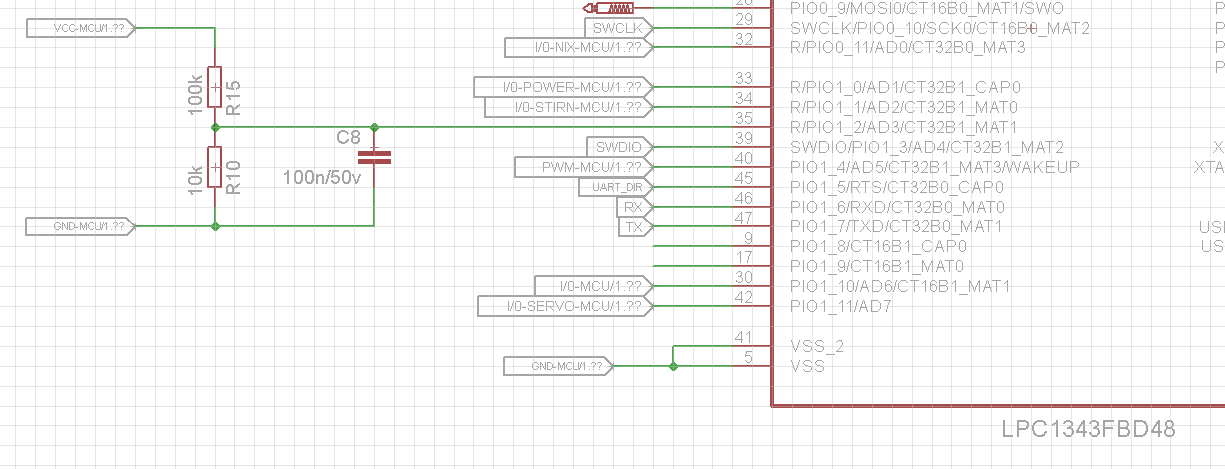

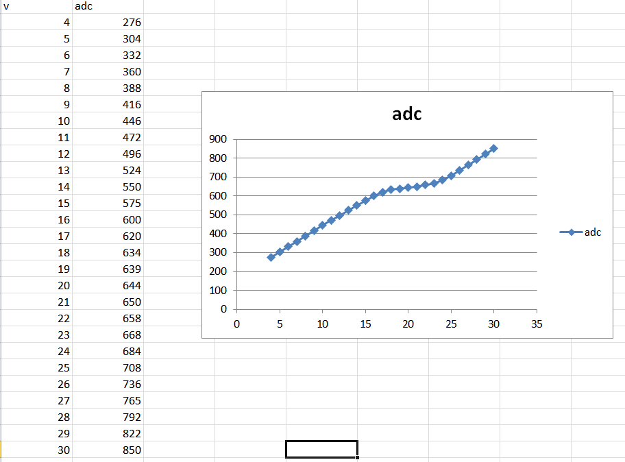

ich versuche gerade eine Spannung(4-30V) über den ADC eines LPC1343
einzulesen, doch es funktioniert nicht so richtig. Im Anhang sind Bilder
der Schaltung und eine Eingangsspanngung/ADC Kurve. Ich habe auch schon
den Kondensator entfernt um den auszuschließen. Könnt ihr mir sagen wie
es dazu kommt und wie ich das mehr oder weniger linear bekomme?

ich kenne mich mit den lt nicht aus, aber evtl ist die Impedanz mit 100k
zu hoch.
Entweder zu hochohmig um den samplekondensator schnell genug zu laden,
oder durch den Stromverbrauch des ADC wird der Spannungsteiler belastet.
In dem Fall müsste man den Kondensator eher noch vergrößern.
Hast du mal 10k\1k statt 100k\10k versucht?

Jim Meba schrieb:
> War der interne Pullup am Pin auch wirklich ausgeschaltet?
das dürfte wohl der entscheidende Hinweis sein: bis ca. 1,5V zieht der
Pullup konstant 50µA, und verschiebt damit die Spannung am Pin um 0,5V
nach oben. Ab ca. 1,5V geht der Pullup-Strom dann gegen Null. (typische
Werte aus Datenblatt)
Wenn du die Messergebnisse gegen die Spannung am Pin (statt gegen die
Spannung vor dem Teiler) aufgetragen hättest, wäre die Kurve
wahrscheinlich schön linear.
