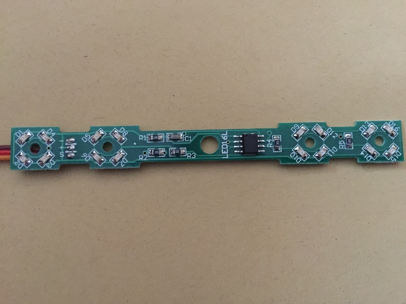

ich hoffe, ich bin hier richtig. Ich habe folgendes "Problem":
Ich habe hier einen Rundumlichtbalken, welcher an einen RC-Truck
montiert werden soll.
Der Balken hat pro Seite jeweils 8 LEDs (2x4er Gruppen) und beherscht
von Hause aus verschiedene Blitzmodi. Soweit so gut. Allerdings vergisst
er den vorher eingestellten Modus nach dem Strom entfernen wieder. Man
muss beim anschalten also wieder erstmal durch alle Modi switchen (das
geht via Empfänger des Senders) bis man den gewünschten Modus hat.
Das ist natürlich blöd, da man den Balken ja öfters an und aus schalten
muss. Der läuft nicht dauerhaft.

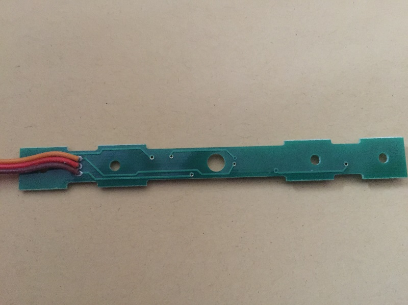

Anbei mal 2 Fotos der Platine!
Gibt es eine Möglichkeit, den Balken so umzubauen, dass er sich den
letzten Blinkmodus merkt?
Oder, was muss ich wo durchtrennen/anlöten, um einfach Plus und Minus
draufzugeben um ihn an einer externen Blitzplatine (diese wäre
vorhanden!) zu betreiben?
Ihr seht an meiner Fragestellung, ich habe von Elektronik null Ahnung.
Akku/Schalter anschließen und verkabeln, das klappt noch, aber von
Schaltung usw. hab ich absolut keine Ahnung :-(
Würde mich echt riesig freuen, wenn mir jemand von euch Experten
weiterhelfen könnte!
Viele Grüße
Steffen
Gast #4048205
kannst du uns ev. noch mitteilen was das für eine ext. Blitzerschaltung
ist?
Dann wird es einfacher dir weiterzuhelfen.
Bei der vorhandenen Platine wirst du nicht wirklich was machen können.
Diese wird sich nie merken was du als letztes eingestellt hast.
Außer du ersetzt die vorhandenen Elektronik z.B. durch einen µC und
programmierst dir den Ablauf selber neu.
Gruß,
Schorschi.
Gast #4048212
Steffen Schröck schrieb:
> Hallo Ulli,
> da steht leider nichts drauf. Habe schon mit Lupe geschaut. Einfach
> glatt oben drauf (und eben dieser kleine Punkt)....
> Viele Grüße
> Steffen
Dann wurde das wohl entfernt, oder eine Beschriftung gar nicht erst
vorgesehen, weil sowieso Custom-Anfertigung.
Die Beschaltung der LEDs ist immer in Vierergruppen (jeweils die
zusammen liegenden vier), wobei das IC pro Vierergruppe einen Low-Side
Switch integriert hat. D.h. alle LEDs sind mit ihrer Anode fest mit +
verbunden. Die Kathoden von jeweils vier LEDs sind auch verbunden und
gehen über jeweils einen Widerstand zu dem IC, welches dann bei Bedarf
nach Masse schaltet. Willst du nun deine eigene Steuerung anbringen,
muss diese erstmal Ausgänge haben, welche nach Masse schalten. Weißt du
das?

#4048255
Den µC auslöten(zwicken), die +Leitung wie vorgesehen verbinden. Um raus
zu finden welche (ehemaligen) Anschlüsse des µC für welche LEDs
zuständig sind, einfach auf Masse legen (außer Pin 1 und 8, das wahren
die Versorgungsleitungen des µC). Dann wie gewünscht, gemeinsam oder
einzeln(wenn das die max. Strombelastung des Blinkmoduls erlaubt)
verbinden.

Gast #4048699
Chip ablöten und durch einen neu programmierten pinkompatiblen
Microcontroller ersetzen, der muss dann wohl auch nur 1 Blitzprogramm.
Chip ablöten, an R1, R2, R4, R5 findest du die Möglichkeit, die
jeweilige LED-Gruppe leuchten zu lassen. Verbinde am ehemaligen Platz
des Chip die Leitungen von diesen Widerständen und den Pin an den das
orange Impulseingangkabel geht, Pin2.
OP #4048848
So mache ich es :-)
