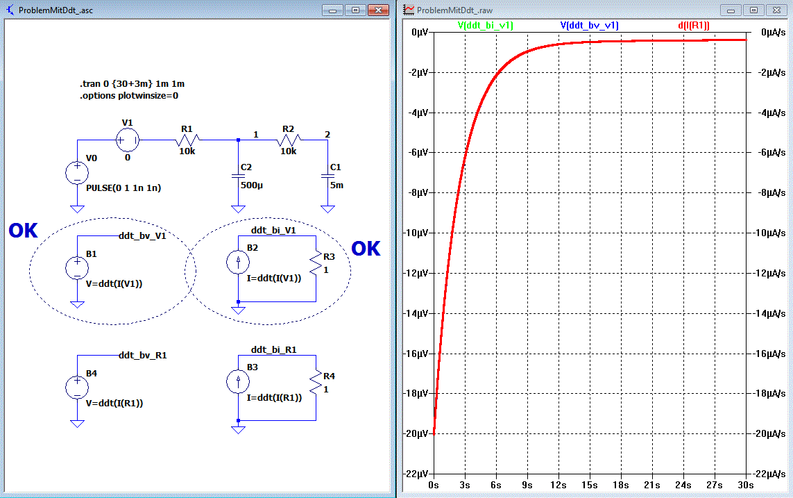

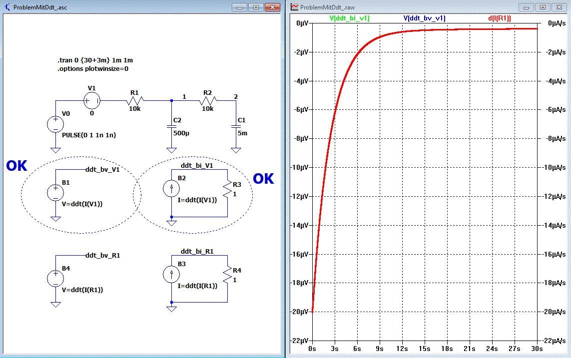

ich habe eine Schaltung zu simulieren, bei der mich die Stromänderungen
pro Sekunde interessieren.
Ich füge dafür immer gerne als Trace z.B. "d(I(R1))" hinzu.
Das funktioniert auch gut.
Aber jetzt brauche ich diese Stromänderung als Spannung in der
Schaltung.
Wenn ich dafür eine "Arbitrary behavioral voltage source" verwende und
als Funktion "V=ddt(I(R1))" eintrage, ist der Spannungsverlauf zwar
qualitativ richtig, aber die Skalierung ist komplett falsch.
Ich habe festgestellt, dass dieser Skalierungsfehler abhängig von der
Einstellung "Maximum timestep" ist.
Keinen Unterschied gibt es hingegen für die Einstellung des Solvers
(Normal/ Alternate).
Bei Verwendung einer SPANNUNG funktioniert alles perfekt!
Kann mir jemand dieses Verhalten erklären?
Was ist bei Stromänderungen anders als bei Spannungsänderungen?
Danke
Third-Eye
#4049267
ich habe jetzt mal selber eine Lösung gesucht.
Die Ableitung ddt() funktioniert richtig, wenn man eine Spannungsquelle
als Strommesser benutzt wie es in klassischem SPICE üblich ist.
Ich erinnere mich, dass das auch in anderen Schaltungen mit B-Quellen
manchmal vorteilhaft oder gar notwendig ist den Strom einer V-Quelle in
der B-Formel zu verwenden.
Helmut
