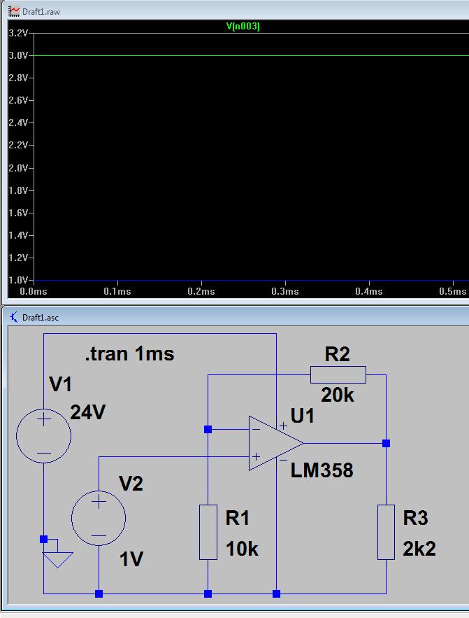

Ich hab folgendes Schema:
1 | |
2 | |
3 | |
4 | |
5 | |
6 | |
7 | |
8 | |
9 | |
10 | |
11 | |
OUT sollte nach mir 0-7.5V sein. Jedoch erhalte ich:
1 | |
2 | |
3 | |
4 | |
5 | |
Was beachte ich nicht?

Was beachte ich nicht? Rebi schrieb: > Ich hab folgendes Schema Es ist ein Schaltplan, aber egal. Zeig doch mal ein Foto von deinem Aufbau. Das Problem liegt nicht in diesem Plan...

Funktioniert jetzt. Hab es auf einem Steckbrett aufgesteckt und das GND war nicht richtig verbunden, hab dies erst beim wiederholten messen bemerkt.

Hallo Rebi, bei mir sieht das am Bildschirm aus wie im Bild "OP_Plan.jpg". Ich nehme an du meinst damit einen nichtinvertierenden Gleichspannungsverstärker mit einer Verstärkung von 3 (V = 1 + R2 / R1) wie in Bild "Draft1.jpg". In der Simulation arbeitet die Schaltung wie sie soll, auch bei 0V (Ua = 33mV). Wenn sie bei dir so daneben liegt, stimmt etwas mit dem Aufbau nicht, oder dein OP ist hinüber (evtl. schwingt der OP). Gruß. Tom TomA schrieb: > Wenn sie bei dir so daneben liegt, stimmt etwas mit dem Aufbau nicht,... Ja, das hat der TO schon um 14:51 bemerkt und behoben. MfG Paul
