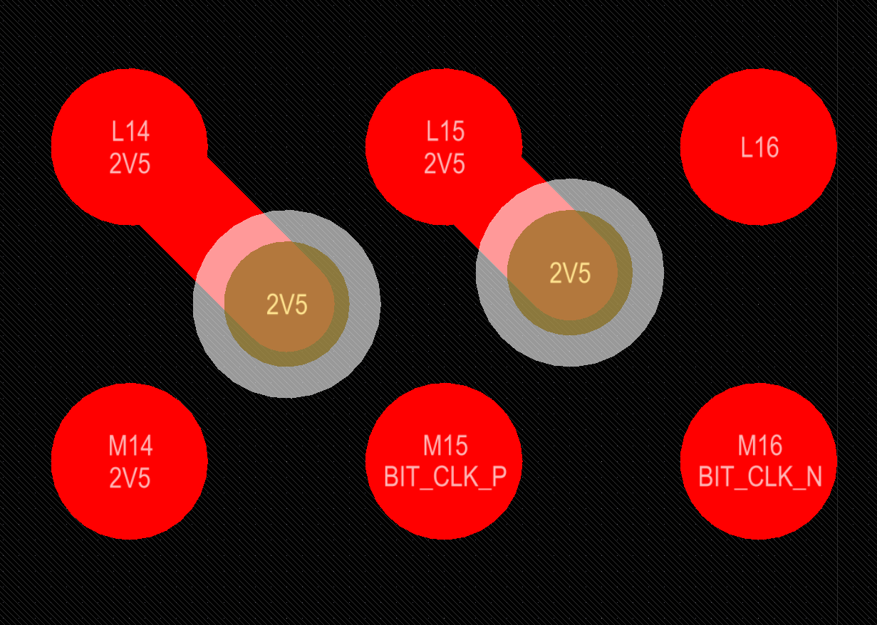

Gast #4048943
Das heißt, das Problem ist eigentlich die Clearance?
Nehmen wir mal an, ich würde die Möglichkeiten z.B. von Leiton ausreizen
(http://www.leiton.de/technologie-starre-leiterplatten.html), d.h.:
Via-Enddurchmesser = 0.1mm
Restring umlaufend = 0.1mm
-> Gesamtdurchmesser = 0.3mm (metallisiertes Bohrloch + 2x Restring)
Wenn ich das jetzt diagonal vom Pad wegführe, sodass es genau mittig
zwischen zwei Pads sitzt, dann ist der Abstand zum nächsten Pad kleiner
als 0.1mm und das ist gerade nicht mehr produzierbar (unter der Annahme,
dass die kleinste Strukturbreite 0.1mm beträgt) - korrekt?
Was wäre wenn ich das Via etwas näher zum Pad setze, aber so, dass der
Restring das Pad noch nicht überlappt (siehe angehängtes Bild, rechtes
Via)?
Was steht dem in der praktischen Fertigung entgegen?
Gast #4048960
Dass der Abstand garnicht merklich grösser ist (nur bei einem Pad, bei
den seitlichen nicht - rechne nach).

(Firma: Elektronikentwickler Aachen) #4049508
Ja und der Restring!
-> Das ist, falls überhaupt machbar, sehr teuer
-> Korrekt. Die meisten wollen was zwischen 100um und 150um an Clearence
haben. Und unter 150um Restring wird die Präzision beim Stacken sehr
hoch.
> Via)?
-> Kein Vorteil.
-> Toleranzen, Toleranzen und ach ja, Toleranzen
Gast #4049529
Georg schrieb:
Ok, stimmt, so wirklich viel mehr Platz kommt da nicht zusammen...

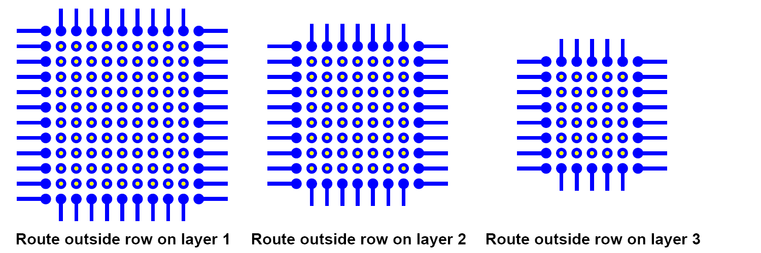

Gast #4049860
Jorge schrieb:
> Ok, aber das Problem des "Herausroutens" hätte ich bei Via-in-Pad
> genauso.
In Pad ist nicht die Frage, es geht darum dass die Vias nur bis zu der
Lage gehen, auf der sie angeschlossen sind, so dass auf den Lagen
darunter geroutet werden kann. Man routet aussen die äusserste Reihe,
dann auf Layer 2 die 2. Reihe mit Vias bis L2, dann auf Lage 3 die 3.
Reihe mit Vias bis L3 usw. ad infinitum. Viel Aufwand, wie helmuts auch
schon festgestellt hat, aber anders gehts halt nicht. Du musst Microvias
stapeln bis du die innersten Reihen erreicht hast. Siehe Bild.
Jorge schrieb:
> wenn man weiter untere
> Lagen erreichen will, kommen nur Blind-Vias in Frage?
Ganz im Gegenteil, Blind Vias sind auf Aspect Ratio 1:1 begrenzt, damit
erreichst du bei 0,1 mm Bohrung gerade mal die 2. Lage.
Georg
Gast #4050193
Georg schrieb:
>> genauso.
> Georg
Danke Georg, das war mir vor lauter AppNote-, Datenblätter- und
Design-Regeln-Lesen und -Vergleichen entgangen. Aber so langsam lichtet
sich der Nebel!
Daher also das Sequential-Build-Up-Design, wo Lage für Lage mit
Micro-Vias gearbeitet wird und sich dann zum Schluss durch die
Via-Stapelung ein Pseudo-Blind-Via ergibt... Das war mir bisher nicht
klar.
Danke auch für die Grafik zum Fanout, manchmal sagt ein Bild doch mehr
als 1000 Worte!
