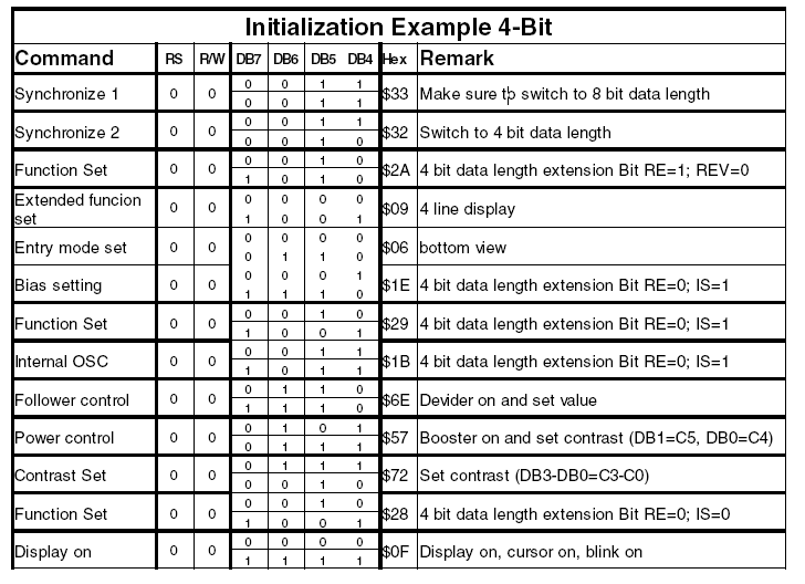

Auf die Schnelle finde ich in deiner Code-Sammlung keine
Initialisierung des Displays. Di müsste aber gemacht werden
bevor du Zeichen zur Darstellung senden kannst.

feg_zeven schrieb:
> Danke erstmal für die Antworten.
> @Quäler: diese Initialisierung im Bild ist doch aber für die
> 4Bit-Beschaltung!?
Sorry aber ich finde mich in deinem Sourcen Chaos nicht zurecht.
Vielleicht beschreibst du erst mal per Schaltplan in welchem
Modus du das Display betreibst. Offensichtlich gibt es ja
mehrere Möglichkeiten.
Ja ich habe die 4-Bit Version dargestellt in der Annahme dass
du den weitverbreiteten I2C-->LCD Adapter verwendest was ja
scheinbar nicht der Fall ist ....  ich war etwas voreilig.
