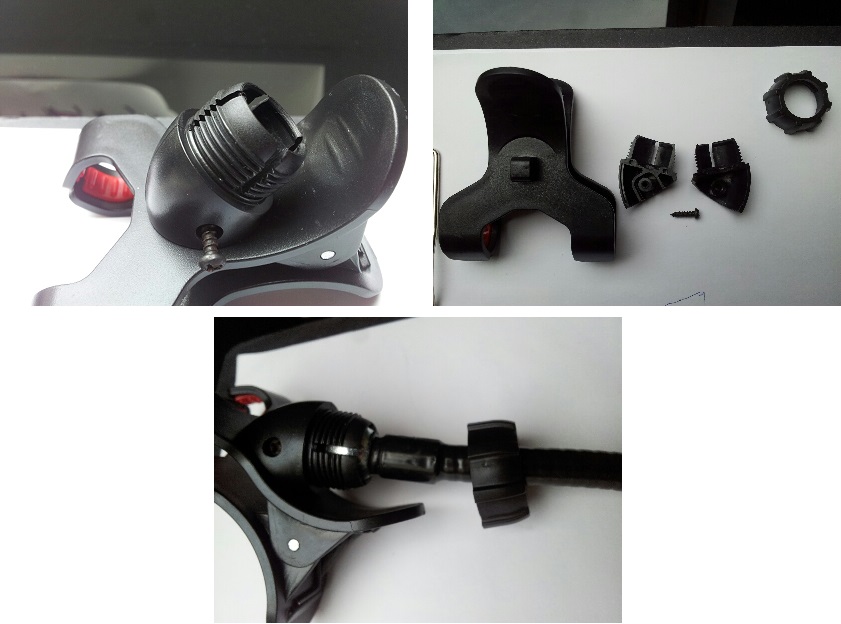

Hallo liebe Gemeinde, ich suche eine günstige Kugelgelenkverbindung um zwei Komponenten zu verbinden (Gehäuse-Halterung). Das Material spielt keine Rolle da max 1Kg gehalten werden muss. Es muss nicht fixierbar sein und der Winkel sollte min. 15° betragen. Wichtig ist, dass das Kugelgelenk an meinen Komponenten befestigt werden kann (verschraubt, verklebt,...). Die Verbindung sollte extrem kostengünsig sein. Dabei denke ich an das China-Gadget http://www.china-gadgets.de/gadget/variable-handyhalterung/ . Mich interessiert ob ich das Kugelgelenk von dem Gadget irgendwo separat kaufen könnte. Google images hab ich schon durch und bis jetzt folgendes gefunden. Jedoch denke ich das die Preisspanne noch zu hoch liegt. Metric threaded ball joint (http://www.fipa.com/en_US/products/963174-joints/25/1) Ball Joints KGL (http://www.millsom.com.au/products/vacuum-components/mounting-elements/kgl) Swivel speacker bracket http://vaselectronics.com/proddetails.aspx?pid=96011&scid=161&cid=162) R3500 (http://www.automotioncomponents.co.uk/en/catalog/rotary/ball-socket-joints/axial-ball-socket-joints/r3500) Iguball (http://www.igus.com/wpck/3756/igubal_Axialgelenk_AGRM) Habt ihr noch hilfreiche Quellen oder Tipps für mich? Vielen Dank

radiostar schrieb: > W. Schulz schrieb: >> Vielleicht max. 100 >> Positionsänderungen am Tag > > Dir ist schon klar, daß das ziemlich hohe Ansprüche an das Kugelgelenk > stelLt - so von wegen "extrem preisgünstig" Das sind keine "ziemlich hohe Ansprüche". Ich hab dieses China-Gadget mal auseinander genommen (Anhang). Das ist eine einfache Stahlkugel in einem Kunststoffmantel. Das nutzt sich vielleicht nach paar Jahren ab, aber so ist das mit billig-zeug.

W. Schulz schrieb: > Das sind keine "ziemlich hohe Ansprüche". Ich hab dieses China-Gadget > mal auseinander genommen (Anhang). > Das ist eine einfache Stahlkugel in einem Kunststoffmantel. Das nutzt > sich vielleicht nach paar Jahren ab Du kannst doch nicht ernsthaft annehmen, dass diese Billiggadgets mehr als 100000 Einstellungen mitmachen - oder kannst du einfach nicht rechnen? Georg
Georg schrieb: > Du kannst doch nicht ernsthaft annehmen, dass diese Billiggadgets mehr > als 100000 Einstellungen mitmachen - oder kannst du einfach nicht > rechnen? > > Georg Offtopic: Es liegt wahrscheinlich wirklich daran, dass ich nicht rechnen kann. Deshalb, vielen Dank für die komplexe Multiplikation... An dem Ding reißt kein Mensch wie ein Irrer rum, oder presst mit 50 kg in die Aufnahme. Und dieses Gadget habe ich seid zwei Jahren in meinem Auto hängen. Fast täglich häng ich da mein Handy zu Navi-Zecken rein. Durch die Virbration im Auto bekomm ich deine Einstellungen schon an einem Arbeitstag zusammen^^. Mich interessiert, woher ich dieses oder eine ähnliche simple und günstige Befestigung her bekomme.
