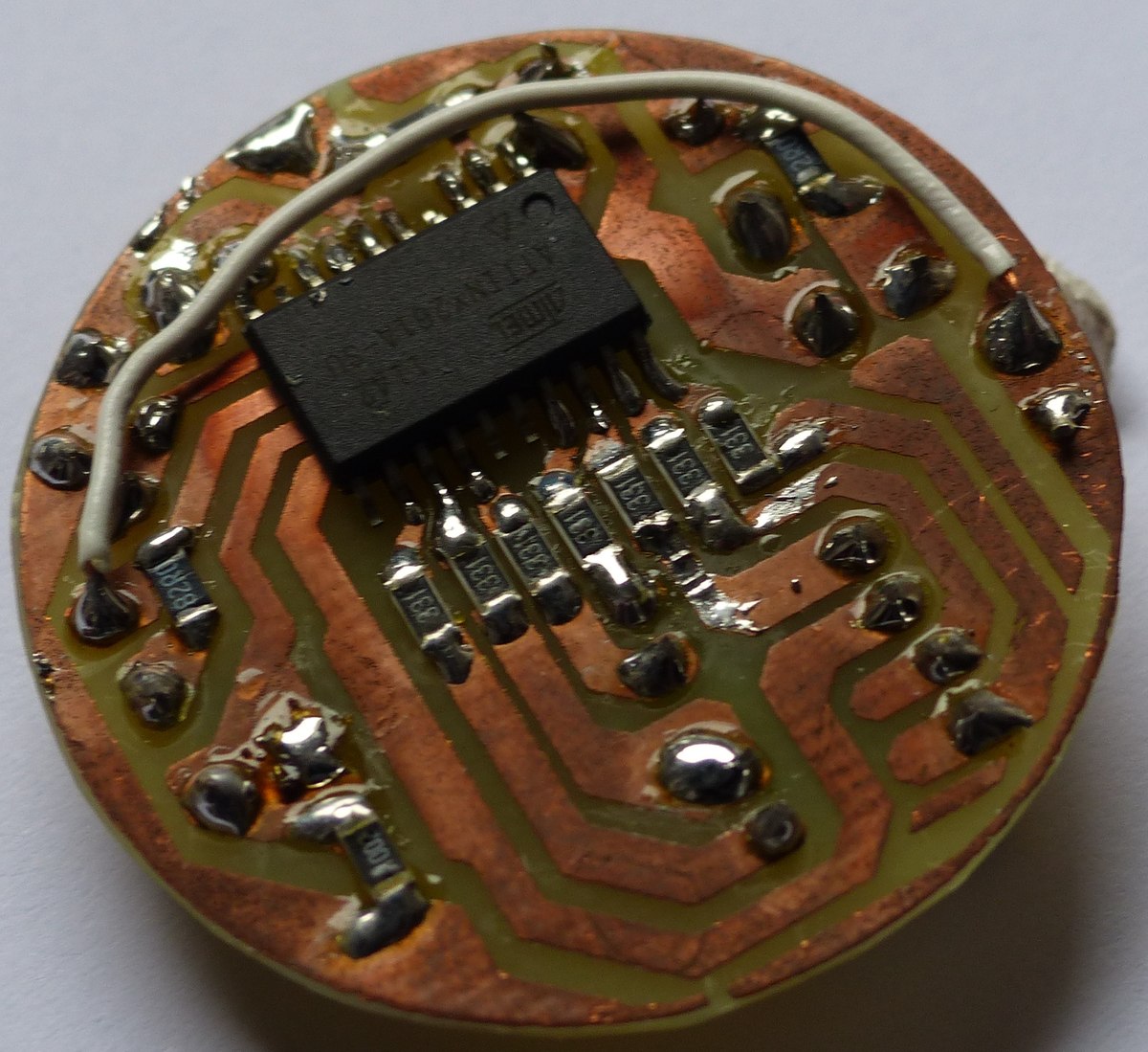

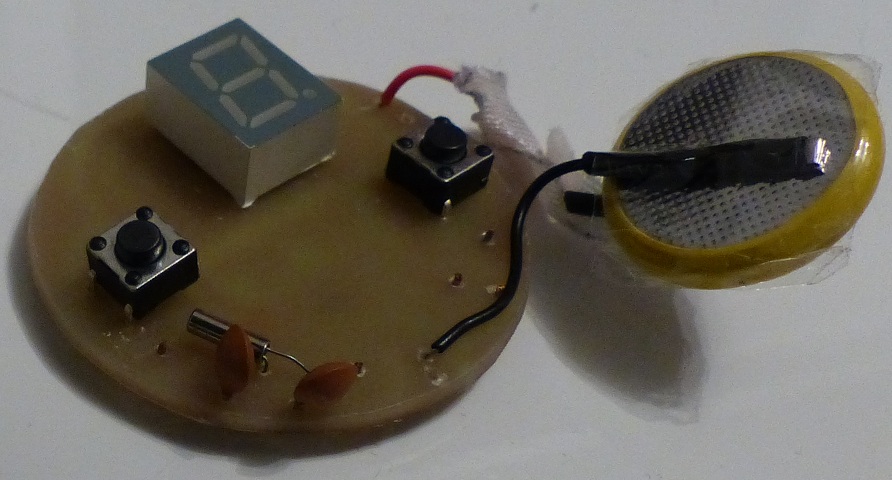

Hallo Freunde, seit Ende letzten Jahres endlich fertig. Eine Armbanduhr mit einer 7- Segmentanzeige und einem ATtiny261A als SOIC.

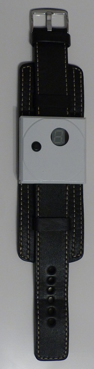

Hallo Chris, schön gemacht die Uhr, ich finde ungewöhnliche Uhren toll. Der Prototyp sieht wirklich toll aus, wie hast du das Gehäuse gemacht?
Hallo Tiktak, ich teile dein Interesse für LED oder ungewöhnliche Uhren, da sie mit der einzige Schmuckgegenstand sind die Männer anziehen können :-) Die Uhr hätte anders aussehen sollen aber das Design ist dem kleine Platz geschuldet. Das Gehäuse habe ich aus einem Vierkant gedreht und gefräst. Ist aus Aluminium, welches ich zu Schluss weiß lackiert habe. Gruß Chris

Design technisch ist die Uhr eine Katastrophe, wirklich!!! Die Funktion kann ich nicht beurteilen, da du darüber keine Informationen preisgegeben hast. Vom ersten Gefühl her ist ein Segment etwas wenig, um die Zeit sinnvoll anzuzeigen. Die Genauigkeit dürfte auch ziemlich schlecht sein, da Du den internen Oszillator verwendest.

Uri schrieb: > Die Genauigkeit dürfte auch ziemlich schlecht sein, da Du den internen > Oszillator verwendest. Ich sehe da einen Quarz, du solltest vllt. nochmal hinschauen.

Matthias Sch. schrieb: > Ich sehe da einen Quarz, du solltest vllt. nochmal hinschauen. Den Quarz habe ich übersehen, den Rest nehme ich aber nicht zurück.

Also über Design braucht wohl keiner etwas zu sagen, dem einen gefällt es dem anderen nicht. Die Zeit wird wohl wie bei der Nixxieuhr Nacheinander angezeigt werden (WOZ hat so eine). Ich finde das Gehäuse nach wie vor gut.

Nette Idee. Was mir allerdings weniger gefällt, ist der runde Ausschnitt für das 7Segment. Da fehlt, meiner Meinung, noch ne Filterscheibe.

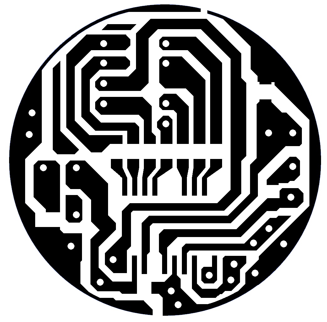

@Chris Wenn es nun einmal hier in dieser Rubrik gelandet ist: Würdest Du den Quelltext und/oder die .hex-Datei(en) und die Platinenzeichnung hier zur Verfügung stellen? Ich bin sicher, daß manch Einer daran große Freude hätte und sich auch so eine Uhr bauen würde. MfG Paul

Hallo, @Thomas: ja etwas daneben zumal ich Anfänger bin und das mein erstes Projekt außerhalb des Steckbrettes ist. @Paul: habe beides mal hochgeladen. Aber zur Anmerkung : das ist kein professionelles Programm und ein Kommentar ist im Bereich Timer falsch, da es 32768Hz sind un nicht 1.000.000Hz :-)Die Platine braucht das Grundformat A4. GRuß Chris

Ich weiß ja nicht. Das einzig beindruckende an dieser Uhr ist ihre monströse Häßlichkeit. Eine einzelne 7-Segment-Anzeige? Wirklich? Und dann auch noch in diesem Formfaktor? Wenn man schon Ziffern direkt darstellen will, dann doch bitte schön. Z.B. mit dem Display hier: Beitrag "Re: kleine 7-Segmentanzeige" Alternativ gern spartanisch. Das geht dann aber auch wesentlich schöner. Z.B. wie hier gezeigt: http://heise.de/-2572504

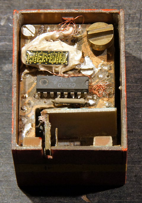

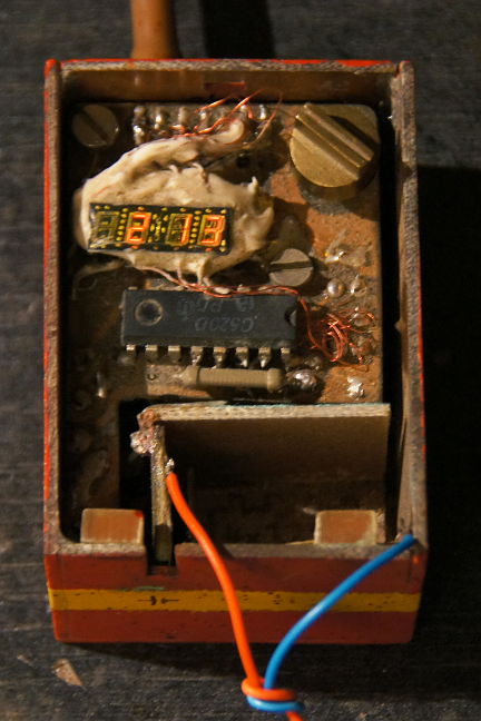

Jörg Wunsch schrieb: > Mit sowas (hihi, ausgeschlachtet aus einer Armbanduhr :) habe ich mein > erstes „Digitalvoltmeter“ aufgebaut, angesteuert von einem C520. Sogar noch in der Schrottkiste gefunden. ;-) Leider war der selbst gebaute Drehschalter völlig wackelig. Es funktioniert sogar alles noch, aber das Display ist um Welten dunkler, als ich es noch in Erinnerung hatte. Ließ sich wohl nur ablesen, weil im Deckel noch ein Rotfilter drin war. Auf der Unterseite hat das Teil nur kleine Lötpunkte, da habe ich mir damals diese Kupferlackdrähte angelötet und mit Silikonkautschuk fixiert. Naja, ich glaube, heute will man sowas wohl nichtmal mehr in einer Armbanduhr haben. :-)
Hallo Jörg, ich hatte nen Kumpel, der hat ca. '88 rum eine LCD Armbanduhr mit defektem Display als Basis für eine Digitaluhr genommen. Er hat da mit einem knappen Dutzend 4-fach OV's die Segmente abgefragt und ist dann auf eine LED Anzeige gegangen :-)
