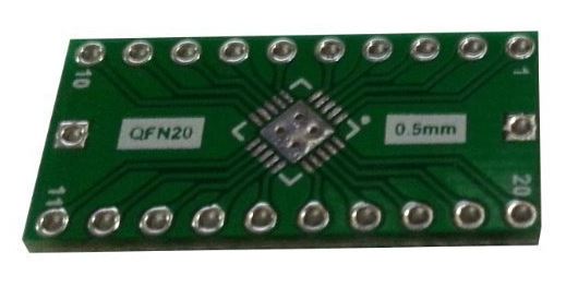

Ich suche jemanden der mir 2x einen AD8323 IC im 20-lead LFCSP Package
auf eine Adapterplatine (siehe Anhang) löten kann.
Ich habe mir einige Stück dieser Adapterplatinen bestellt, aber habe zu
Hause keine Mittel (bzw. schaffe es nicht) den IC zu verlöten.
Daher wäre ich sehr froh wenn sich jemand mit Lötofen dieser Aufgabe
annehmen könnte.

Eine günstige Heißluftstation sollte man sich anschaffen wenn Du noch
keine hast - das ist eine sehr sehr sinnvolle Investition und für <100
EUR zu haben.
Und damit kannst Du es selbst schaffen:
https://www.youtube.com/watch?v=c_Qt5CtUlqY
Versuche es vielleicht 2 oder 3 mal mit ein paar billigen Logik-ICs,
aber danach hast Du es vermutlich raus und kannst auch Deine ADs selbst
verlöten.
Es selbst zu können eröffnet Dir wesentlich mehr Flexibilität und
Freiheit als wenn ich (oder jemand anderes) es Dir macht und Du jedesmal
jemanden um Hilfe fragen musst.

Michael, ansonsten mach' ich dir das auch.  Nein, ohne 5-Euro-Schein,
ein Rückumschlag genügt und ein beigelegter Euro für das Porto.  Falls
du deutsche Briefmarken hast, kannst du natürlich auch gern einen
frankierten Rückumschlag stattdessen reinlegen.
p.s.: Meine Sackpostadresse findest du im Netz, oder schreib' mir eine
Mail.
