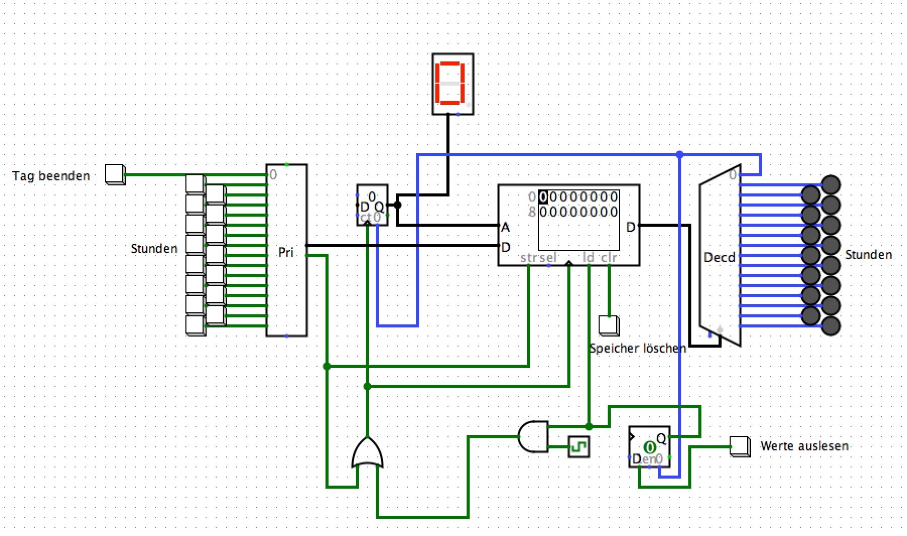

ich versuch gerade ein Projekt zu verwirklichen und bräuchte etwas
Unterstützung.
Worum gehts?
Ich wollte einen wiederverwendbaren elektronischen Stundenplan bauen der
ohne Mikrokontroller funktioniert, sonder nur mit ICs. Ich hab mir das
so vorgestellt, dass ich zwei Platinen nutze. Eine zum schreiben des
Stundenplans und eine zum speichern und auslesen des Plans. Die Eingabe
hab ich mir mit 16 Tastern vorgestellt und Evtl. 5 Schalter um die
einzelnen Tage einzustellen (Welcher Tag geschrieben werden soll). Auf
der "Lese" Platine würde ich dann wieder 5 Taster nutzen, die mir zuerst
den Tag und dann der Reihe nach die Stunden des Tages auf 2 14-Segment
Display wiedergibt. Also im Grunde 5 mal die Reihenfolge von 16
Eingängen speichern.
Ich dachte mir das ich einen Speicher nehme und für jeden Tastendruck 4
Bits speichere mithilfe eines Binärzählers der immer eine
Speicheradresse weiter zählt. Am Ende gibt es einen 4 Bit code der das
Ende des Tages signalisiert (z.B. 0000). Und je nachdem welcher Schalter
(Tag) ausgewählt ist addiere ich jeweils (4*16) 64 zum Binärzähler damit
jeder Tag einen festen Addressbereich hat. Alternativ könnt ich wohl
auch 5 Speicherchips verwenden und mit den Schaltern jeweils einen
Speicherchip anzusprechen.
Beim auslesen hab ich mir gedacht das ich einen Taster drücke und
dadurch ein Timer aktiviert wird der bei jedem Tick einen zweiten
Binärzähler anstößt (+ 64 drauf pro Tag) und somit immer 4 Bit
nacheinander ausliest die in 15 Ausgänge verwandelt werden, wobei jeder
Ausgang eine Buchstabenkombination auf den 14-Segment Displays
darstellt.

OP #4053728
Also ich hab mal zumindest für einen Tag eine funktionierende Simulation
erstellt und als Video angehängt. (http://youtu.be/9xR12OkVir4) Jetzt
hab ich ne Frage für die weiteren Tage. Ich hab mal festgelegt für einen
Tag 16 HEX Werte freizuhalten. Füre den zweiten Tag müsste ich also 16
addiren zum Zähler, für den dritten dann 32. Woher bekommt man aber als
Bauteil einen konstanten Binären wert von Bsp. 0010000 welchen ich dann
addiren kann?
Grüße Mario
Gast #4053738
Zunächst erlaube ich mir einen kritischen Hinweis, den ich Dich bitte,
nicht übelzunehmen. YouTube-Videos sind vielleicht in der
Pocahontas-Furby-Welt von irgendwelcher Bedeutung. :D In der Technik
haben sie allenfalls dann dokumentarischen Charakter, d.h. einen Sinn,
wenn ein Sachverhalt nicht anders vollständig darstellbar ist. In der
Technik zeichnen und lesen wir Zeichnungen, in diesem Fall Schaltpläne.
Poste bitte diesen.
Zu Deiner Frage: Eine 1 ist die Versorgungsspannung, eine 0, Masse. Du
brauchst lediglich an dem gewünschten Eingang eine dieser beiden
Spannungen anzulegen. Das ist dann Dein konstanter Wert.
(Firma: Schweigstill IT) Persönliche Seite #4053972
Vor der Implementierung steht die Anforderungsanalyse. Es ist bislang
ziemlich unverständlich, was Deine Schaltung unter welchen Bedingungen
tun soll. Da hilft auch kein Video irgendeines hilflosen Versuches. Du
solltestest zunächst einmal exakt beschreiben, was Deine Schaltung
überhaupt machen soll, und zwar (fast) völlig unabhängig von der
technischen Umsetzung. Anhand dieser Beschreibung sollten sämtliche
extern sichtbaren Systemzustände zu erkennen sein.
Deine zu entwickelnde Schaltung weiß nicht, was ein Stundenplan ist.
Daher musst Du schon haarklein herunterbrechen, was ein elektronischer
Stundenplan überholt tun soll.
Moderator (Firma: Titel) Persönliche Seite #4053985
Mario Wegmann schrieb:
> Woher bekommt man aber als Bauteil einen konstanten Binären wert von
> Bsp. 0010000 welchen ich dann addiren kann?
Du legst einfach viele Verbindungen auf GND und eine einzige auf Vcc.
Schon hast du diesen Binärwert...

OP #4054005
Grob gesagt möchte ich ein Gerät womit ich einmal die Fächer Mathe,
Deutsch, Physik etc. einspeichern kann und später in der Reihenfolge
ausgeben kann wie ich se anfangs eingetippt hab. Im Video sieht man
Links Taater die rechts in gleicher Reihenfolge der LEDs aufleuchten.
Zudem möchte ich diese Reihenfolge für jeweils 5 Wochentage wiederholen.
Sprich ich geb Montag an. Drück die Tasten in der Reihenfolge wie ich am
Montag die Fächer hab geh weiter zum Diemstag geh wieder die Reihenfolge
an usw. Dann möchte ich beim auslesen wieder den Tag angeben und die
Fächer werden in der Reihenfolge wieder angezeigt.
Hoffe das konnte bei beim Verständnis helfen. Bin grad Unterwegs daher
die komplizierte Beschreibung.
