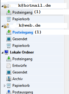

mein Postbote ist Thunderbird der zwei E-Mail-Kontos verwaltet,
eins für @web.de und eins für @hotmail.de.
Mir ist heute aufgefallen, dass Thunderbird eine E-Mail von
www.web.de in das E-Mail-Konto 1@web.de und in das E-Mail-Konto
1@hotmail.de
geschrieben hat. In den Einstellungen sind keine Häkchen zu entdecken.
Wer kann helfen?
MfG froeschl

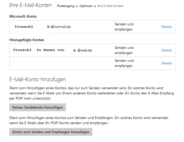

OP
Tatsache ist, die E-Mail ist auch auf dem Webserver von www.hotmail.de.
Die E-Mail kommt vom Server uC.net der nur die E-Mail-Adresse k@web.de
kennt.
Auf dem Webserver www.web.de sind keine Weiterleitungen zu entdecken.
Jetzt werde ich die Message-Header untersuchen.
MfG froeschl

OP
die Received-Zeilen des Message-Headers sind undurchsichtig und
voll auf promio-mail.com zugeschnitten.
Das promio-mail.com die E-Mail-Adresse k@hotmail.de kennt, berechtigt
die Frage nach einem erteilten Abholungsauftrag. Ich werde auf dem
Webserver www.hotmail.de nach diesem Auftrag suchen.
Jetzt kann ich mich erinnern, dass ich vor ca. 6 Monaten mit Ubuntu 10.4
Probleme hatte, die E-Mail-Konten bei Thunderbird einzurichten. Ich
glaube,
es war das Konto bei www.web.de. Thunderbird wollte nicht nur den POP-
und
den SMTP-Server wissen, sondern auch eine mir unbekannte Identnummer.
Jetzt werde ich mich bei www.hotmail.de einloggen.
MfG froeschl
