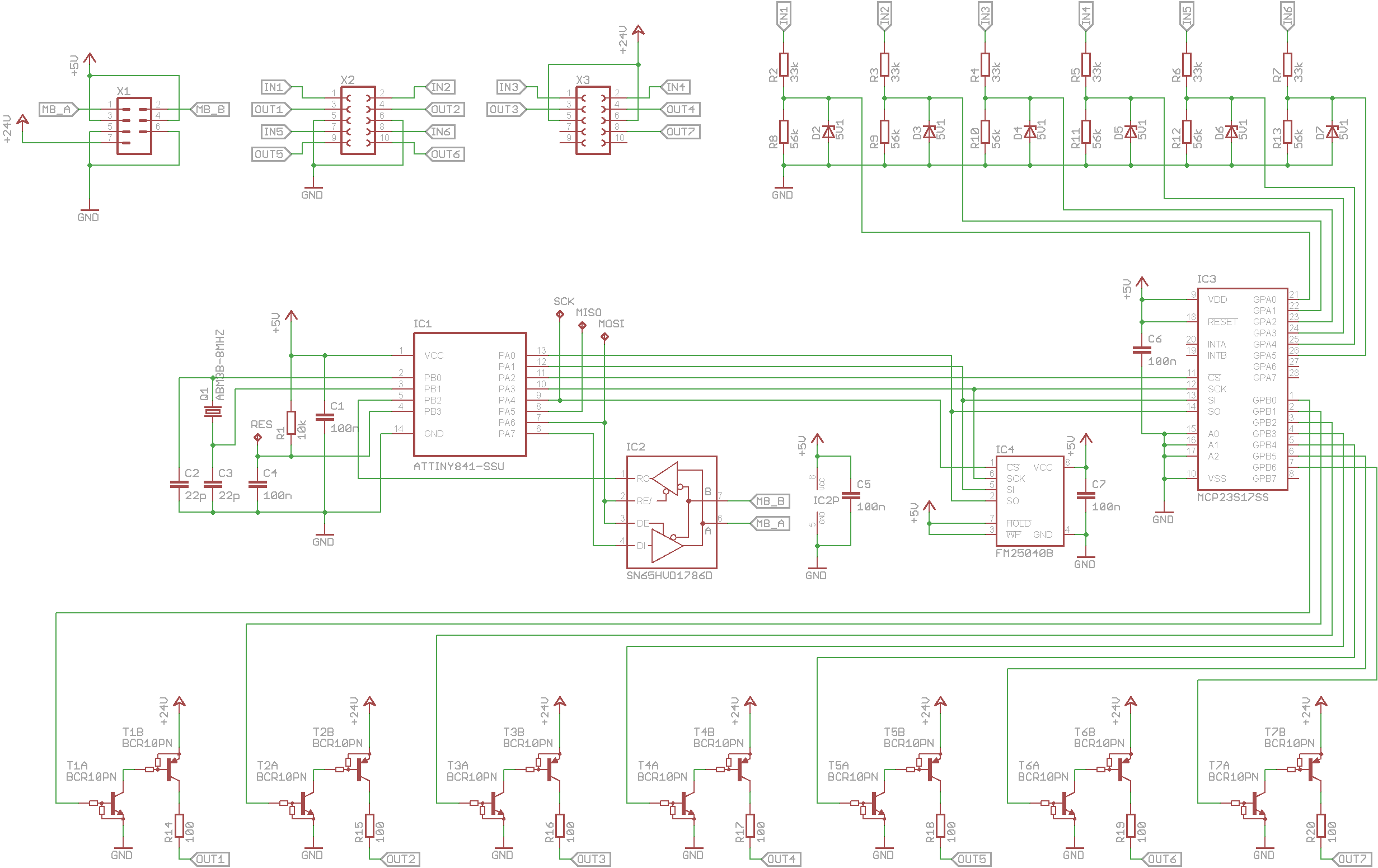

Probleme wenn CS auf SCK vom ISP liegt?
#4053089
Mathias O. schrieb:
> Detlef Kunz schrieb:
>> Ist nicht schön, sollte aber gehen, wenn der FRAM kein SCK bekommt, also
>> auch keine Kommunikation stattfindet.
> Das hatte ich mir auch gedacht. Er wird halt nur dauernd selektiert,
> aber das wird ihn ja nicht stören.
Jup, stört nicht.
Du könntest noch SCK mit PullUp- oder PullDown-Widerstand festlegen,
damit keine Störimpulse auf der Leitung auftreten können, wenn PA3
hochohmig ist.
