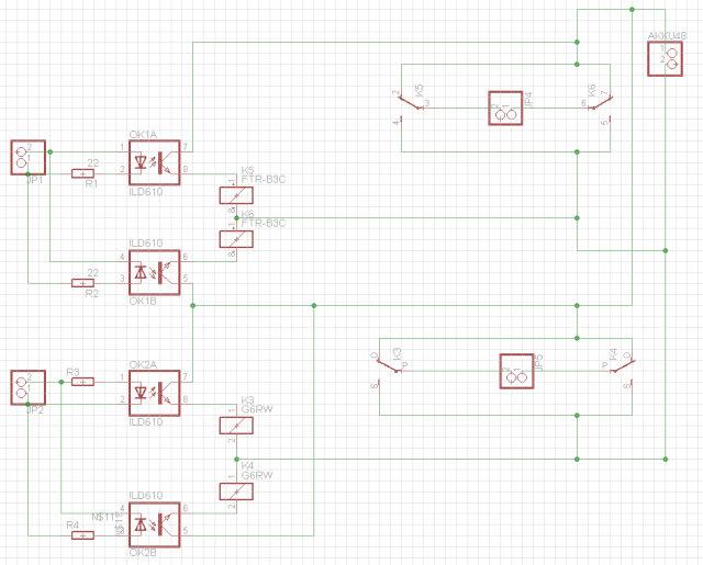

Gast #4052819
Gerade nochmal gemessen:
Am OK-Eingang liegen 2,45V an, es fliesst ein Strom von 43mA.
Schaltung anbei (siehe mein thread "Motor-Ansteuerung" vom Februar)
Es sind 2x ILD615-2 verbaut (OK1 bzw. OK2), da es jeweils Dual-Koppler
sind, sind 4 OK's abgebildet.
Beschaltet ist OK2 komplett mit den Relais, gemessen habe ich OK2A (Pins

Gast #4053098
die Schaltung sieht fürchterlich aus.
- Wo ist GND
- Wo ist V+ und wie hoch?
- Wie hoch ist die Steuerspannung
- Wieso 22 Ohm am Eingang? (Rechnung?)
- Freilaufdioden für die Relais fehlen
- Transistor in Kollektorschaltung unsinnig -> Emitterschaltung
angebracht!
- Forward current der LED bis 60mA, würde selber bis 20mA gehen
Also :
Emitter auf GND
Relais zum V+
Freilaufdiode einbauen
Da der OK ICmax=50mA kann, sollten die 40mA der Relais kein Problem
sein.
- 22 Ohm erhöhen
Viel Erfolg
Gast #4053217
MaxGast schrieb:
> Hi,
das mag wohl sein
Tatsächlich habe ich da in Eagle so lange dran rumgedreht, bis ich so
wenig wie möglich Leitungskreuzungen bekam. Und da hat das
Schaltungsdesign wieder drunter gelitten. Bin halt Anfänger.
Nebenbei muss ich betonen, dass die Platine maximale Aussenmaße von
50x40mm haben darf. Die beiden unteren Relais nehmen alleine >1/4 vom
Platz weg. Und dann muss ich mit meinen tatterigen Wurschtfingern das
auch noch gelötet bekommen.
V+ für die Outputseite des OK und die Relais liegen zusammen oben rechts
auf dem Anschluss AKKU48, Pin1
Pin2 logisch V- (GND)
Steuerspannung für die OK's wie beschrieben 2,5-3V
siehe alter thread, Antwort
"Autor: Markus (Gast)
Datum: 26.01.2015 22:48"
Bringen die winzigen Spulen der Print-Relais tatsächlich derart hohe
Spannungsspitzen, dass sie die Ausgangstransistoren beschädigen könnten?
Ich werds mal mit aufnehmen.
> angebracht!
In Kollektorschaltung gibt es eine hohe Strom- aber keine
Spannungsverstärkung, die brauche ich ja auch nicht, wobei mir eine
Stromverstärkung von Faktor 3 (17mA*3) ja völlig ausreichen würde.
Andere Frage:
Für den Qudkoppler ILD615-4 ist ein ctr von 100% angegeben, betrifft
dies jeden einzelnen der 4 verbauten OK's oder nur, wenn alle
gleichzeitig angesteuert werden?
Wenn Ersteres, könnte ich dann ohne Schaltungsänderung (ja, evtl. mit
FL-Dioden) den ILD615-2 durch den ILD615-4 ersetzen und einfach zwei
OK's unbenutzt lassen? Und noch wenn Ersteres: kann jemand das
physikalisch-technisch erklären, wie eine deratige Effizienzsteigerung
erreicht wird?

Wolfgang schrieb:
> Das muss nicht oberstes Ziel sein.
Ich habe die Schaltung im Board-Layout soweit hingedreht, dass ich nur
V+ von AKKU48 auf den Top-Layer verlegen musste und ansonsten keine
Kreuzungen habe. Wie gesagt ein Problem des Löt-Handlings.
Kommt man tatsächlich ohne R2 und R4 aus? Hatte von Ok1B und OK2B
jeweils Pin4 VOR R1 bzw. R3 gelegt und daher noch R2 und R4 vorgesehen.
Aber wenn OK1A bzw. OK2A jeweils sperren brauch ich ja die R1 und R3 für
die gar nicht, richtig dies!
(Au weia, du hast die Freilaufdioden vergessen!) ;)
Ich hatte GND nicht als solches dargestellt sondern die V- von Anschluss
AKKU48 für die gesamte OK-Sekundärseite tatsächlich als Leitungen
eingezeichnet.
p.s., wie hoch ist die Induktivität der Relais-Spulen eines Printrelais,
z.B. G6RL-14-ASI
http://www.conrad.de/ce/de/product/503837/Power-Relais-G6RL-mit-geringer-Bauhoehe-Omron-G6RL-14-ASI-5-VDC-5-VDC-1-Wechsler-Max-NO-10-ANC-8-A-Max-300-VDC?ref=searchDetail#download-dokumente
Dürfte sich doch wohl im unteren mikroH abspielen, oder?
Gast #4053304
Für's Board Layout ist das auch in Ordnung, aber den Schaltplan macht
das unübersichtlich.
Bei höherer Ansteuerspannung wäre das als Schutz für die gerade in
Sperrrichtung liegende Diode sogar lebenswichtig. Bei gemeinsamem
Widerstand bildet die in Leitrichtung liegende Diode automatisch den
Verpolungsschutz für die in Sperrrichung liegende, indem sie die
Reverse-Spannung auf V_f begrenzt. Bei getrennten Widerständen
funktioniert das nicht.
Ack ;-)

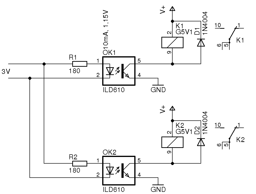

funktioniert die Schaltung jetzt, wenn Du sie wie ich beschrieben
beschaltest? Im jetzigen Zustand würde ich die beiden LEDs pro
Optokoppler nicht parallel, sondern eher in Reihe schalten oder pro OK
je einen Vorwiderstand verwenden. Der Parameter ctr ist übrignes
unerheblich, da es hier offenbar nicht auf ein schnelles Schaltverhalten
ankommt.
>Mike Beh
>ABER: Ist die beschaltung der Relais am Ausgang des OKs überhaupt
>richtig?
>Das ist ja quasi eine Kollektorschaltung, wobei der Emitterwiderstand Re
>parallel zu RL fehlt. Wie hoch müsste der sein?
Antwort siehe oben! (Etwas Beratungsresistent, gell?)
Also :
Emitter auf GND
Relais zum V+
Freilaufdiode einbauen*
sein.
- 22 Ohm erhöhen
*Bei Induktiven Lasten muss immer eine Freilaufdiode rein.
Ich würde die Schaltung wie im Anahng zu sehen, so aufbauen.
Gast #4053694
MaxGast schrieb:
> Hi,
> beschaltest?
Ich habe als Anfänger so gut wie keine Bauteile vorrätig, auch keine
Dioden, so dass ich erstmal was bestellen muss, natürlich 5 Dioden á 2
ct + 5,95 € Versand.
> Der Parameter ctr ist übrignes unerheblich,
> da es hier offenbar nicht auf ein schnelles Schaltverhalten ankommt.
Das ist in diesem thread eine ganz neue Erkenntnis. Bisher hiess es, ich
könne das Relais wegen zu niedrigem ctr und dadurch zu niedrigem Ic
nicht schalten. In der Hinsicht bist du mutig, es mit If=10mA versuchen
zu wollen.
Nein, nicht beratungsresistent, nur mit Löten schon fertig und kein
Bock, alles wieder rauszureissen.
Zusatzfrage: Ich habe das Relais quasi als Kollektorschaltung, du als
Emitterschaltung eingebaut. Die E-Schaltung ist invertierend (richtig?),
also zieht bei If=0 das Relais dauernd da Ic>0, oder? Daher hatte ich
die auch an den Emitter gehängt, um einen nicht invertierenden Ausgang
zu haben, also nur bei If>0 zu schalten.
> Also :
ja, mach ich, erst bestellen...
> sein.
> - 22 Ohm erhöhen
dann sinkt If und die ctr-Problematik kommt, was ist denn nun richtig???

#4053743
dann erzähl mal wie hoch dein Basisstrom ist wenn du schon sowas
behauptest
Das ist ein Optokoppler und da gibt es allenfalls den CTR, gute wären
z.B. CNY17-F3 für 300%, das wären deine 3x17mA
Spannungsverstärkung?
Dein Relais will in erster Linie Strom und wie ist der Unterschied
zwischen Collector und Emitter Strom? kennst du den? wobei der siehe
unten nicht maximal fliessen kann.
BTW. Die Emitterspannung ist bei der Kollektorschaltung immer ca. 0,7V
geringer als die Basisspannung durch den PN Übergang und das
gößtmögliche Potenzial ist hier auch vom Kollektor nur 5V sollten also
nie 5V am Emitter rauskommen selbst wenn die Basis geflutet aus der LED
von Photonen 5V hat.
Kurz und knapp, Lasten auch am Optokoppler immer in den Kollektor,
Ausnahme Emitterfolger.
