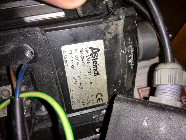

Was mir auch komisch vorkommt, Messe ich mit einem Energiemessgerät die
Leistung zeigt mir dieses 180 Watt an, laut Typenschild sollte dieser lt
"P1" 680 Watt bringen?

P1 dürfte Nennleistung sein, nicht die Leistungsaufnahme im Leerlauf.
Gast #4053288
Korrekt. Die Leistungsangabe auf dem Typenschild ist (immer) die
abgegebene Leistung, gemessen an der Welle. Sollte es auch Ausnahmen
geben, kann ja jemand noch was dazu schreiben.
Gast #4053343
Die Nennleistung egal ob Ab der Welle oder Motoranschluss,
FU-Ausgangsklemmen egal wo ist immer die Nennleistung!
Wenn keine Last angeschlossen ist, bringt der Motor auch keine Leistung.
(Abgesehen von Lagerverlusten etc)
Wenn Man mit 100km/h auf der Autobahn fährt verbricht der Motor weniger
wie bei 250km/h.
Das liegt daran das weniger Leistung benötigt wird um 2T Auto zu
bewegen.

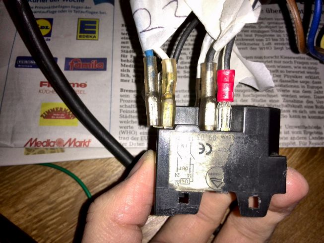

Habe noch diesen Schalter bei e*** gefunden, sieht genauso aus wie
meiner:
http://www.ebay.de/itm/Tripus-2-poliger-Schalter-Maschinenschalter-TP02AS-Unterspannungsausloeser-SCH46-/261403649606
Leider nicht ganz günstig, was günstigeres fällt euch aber vermutlich
auch nicht ein oder?

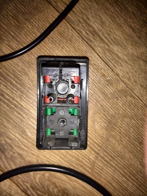

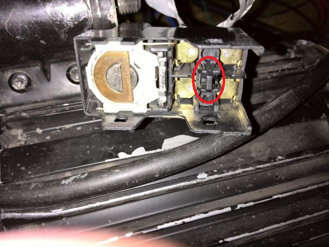

Hier noch mal ein Bild von dem geöffneten Schalter.
Mir erklärt sich nicht ganz der Mechanismus des Schalters, wenn ich an
dem "Korb" mit der roten Umrandung ziehe schließt der KOntakt und der
Motor läuft an. Allerdings befindet sich der Mechanismus auf der Seite
des Ausschalters.

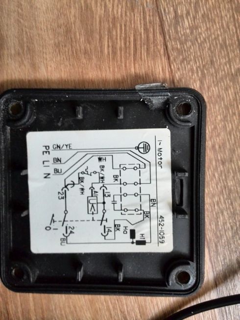

Wie kann ich da was Durchmessen?
#4053576
Mit dem Ohmmeter ein mal das Bimetall im oder am Motor (laut Schaltplan
deiner ersten Bilder schwarz-weisse Leitungen) das müsste vollen
Durchgang haben, und die Spule des Unterspannungsauslösers müsste einen
Widerstand haben.
Der rote Taster ist eigentlich zum Auisschalten gadacht, könnte es sein
das der Schalter falsch zusammengesetzt wahr?
