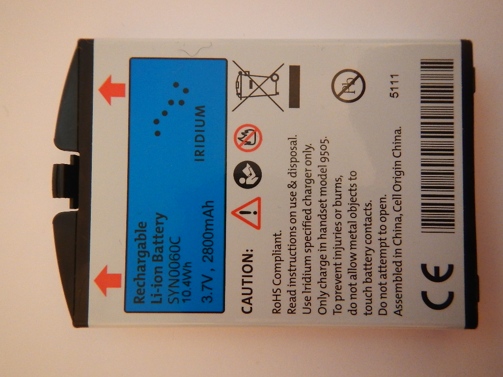

Jetzt wollte ich einen großen Li-Ionen Akku mit 2800mAh (auch 3,7 V)
damit laden und es ging rein gar nichts. Die Lade-LED flackert
aufgeregt, aber am Füllgrad ändert sich auch nach Stunden überhaupt
nichts.
Weiss jemand woran das liegt und wie man es trotzdem hinbekommen könnte?

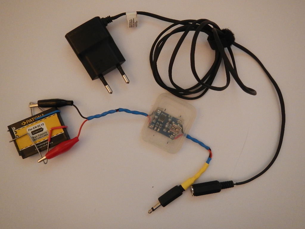

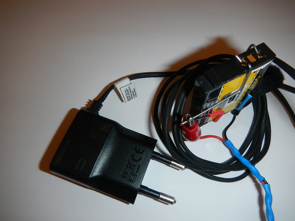

von Dirk K. (dirk_xr)
in diesem (test)Fall kommt die Versorgung aus der Steckdose:
Nokia-Handy-Ladegerät. Das klappt prima mit den kleinen Fotoakkus und
ich kann das Ladegerät auch für das Handy nehmen (mit anderer Klinke).
Der Kontakt wird hergestellt über 2 Fedestahl-Klammern - wie beim
Fotoakku auch. Wenn ich an diesen Klammern die Spannung messe, kriege
ich auch die Ergebnisse (also guter Kontakt?).
Ich werde es mal mit einem anderen Akku der gleichen Art probieren. Aber
eigentlich erscheinen die Akkus im üblichen Gebrauch und Ladegerät OK.
Ich hätte auch gedacht, dass es einfach länger dauert.
Hab noch mal n paar Bilder gemacht, damit Ihr sehen könnt, wie das im
Detail aussieht. Die Klammern für den großen Akku finde ich gerade
nicht. Ist aber genauso wie beim kleinen Akku auf dem Bild.

von FUNKtioniert nicht (Gast)
Welches?
Diese Nokia-Lader gabs mit unterschiedlichen Ausgangsspannungen und
Leistungen.
War's wengistens schon eins mit dem kleinen 2mm-Steckerchen?
Denn dann müsste zumindest die Spannung (5V oder 5.7V) passen.
Aber: Diese kleinen Lader-Platinchen sind meistens auf 1A Ladestrom
konfiguriert, das beißt sich mit dem Nokia-Lader.
Evtl: Tausche den Konfig-Widerstand aus, damit die Strombegrenzung
sicher vom Laderchip und nicht vom Steckernetzteil kommt.

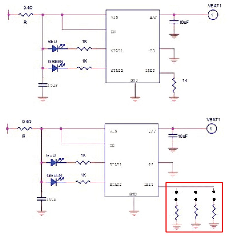

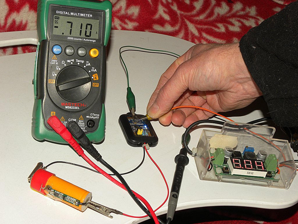

von Toxic (Gast)

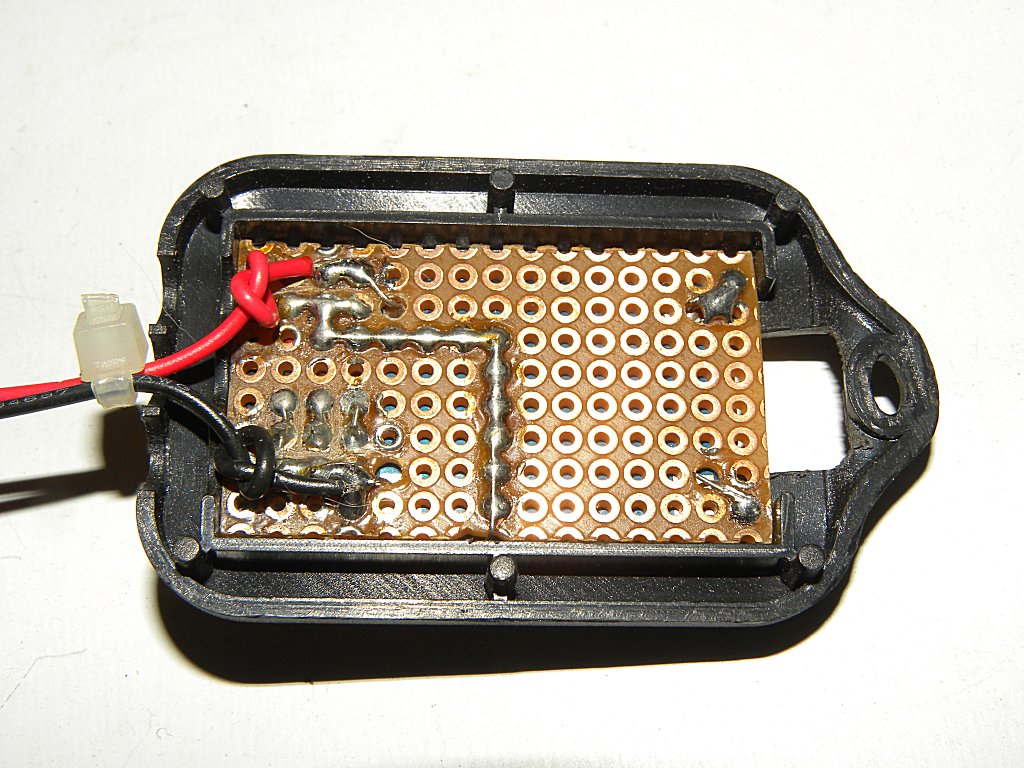

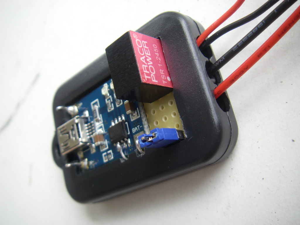

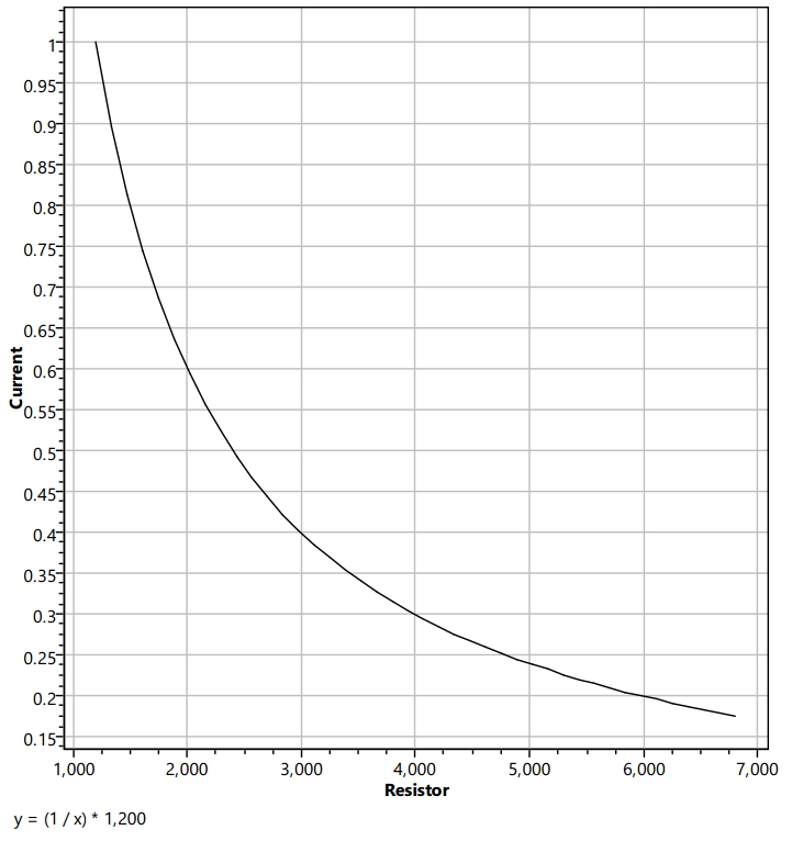

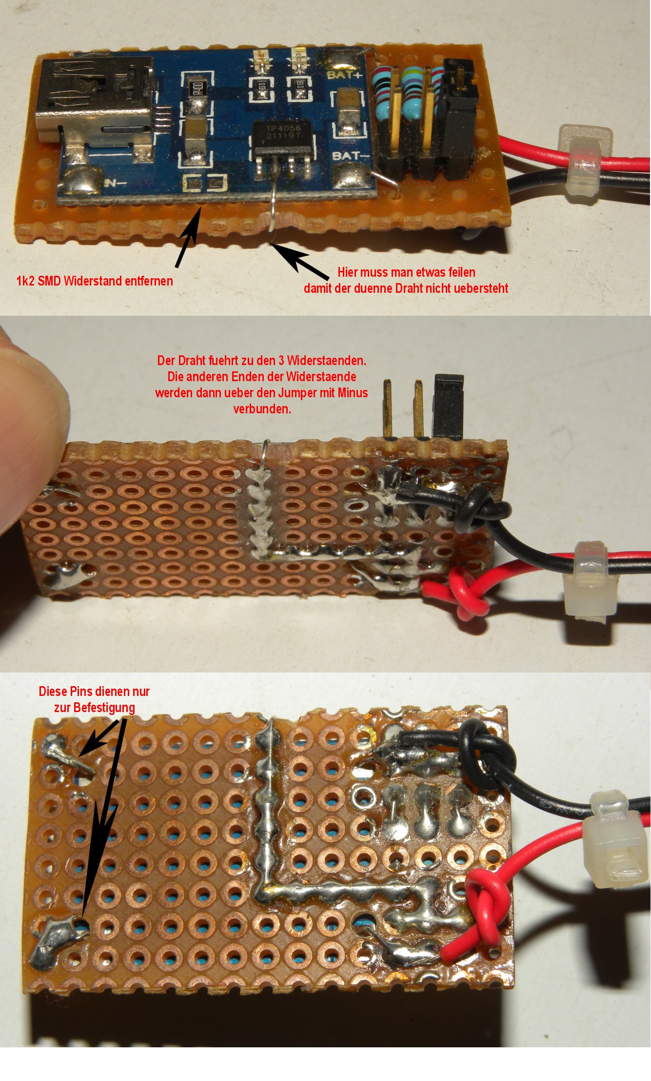

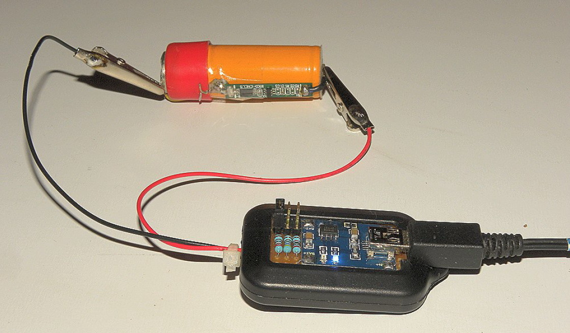

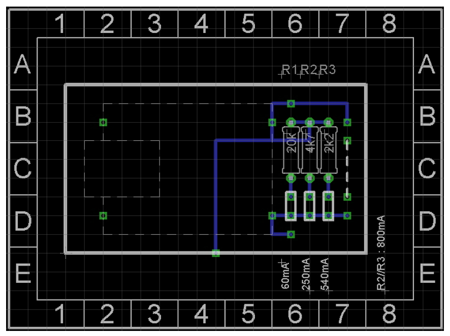

Ich verwende das gleiche Modul fuer verschiedene Ladestroeme.Dazu muss
nur ein Widerstand durch einen anderen ersetzt werden um einen
gewuenschten Ladestrom zu erzielen.(Das Modul ist ab Werk auf 1A
fixiert)
Ich habe mein Modul auf eine Lochrasterplatine gesetzt und kann mit 3
Jumpern verschiedene Ladestroeme einstellen.
20k - 60mA
4k7 - 250mA
2k2 - 540mA
2k2//4k7 - 800mA wenn man 2 Jumper einsetzt
Moechte man andere Werte siehe Diagramm - oder einfach Formel anwenden
Ist ganz nuetzlich wenn man Li-Ionzellen mit unterschiedlichen
Kapazitaeten hat.

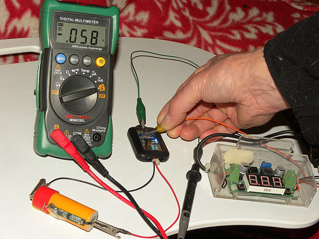

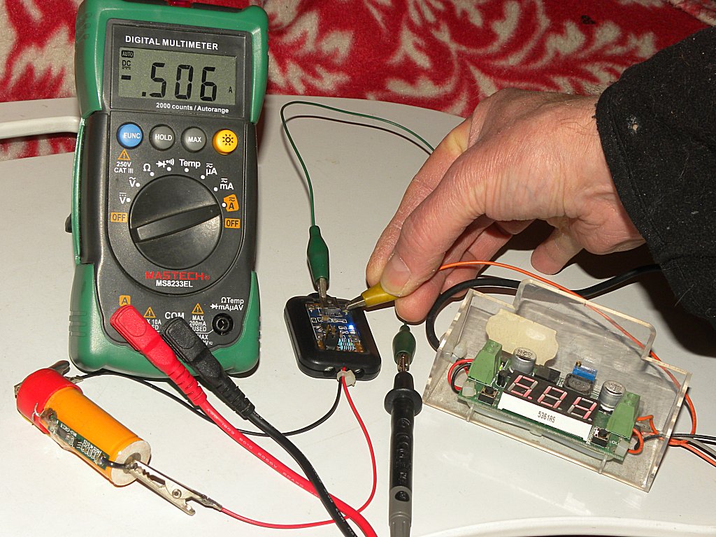

Also ich hab das jetzt gleich mal probiert:
USB-ausgang vom PC (USB 2.0 - 500mA(?)) = flackern der Lade-LED wie
bisher. logisch, weil 500 zu wenig sind(?)
USB-Ausgang am Tekkeon (3A?) = flackern der Lade-LED wie bisher
wegen output über USB??
scheiss geschäft dieser elektronikkram!

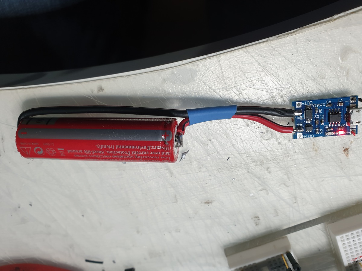

von Jojo S. (Gast)
Mit dem Tekkeon Teil müsste es gehen, dann wird das Problem nicht zu
wenig Strom sein. Da verträgt sich dein Lader nicht mit dem Akku bzw.
der Elektronik in dem Akku. Die blinkende LED bedeutet bei dem genannten
Lade IC TP4056 ja auch 'no battery'. Ist der grosse Akku einer mit oder
ohne Elektronik? Ohne ist eigentlich nur im Modellbau gebräuchlich, und
wenn Elektronik drin ist gibts viele Möglichkeiten.

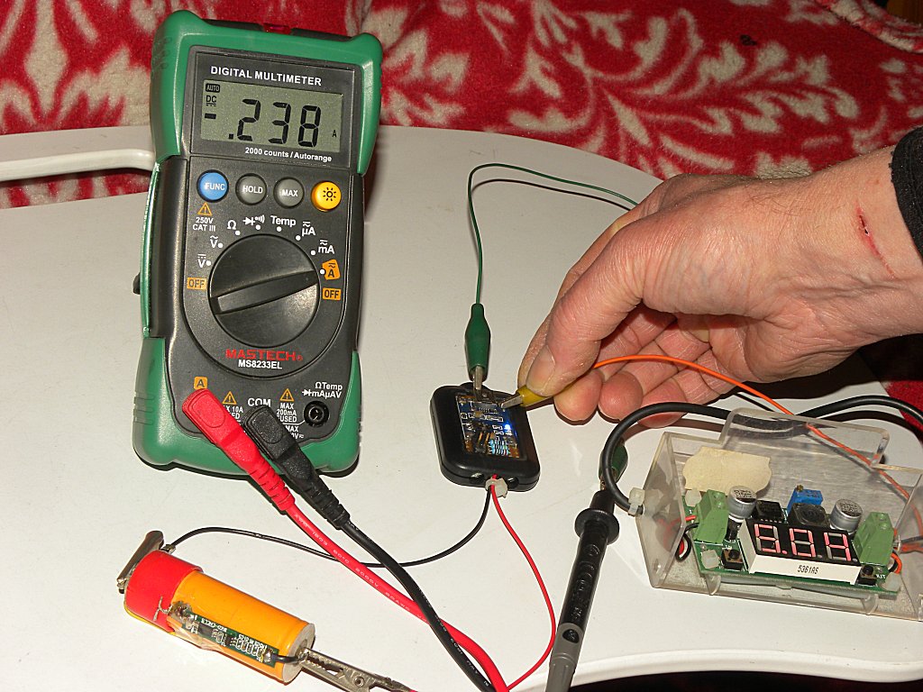

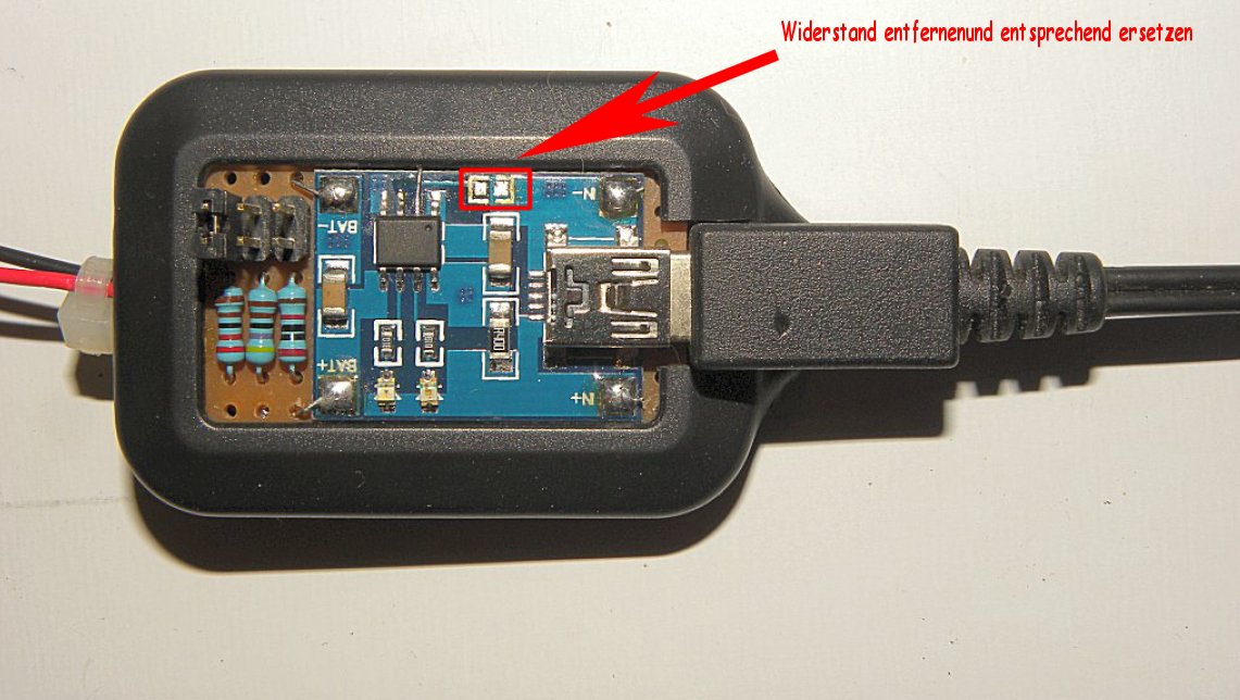

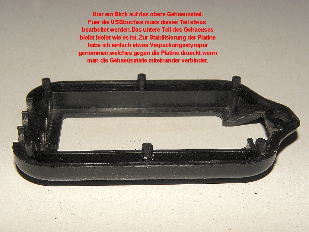

von Toxic (Gast)
Jan L. schrieb:
> vor allem das Gehäuse!
> Wo gibt es denn dieses tolle Gehäuse?
http://www.ebay.de/itm/Mini-Tragbar-3-LED-Solar-Taschenlampe-Licht-Leuchte-Light-Schlussel-Anhanger-OUY/361188641656?_trksid=p2047675.c100005.m1851&_trkparms=aid%3D222007%26algo%3DSIC.MBE%26ao%3D1%26asc%3D29319%26meid%3Dc69651372a8045c3a0b56b1347c1c73a%26pid%3D100005%26rk%3D2%26rkt%3D6%26sd%3D230951839439&rt=nc
Diese Minitaschenlampen sind der letzte Schrott.Ich kauf solches Zeug
oft billig um sie auszuschlachten.
Das einig verwertbare in disem Fall waren die Leds und das
Gehaeuse.Letzeres laesst sich sehr gut oeffnen(simple Presspassung)und
fuer einfache Projekte verwenden.
Das Solarpanel liefert etwa 0.000001mA und ist noch nicht einmal
angeschlossen...(wozu auch ;-)
Und die angebliche Li-Ionbattery ist nur ne normale Lithiumzelle - die
immerhin fuer etwas Ledhelligkeit sorgt ,bevor sie reif fuer die
Entsorgung ist.....
> Und zu wenig Ladestrom sollte ich auch nicht wählen - oder? Sonst wird
> der 2800-er nie voll - richtig?
Voll wird der immer - dauert halt nur laenger
Wichtig ist, dass z.B. kleine LiIonzellen mit geringer Kapazitaet nicht
mit einem zu hohen Ladestrom beaufschlagt werden!
Also eine Zelle mit 100mA/h laedt man mit 50mA bzw. max.100mA
Eine Zelle mit 2800mA wuerde ich mit max. 1400mA laden.Auf jedenfall
sollte der Strom unter 2800mA liegen
In deinem Fall waere dein Li-Ioncharger mit seinen 1A recht gut geeignet
aber das von Dir verwendete Netzteil ist zu schwach und wahrscheinlich
das Problem.Um es dennoch verwenden zu koennen,muss der Li-Ioncharger
auf ca. 700mA "getrimmt" werden.
Fuer Leute mit Englischkenntnissen empfehle ich die pdf Dokumentation
"all about batteries" von Adafruit
https://learn.adafruit.com/downloads/pdf/all-about-batteries.pdf
Besonders fuer Laien eine gute Informationsquelle ueber Batterien.
Mein Eigenbau ist ziemlich primitiv:
SMD-Widerstand abloeten und dann geschickt ein Kabel an das "heisse"
Ende des SMD-Anschlusses auf der Platine anloeten und zu den
Widerstaenden fuehren.Das andere Ende des SMD's liegt auf Masse - das
ist einfach zu verdrahten.
Hinzu kommt noch ein bischen Zugentlastung fuer's Kabel - das mach immer
per Drahtbruecken auf den Lochrasterplatinen

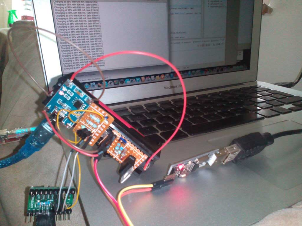

...anbei mal ein Aufbau mit Pseudo-Digital-Poti (schaltbarer Widerstand)
sowie Feedback-Auswertung über ADC/die Spannung, die am
Feedback-Widerstand anliegt. Alles kein Problem mit dem TP4056. (Links:
TP4056-Board an USB und Akkuhalter; in der Mitte ist der schaltbare
Widerstand; rechts dann ein LM317 auf 3,3V-Ausgang, gespiesen aus USB,
um den µC (STM32F030) mit Strom zu versorgen.)

klemme ich den akku an den lader, messe ich am akku anliegend konstante
4,33V. rote LED ist an, blaue flackert hochfrequent.
ich glaube nicht, dass die kontakte mies sind. mit den klemmen am akku,
kann ich an den klemmen 4.07 V messen. der akku ist für ein
satellitentelefon und wird wohl elektronik drin haben. tiefentladen war
der nie.

4,07V am Akku (ohne angeschlossenen Lader) wären ok.
@toxic
Dein Lochrasterbild hat eine Verbindung, die ich nicht verstehe (rot
gepunktet im Bild anbei).
Warum sind die 3 widerstände auch mit bat+ verbunden?
Sollten die nicht nur mit PIN2 vom TP4056 verbunden sein?
Magst Du die .brd-Datei noch ls pdf oder so posten? Ich kann die nicht
öffnen.
von Toxic (Gast)
Ich hatte das Bild gepostet damit Du siehst wie ich die Widerstaende
angeordnet habe.
Die Verbindung mit Plus stimmt nicht:haette ich vor dem posten entfernen
sollen.Die Schaltung ist so einfach dass ich mir dachte dass du den
Fehler einfach ignorierst.
Ich hab nochmal ein paar Bilder gemacht - ich hoffe sie tragen zum
Verstaendnis bei.
Die brd-datei entspricht uebrigens dem geposteten Bild!Dachte nur ich
lade sie mit hoch damit Du in Eagle selbst noch etwas veraendern kannst.
Eagle ist in eingeschraenkter Version fuer den Homeuser kostenlos.
http://www.cadsoft.de/download-eagle/
Downloaden/als Freeware installieren und dann kannst Du dir die
brd-datei ansehen.
Solltest Du den Li-Ioncharger umbauen wollen,dann entweder meinem
Beispiel entsprechend oder wenn nicht dann mach auf keinen Fall eine
"fliegende" Verdrahtung mit meterlangen Kabeln! Halte die Verbindungen
so kurz wie moeglich.

von Toxic (Gast)
@Dirk Kosanke
Solltest Du es wirklich 1:1 nachbauen:
Diese Minitaschenlampen gibt es auch billiger und versandkostenfrei(aus
China natuerlich)
Den fruehr peposteten Link hab ich nur auf die Schnelle aufgetrieben....

von Toxic (Gast)
Matthias S. schrieb:
> komme jedoch nicht über einen Ladestrom
> von 200 mA.....
Was tut man nicht alles um glaubwuerdig zu erscheinen......
Hab mal schnell einen Testaufbau gemacht - und die Ergebnisse im Bild
festgehalten.
Die Stromwerte entsprechen denen die ich fuer mich berechnet hatte.Es
sind Toleranzen da die nicht vom TP4096 stammen - ich bin teilweise von
den berechneten Widerstandswerten abgewichen, weil ich sie schlicht und
einfach nicht zur Verfuegung hatte.
(siehe auch meine aelteren Posts in diesem Thread)
Zum Testaufbau sei folgendes gesagt:
Eingangsspannung 5.1V
Eingangsstrom in der Zuleitung gemessen
Li_Ion-Akku war eine ausgeschlachtete 18650-Zelle ca. 2Ah
Damit das ganze auch funktioniert MUSS unbedingt darauf geachtet
werden,dass die verwendeten Testleitungen (mit Krokoclips etc...) auch
wirklich niederohmig sind!!!!
Ich hatte erst vor kurzem Mal bei Pollin einen Satz Testleitungen
bestellt (10stueck 1.50€ oder so...)
Mit denen hatte ich absolutes Pech:Widerstandschwankungen zwischen 10
Ohm bis hin zu unendlich.Die Kabel sind nicht verloetet sondern
gequetscht.Optisch sieht's gut aus - praktisch ist man fast den Traenen
nahe weil nix richtig funktioniert.
(Es aergert mich jetzt noch,weil ich fuer den Testaufbau Kabel
selektieren(!) musste,was fast mehr Zeit in Anspruch nahm als der
eigentliche Test)
@ old Papa
Jetzt war ich in der Stadt und hab n paar Teile gekauft. Komme aber mit
diesem Akku
https://www.mjsales.net/items.asp?FamilyID=564&this_Cat1ID=281&Cat2ID=98
partout nicht weiter.
Die Lade-LED blinkt nach wie vor hochfrequent.
Es liegt nicht mehr am (vermeintlich zu schwachen) Lader, denn da habe
ich jetzt diesen:
http://www.conrad.de/ce/de/product/409620/USB-Ladegeraet-Steckdose-VOLTCRAFT-SPAS-2100-USB-1-x-2100-mA-Auto-Detect
Es ist sogar so, dass ich mit der 1A-China-Ladeplatine und dem
(potentiell zu schwachen) 800maA-Nokia-Netz-Lader mit einem 18560
(2600mAh) die Lade-LED prima zum leuchten bekomme. Der Satfon-Akku hat
zwar 2800mAh, aber dieser Unterschied sollte doch egal sein - oder? In
diesem Set-up wird die Wandwarze und die 1A-Platine warm, aber immer
noch ohne Probleme anfassbar, der 18560 bleibt kalt.
Das Originalladegerät
http://mjsales.net/items.asp?FamilyID=574&this_Cat1ID=266&Cat2ID=98 für
den (im Satfon eingelegten) Akku liest sich so:
Output: 4.4VDC 2.2 A; 6,5V 1.7A
Ein anderes Ladegerät zum Laden des Satfon-Akkus ausserhalb des Telefons
liest sich so:
Current out: 800 mAh
Output Voltage: 4.2V+/-0.4%
http://www.mjsales.net/pdf/MANUALSatStationCharger.pdf
Fällt Dir (oder jemand Anderem) beim Lesen noch etwas ein? Warum bockt
der 2800er Satfon-Akku wenn der 18650er mit 2600mAh sich einwandfrei
laden lässt?
von Schreiber (Gast)
> Warum bockt
> laden lässt?
weil der Satfon-Akku nicht nur ein Akku sondern ein Akku mit viel
Elektronik dabei ist.
von Old P. (Gast)
Ich vermute auch, dass Dein Lader mit Zellen, die eine Schutzschaltung
drin haben (wie der Satfon sehr wahrscheinlich), nicht klar kommt.
Das Teil vom Conrad ist schon spaßig ;-) Über die beiden Kontakte eines
USB-Steckers und ein normales USB-Kabel sind 2,1A schon sportlich.
Old-Papa

von mat-sche (Gast)
Moin moin,
habe soeben den Lader über feste Leitungen angeschlossen und siehe
da...trara es sind 1a Ladestron, gemessen am Moduleingang.... scheiß
Krokoklemmleitungen!
Vielen Dank für Eure Hilfe!
MAT

von Old P. (Gast)
mat-sche schrieb:
> Moin moin,
> MAT
Also mal ehrlich, Krokoklemmen sind ja auch das allerletzte was man für
sowas nimmt.
Old-Papa

Das Eingangsproblem ist jetzt gelöst. Der Akku vom Satellitentelefon
Motorola 9505 ist nichts besonderes. Keine wilde Elektronik drin, die
das Laden ausserhalb des Telefons verhindert. Er verhält sich wie jeder
andere LiO-Akku. Man muß nur die richtigen Kontakte nehmen :+)
Es gibt 4 Kontakte und auf 2 Kombinationen (+/-) kann man die Spannung
messen, ABER nur eine Kombination (die mittigen Kontakte) lassen sich
mit dem China-Lader korrekt laden. D.h. die Lade-LED leuchtet bis er
voll ist und ohne Flackern. Lädt schön mit 600mA zum Start und geht
langsam runter auf 80mA und weniger.
Der TP4056 ist wirklich prima!
Frohe Ostern
von Jojo S. (Gast)
Danke für die Auflösung.
Nach den richtigen Anschlüssen muss man als erstes suchen, da ist jeder
Akku anders. Es gibt Kontakte die für eine Typ-Kennung verwendet werden
oder oft sind auch NTC Widerstände zur Temperaturüberwachung drin.
ein Extra-Danke an Toxic,
hab mir Deinen 3-Widerstände-Lader nachgebaut und klappt. Habe dann noch
einen gebastelt mit nem Traco 1-2450 für einen Input von 6-32V aber nur
1 Jumper für einen zweiten Widerstand (wofür brauchst Du 60mA Ladestrom?
Wie klein ist denn der Akku dazu?)
schönes Wochenende
DK
von Stefan A. (estoban1000)
Auch wenn der Thread etwas älter ist...
Problem bei geringem Ladestrom ist der Anschluss des Akkus.
Ich hatte den Akku in einer Halterung und dünnen Kabeln am Modul.
Da waren maximal 200mA Ladestrom möglich.
Ich habe dann 1.5qmm Kabel genommen und direkt an den Akku gelötet.
Und siehe da: Der Ladestrom geht auf ca. 1A hoch.
