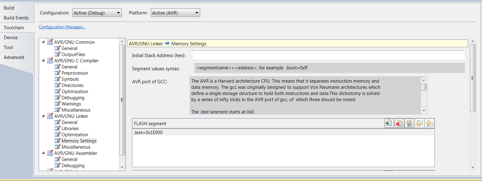

Ich benutze AVR Studio 6 und möchte ein CAN Bootloader von
kreatives-chaos.de einspielen.

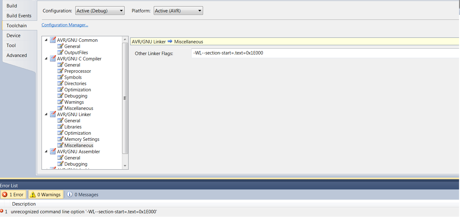

Das Problem ist, wo und wie gebe ich an, wo das Programm anfängt? Nach
langer Suche, habe ich einige Lösungsansätze gefunden, aber diese haben
mir nicht geholfen. Der Bootloader taucht immer noch am Anfang der HEX
Datei auf.
Anbei mein Lösungsanstaz. Was mache ich falsch?
Gruss Stefan

Ich bin auch etwas weiter, nun wird der Bootloader programmiert, sitzt
aber an der falschen Stelle! Siehe meine Datei!
Ich glaube mein Problem liegt, die ganze Zeit. An der Byte bzw. Wort
Adressierung.
Laut Datenblatt geht bei AT90CAN128 der Bootloader ab 0x1E000 (Byte
adressing).
Was ist die richtige Wort adresse in diesem Fall? 0xE000 ist sicherlich
faslch?
Gruss Stefan

0x1E000 als Byte-Adresse entspricht 0xF000 als Wort-Adresse (0x1E000/2 =
0xF000).
Aber in deiner hex-Datei hängt die IRQ-Sprungtabelle direkt vor dem
Bootloader rum. Das ist so auch noch nicht gut.
LG, Sebastian

Ok, ich hab hier einen Ethernet-Bootloader für einen Atmega1284P
zusammen mit einem W5500 in Atmel Studio 6 (6.1.2730 SP 2).
Folgende Einstellungen waren wichtig:
C Compiler -> Miscellaneous: -fno-jump-tables
Linker -> Libraries: <empty>
Linker -> Memory Settings -> FLASH segment: .text=0xF000
Linker -> Miscellaneous: -nostartfiles

Ach ja, und die Fuses auf Boot reset vector enabled, boot section size
4096 words start address $F000 words (0x1E000 bytes).
Viel Erfolg!
LG, Sebastian
