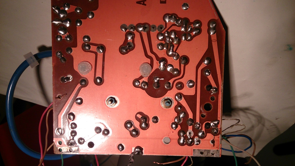

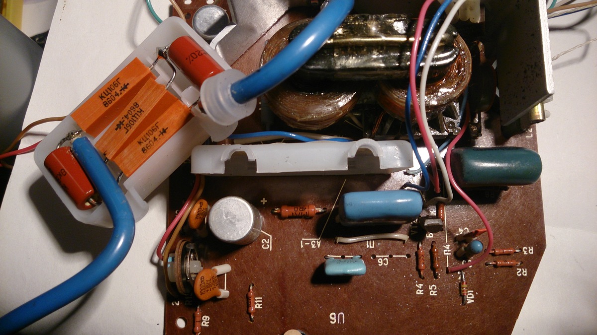

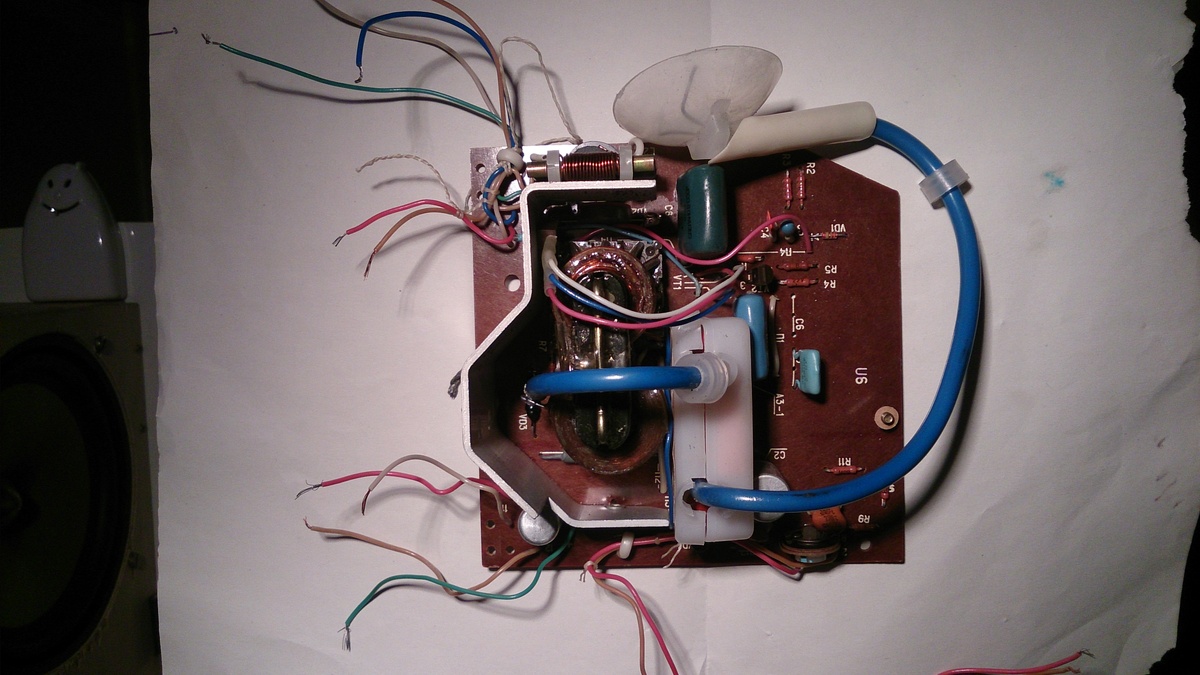

Wie man auf den Bildern sehen kann habe ich einen kleinen Zeilentrafo
der schon auf einer Platine ist. Er stammt aus einen sehr kleinen mini
Rohrenfernseher und nun weiß ich leider nicht wie ich ihn ansteuern
soll, kann mir bitte jemand helfen?
mfg vincent

Gast #4055120
wie hast du denn gegoogelt um dieses forum zu finden, anstatt der
tausenden tesla trafo und flyback seiten??
löte den trafo aus! .. !!
die platine brauchst du nicht.
und schau was du an den anschlüssen misst und welche spulen deine
präferierten sein können..
(Firma: matzetronics) #4055254
Doch, als Hinweis auf die Belegung ist die sehr nützlich. Die
Treiberwicklung ist nämlich die, die zwischen Kollektor des
H-Endstufentransistors und der Betriebsspannung hängt. Mehr brauchts
eigentlich nicht.
Man sollte den Trafo allerdings mit etwa 15-16 kHz ansteuern (10%
Pulsdauer), da fühlt er sich am wohlsten. Viel Saft kommt da nicht raus,
das wird der TE selbst bei direkter Berührung der HV Seite überleben.
Die Kaskade und jegliche HV-Dioden müssen allerdings entfernt werden.
Wimre ist das der kleine Russe, den wir u.a. gerade hier diskutiert
hatten:
Beitrag "Kunststoffbedruckung löst sich bei "Rarität""
