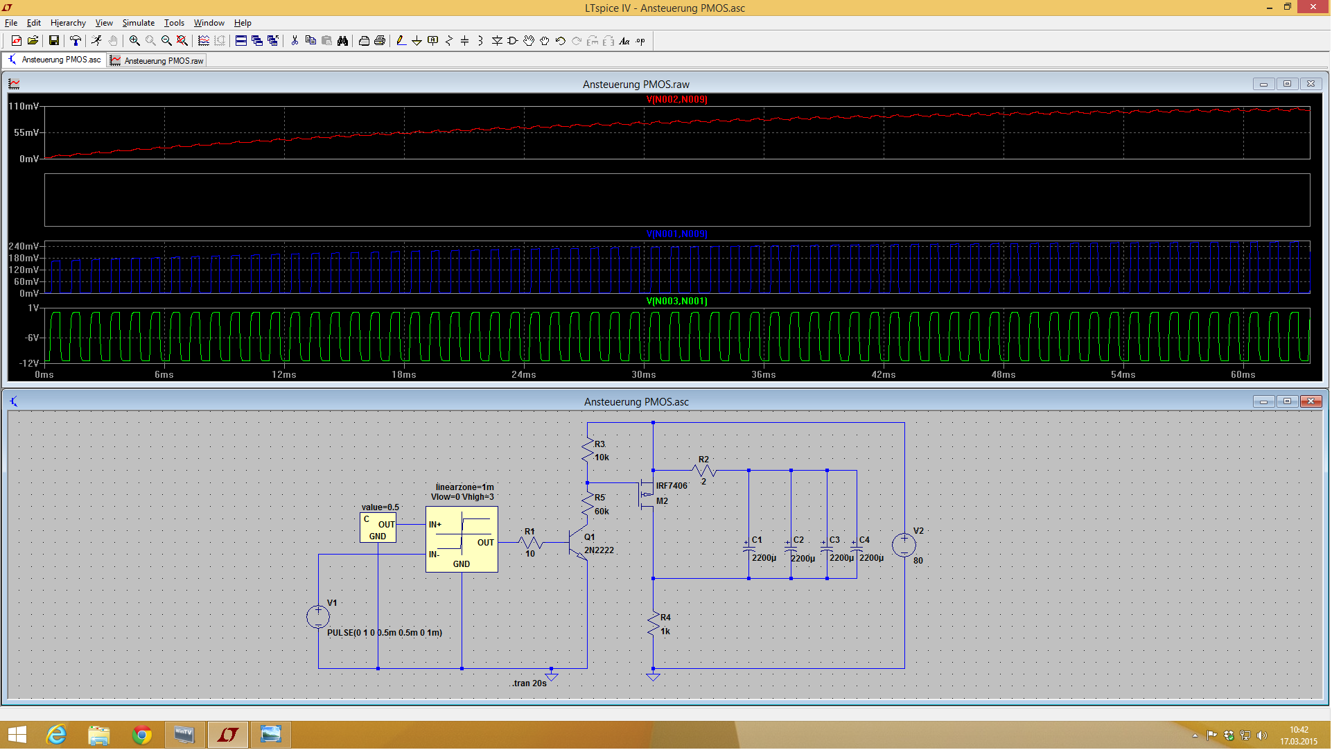

Meine Schaltung soll folgendes realisieren:
Die 4 Kondensatoren sollen auf wahlweise 0 bis 80 Volt geladen werden.
Gesteuert wird dies über einen Mikrocontroller mittels PWM. Die
Kondensatoren sollen dann später zeitversetzt per Thyristor über Spulen
entladen werden (Das Ganze gibt eine Gausskanone). Hierzu ist zu sagen,
dass ich wenig bis keine Ahnung habe wie die Bauteile Dimensioniert
werden. Die 2 Ohm beim RC-Tiefpass beispielsweise scheinen mir sehr
unrealistisch aber ergeben sich aus der Rechnung wenn ich eine
Grenzfrequenz von 10 Hz setze.
Meine erste Frage hierzu wäre: Ist meine Umsetzung überhaupt realistisch
möglich oder macht man so etwas ganz anders? Einen Tiefsetzsteller
dachte ich mir brauche ich hier nicht.
Nun zur zweiten Frage:  Die 10 Hz sind zunächst willkürlich und ich
wollte euch dazu fragen welche Frequenz man hier zum filtern annimmt.Die
PWM Frequenz liegt bei 1kHz.
Und zuletzt das wichtigste: Wieso scheint mein PMOS nicht zu sperren?
Die grüne Kurve zeigt die Source-Gate-Spannung. Die ändert sich zwischen
0- -11 Volt. Die dunkelblaue Kurve zeigt die Source-Drain Spannung.
Diese sollte meines Erachtens zwischen ca. 0 und 80 V schwanken, was sie
aber nicht tut. Es scheint als würde der PMOS eingeschaltet bleiben. Die
rote Kurve ist die Kondensatorspannung. Diese mittelt schonmal die
entsprechende Spannung. Der Teil scheint also wenigstens zu
funktionieren.
Ich hoffe ich stelle mich nicht allzu blöd bei der Sache an, weil sie
doch sehr einfach wirkt.
Vielen Dank schon mal für eure Hilfe
Grüße
Oxel
#4055503
@Alexander Deutschmann (Gast)
Aber nicht mit dieser Schaltung.
>werden.
Sieht man ;-)
Funktioniert dennoch nicht so wie du denkst.
Doch.
Viel zu niedrig.
>funktionieren.
Nicht wirklich. Wozu soll R4 gut sein? Der begrenzt deinen Ladestrom
massiv. So wird das nichts.
Doch ;-)
Für deine Spielchen brauchst du keine High Tec PWM. WOzu eine variable
Ladespannung? Schalte einfach einen Lastwiderstand per Relais
(Ladestrombegrenzung) und lade damit deine Kondensatoren. Fertig. Für
viel mehr reichen deine Kenntnisse sowieso nicht.
Gast #4055513
Der P-MOS liegt parallel zu den Kondensatoren, er kann diese also
höchstens kurzschließen (und damit entladen). Das macht er zuverlässig:
immer wenn der P-MOS angesteuert wird, sinkt die Spannung der
Kondensatoren sauber auf 0V.
Überleg dir, wie der Strom beim Aufladen fließen soll...
Gast #4055592
Hallo
Schonmal vielen Dank für die schnellen Antworten.
Doch , der FET schließt die Kondensatoren kurz. Ich habe mir dabei
folgendes Gedacht: Wenn ich an einem normalen PWM Ausgang einen RC
Tiefpass schalte dann wird meine Spannung auf den Gleichanteil
geglättet. Wenn ich nun statt der PWM Spannung von 3 Volt diese 80 Volt
in der Selben Frequenz auf den RC Tiefpass schalte, dann sollte es doch
dieselbe Wirkung haben nur eben auf höherer Spannung. Aber das scheint
dann wohl so nicht zu laufen.
Zu Falk: R4 sollte dafür Sorgen ,dass der Spannungsabfall am PMOS im
eingeschalteten Zustand null wird und dass kein Kurzschluss entsteht. Ja
ich weiß das die Kenntnisse sehr düftig sind aber irgendwann muss ich
eben anfangen.
Zu Achim: Ich dachte mir dass sich die Kondensatoren über R2 laden wenn
der PMOS abgeschaltet ist und genauso entladen wenn er eingeschaltet
ist.
Ich werde es nochmal mit einem Tiefsetzsteller versuchen. Beim ersten
Ansatz damit hatte ich das PRoblem , dass sich die Kapazitäten immer auf
den vollen Pegel geladen hatten. Das lag meiner Meinung nach daran dass
die Spule den Strom ja immer vorwärts treibt und sich die Kapazitäten
demnach immer weiter laden. Daher dachte ich würde der Tiefsetzsteller
für mein Problem nicht in Frage kommen.

Gast #4055620
> ist.
Nochmal der selbe Hinweis: überleg dir, wie der Strom beim Aufladen
fließen soll. Strom hat die Gewohnheit in geschlossenen Kreisen zu
fließen, und der gesperrte P-MOS lässt keinen Strom durch.
Also:
du lädst aus der Quelle über R2 in Serie mit R4 (Zeitkonstante ~9s).
du entlädst über P-MOS und R2 (Zeitkonstante ~20ms).
Deshalb bleibt dein Kondensator ziemlich leer.

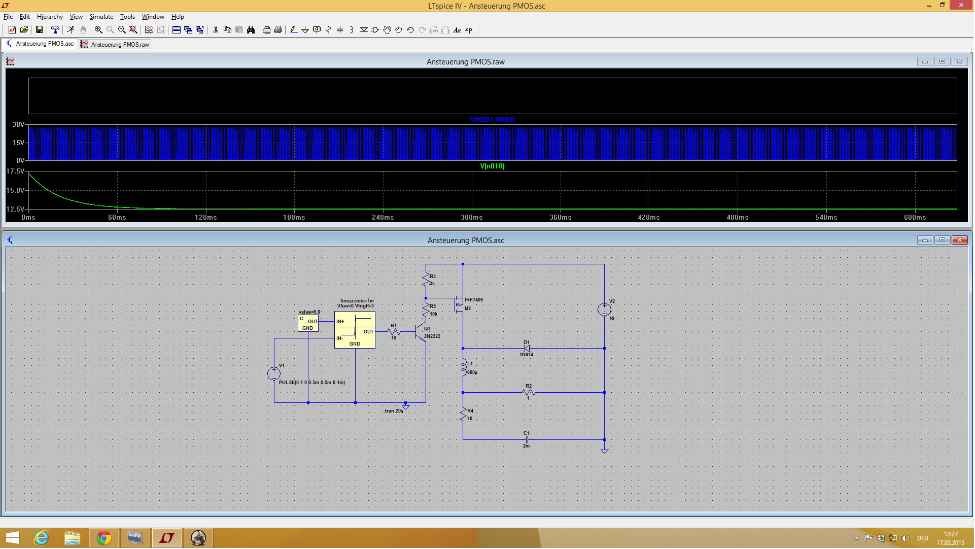

Gast #4055628
Hier meine Schaltung mit Tiefsetzsteller:
Mit R2 funktioniert das Ganze fast so wie es soll. Es bleibt aber eine
sehr große Abweichung. Bei einem Tastverhältnis von 50% habe ich statt 9
Volt nur 5 Volt am Kondensator anliegen. Dass ohne Regelung mit einer
Differenz zu rechnen ist war klar, aber ist es normal, dass diese so
hoch ist? Und kann man die Schaltung vom Prinzip her so verwenden oder
ist es immernoch Quatsch :-D
Ich danke schonmal für eine Antwort
Grüße
Oxel
#4055630
Trotzdem alles Käse.
>eben anfangen.
Ja, aber deutlich einfacher.
Jeder Tiefsetzsteller hat auch eine Spannungsmessung und einen Regler.
