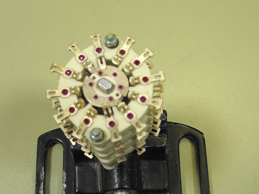

Wie Stufenschalter 2x5 Kontakte umfunktionieren zu 1x10 Kontakte?
OP #4055807
es geht um folgendes teil:
http://www.pollin.de/shop/dt/Mzg5OTc1OTk-/Bauelemente_Bauteile/Mechanische_Bauelemente/Schalter_Taster/Stufenschalter.html
Der Anschlag für 5 Kontakte sitzt unter der Befestigungsmutter und ist
einfach zu entfernen. Dann habe ich 11Stellungen mit einer 0-stellung in
der Mitte (6), wo die Ausgänge mit sich selbst verbunden sind. Meine
Lösung ist beide Ausgänge zu verbinden und eine der Kontaktzungen
abtrennen.
Hat jemand eine bessere Idee?
Das ganze soll eine Kapazitätsdekade 0-9 ergeben uner Verwendung von 2
Ebenen und den Werten 1,2,4,7
Ich weiß, das es Stufenschalter 2x10 oder 2x12 bei den üblichen
Verdächtigen gibt, das sind aber Billigteile aus Plastik oder
Hartpapier, die ich nicht nehmen will.
