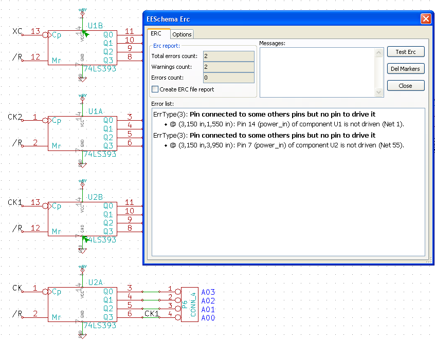

Wie kann ich mein Erc Test Poblem lösen?
Ich vermute mal, das Problem entsteht, weil Pin 1 (GND) und Pin 4 (+5V)
meines Stromsteckers (CONN_3X2) als "passive" deklariert sind - ich kann
ja schlecht diese Pins in der Library in Output ändern, was also tun?
Eine Möglichkeit, eine derartige Änderung nur lokal in diesem Projekt
durchzuführen, habe ich nicht gefunden, heißt das, dass eine gewisse
Anzahl an solchen Warnungen bei vielen Designs einfach hingenommen
werden muss, dies also normal ist?

Das ist in der Tat das Wahrscheinlichste....es könnte aber noch sein,
dass irgendein anderes Problem besteht...z.B. dass das Netz mit dem
Power Pin irgendwie abgehängt ist, und mit anderen Pin ein eigenes hat,
ohne das jetzt dort ein Fehler erkannt ist.
Du kennst Deine Schaltung am besten, und Deine Interpretation ist auch
die Wahrscheinlichste.

Das geht schon. Irgendwo musst Du ja sowas ablegen, und es ist nicht
sinnvoll, für alle möglichen Kombinationen mit den Steckerpins ein
Symbol in der Library vorzuhalten. Stichwort: Kombinatorische Explosion.
Dafür gibt es eine spezielle Projektlibrary, die Cache-Bibliothek. Sie
befindet sich in Deinem Projektordner und heisst
"Projektname-cache.lib". Die wird wie eine gewöhnliche Bibliothek
eingebunden, und in der legst Du halt solche Sonderfälle an.(*

Du kannst für beliebige Netze im Schaltplan ein "Power Flag" (siehe
Doku) dranhängen. Das sagt dann dem ERC-Checker dass dieses Netz
irgendwie(!) getrieben wird, üblicherweise eine Versorgungsspannung oder
Masse - die z.B. über einen Connector reinkommt wo die andere Seite
nicht im Schaltplan enthalten ist.
Darf man nicht übertreiben, man kann damit natürlich auch echte Fehler
maskieren.
> Doku) dranhängen.
Das hat, je nach Situation, auch den Vorteil, dass das Netz gleichzeitig
mit einem Label versehen wird.
> maskieren.
Ein ERC ist halt kein Hellseher, und kann auch keine Intentionen
erraten.
