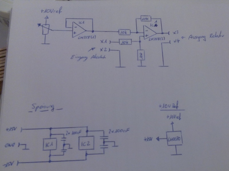

Hallo Forum,
Ich benötige Hilfe mit einer simplen OP-AMP Schaltung, welche schwingt.
Funktion der Schaltung:
Ein Gerät gibt eine Messpannung aus, welche dem Absolutwert des
Gemessenen entspricht.
Da ich den Realtivwert (sprich die Mess-Abweichung in V)sehen will,
drehe ich am Potentiometer, bis der Ausgang des Subtrahierverstärkers
nahe 0V ist. Anschliessend kann die Messung beginnen.
Wo liegt nun das Problem?
Der Eingang der Schaltung (x1 und x2) muss zwangsläufig mit Kabeln bis
zu 1m mit dem Gerät verbunden werden. Die Kabel am Ausgang sogar bis zu
1m50.
Die Schaltung beginnt jedoch am Ausgang im 1V Bereich zu schwingen
(sinusähnlich), sobald sich Störquellen wie Stromkabel und getaktete
Speisungen in der Nähe befinden, was die Messung unbrauchbar macht.
Kann mir jemand auf die Sprünge helfen, wie ich diese Schaltung
stabilisieren kann?

Bist Du sicher, dass die Schaltung anfängt zu schwingen, oder siehst Du
die Störungen, welche die Stromkabel etc. in die Schaltung induzieren?
Je nachdem gibt es unterschiedliche Lösungsmöglichkeiten.
#4056538
Auf jeden Fall mal einen Cap vom "+" Eingang des rechten Opamps nach
Masse schalten. Dann den Ausgang des rechten Caps nicht direkt belasten,
sondern über einen 50...100R Serienwiderstand. Dann sind jetzt Sachen,
die auf jeden Fall fehlen.
Dann überlegen, ob die Eingangssignale korrekt für die Schaltung sind.
Wird der Gleichtakteingangsspannungsbereich überschritten? Wird der
Eingang mit einem zu schnellen Signal "überfahren"?
Ist der LM358 gut genug für die Aufgabe? Du hast dir mit dem LM358
ausgerechnet einen OPamp ausgesucht, der besser nicht für präzise
Anwendungen eingesetzt werden sollte.
Ist die +/-15V_Speisung sauber?
