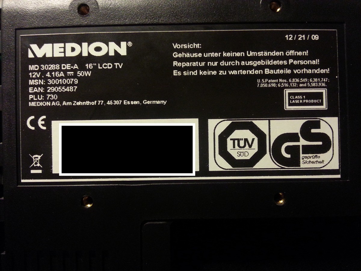

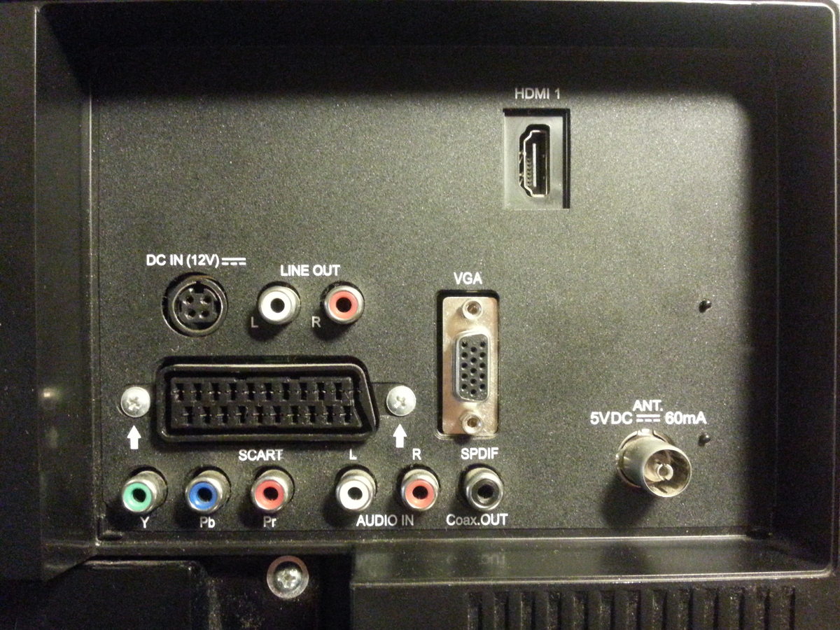

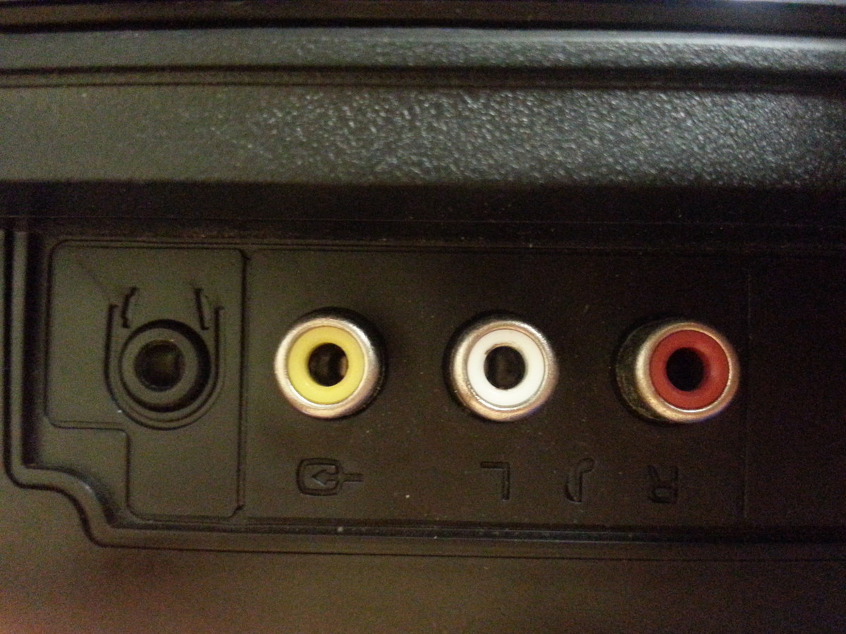

ich habe ein ganz normal und einfaches usb endoskop und möchte davon
gern das videosignal auf meinem 12v medion 16" tv (also an av-in)
übertragen.
bevor ich hier jetzt nun meine eigene geschichte meiner vielen
recherchen zu diesem projekt abtippel - vorab überhaupt die frage - ist
es überhaupt machbar?
ich hoffe hier nun in diesem forum auf kompetente personen deren
aussagen auf fachwissen basieren...
ps: da es viele usb adapter /etc. gibt bin ich ehrlich gesagt sehr
unsicher, daher für euch die info - ich greife gerne projekte in meiner
werkstatt an und bastel es mir auch furchtbar gerne auch selbst...
lötkenntnisse usw. vorhanden :-) also sofern es eine stecker-pin
belegung oder schaltplan etc. gibt, freue ich mich diese zu bekommen...
bin schon sehr gespannt auf eure meinungen und / oder erfahrungen ...
liebe grüße, der steffen
