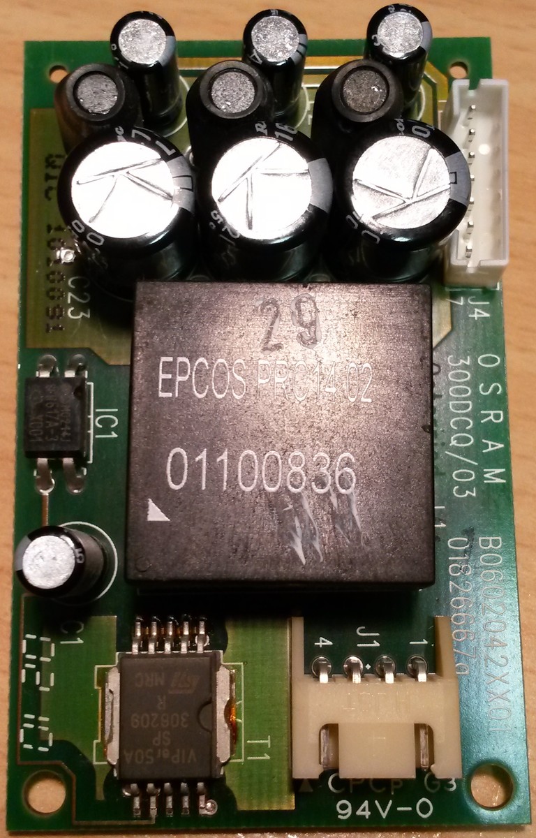

Seid gegrüßt,
ich habe hier ein DC/DC-Converter vor mir liegen und weiß nicht genau,
welche Pins beim Input für was sind. Beim ursprünglich angeschloßenen
Kabel war der erste Pin von links (auf dem Bild mit "4" beschriftet) mit
rot, der zweite von links mit schwarz und der letzte (also der Vierte
von links, mit "1" beschriftet) ebenfalls mit rot belegt. Das zweite rot
(vierte von links) hatte ungefähr den 2,5-fachen Kabeldurchmesser.
Die Ausgänge könnte ich ja noch durchmessen, aber dafür müsste ich
natürlich wissen, wo welcher Input ran muss. Das zweite dickere rote
Kabel ist mir aber genauso ein Rätsel, wie der leere Pin (dritte von
links).
Im Internet konnte ich weder dieses noch ein ähnliches Bauteil finden,
womit ich das hätte abgleichen können, daher würde ich mich über Eure
Anmerkungen sehr freuen.

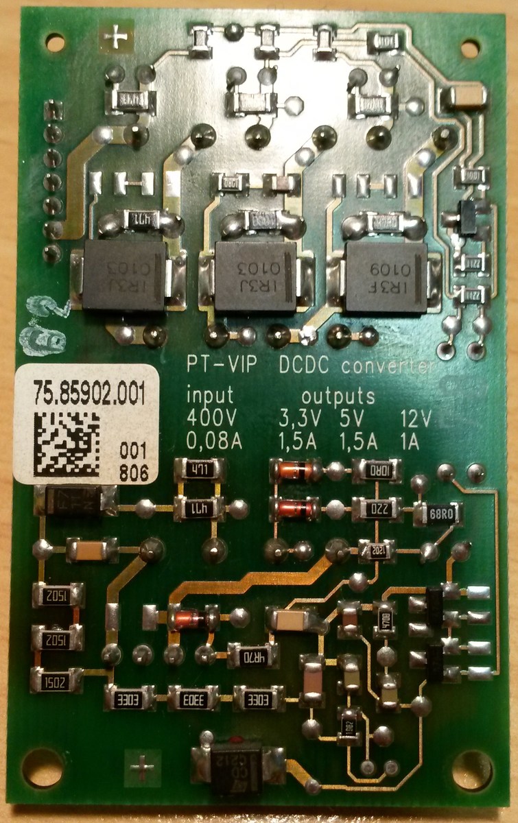

Wenn ich nicht irre, müsste der Converter bis zu 400V verkraften oder
bedeutet der Aufdruck auf der Rückseite, dass es immer ca. 400V sein
müssen?
Vielen Dank schonmal.
die 3 großen Kondensatoren müssen richtig gepolt sein, damit müsst es
schon eindeutig sein.
Auch die Spannung maximale Spannung kann nur kleiner als die Spannung
der Kondensatoren sein. Was steht darauf?

Hallo Peter II,
danke für deine Antwort.
Auf den Großen steht "16V 470µF" und als Typbezeichnung (zumindest denke
ich, dass das eine Typbezeichnung ist) steht "T0202" drauf. Unter der
Spannungs- und Kapazitätsangabe steht "Z L" (Toleranz? Und wenn ja,
welche? Normalerweise ist doch nur ein Buchstabe angegeben ...). Beim
grauen Streifen (auf dem Bild rechts beim Kondensator) ist meiner
Meinung nach der Minus-Pol. Die Angabe auf dem Kondensator bedeutet im
Umkehrschluß, allerhöchstens 16V? Dann wäre die Angabe von 400V auf der
Rückseite mehr als verwirrend und auch falsch. Mir ist auch dennoch
nicht ganz klar, was nun wo beim Input ran muss. Der dritte Pin von
links führt augenscheinlich ins Leere, dann blieben immer noch drei.
Geht man von der ursprünglichen Belegung aus, dann wäre der zweite von
links der Minus-Pol und der erste von links der Plus-Pol. Wozu dient
dann aber der zweite Plus-Anschluß (der, mit dem dickeren Kabel ganz
rechts)?

Gerade vergessen: durch den EMC-Filter kann ich die Leiterbahnen nicht
vollständig zurückverfolgen, da ich nicht weiß, wie dieser angeschloßen
ist. Deshalb ist das alles nur rätselraten (für mich) ...

Trick 17, gefällt mir. Das sagt mir ja, ich könnte die beschriebenen
400V anlegen, da der MOSFET das dann reguliert. Hat trotzdem noch einer
eine Idee, wofür der zweite Plus-Pin gedacht ist? Immerhin ist der
Kabeldurchmesser bei den "normalen" Pins bei etwa 0,25mm und beim
dickeren ca. bei 0,7mm. Das reicht einerseits zwar nicht für 400V,
andererseits frage ich mich einfach, wo denn der Minuspol hergezaubert
wird. Da fehlt mir dann einfach das Wissen zu. Fals ich irgendwo Quatsch
schreibe, haut immer rauf auf die Birne :)
