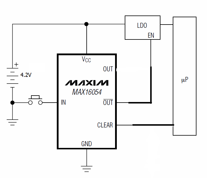

Hallo ich benutzen den MAX16054 ON/OFF Baustein welchen ich über den PIN
In
schalten möchte das funktioniert soweit auch wenn ich über einen
schalter zu GND schalte dann kann ich den Ausgang OUT# toggeln lassen.
Jetzt möchte ich aber diesen pin über einen µC auf GND schalten OUT# ist
dann 0V das geht. Aber jetzt kommt das komische verhalten möchte ich
jetzt über eine Schalter PIN in wieder auf GND legen bleibt der Ausgang
OUT# bei 0V sollte aber gleich VCC sein damit ich Step converter der
dahinter hängt wieder einschalten kann.
Hat einer ne Idee woran es liegen könnte (ist der µC pin am PIN In
verbunden so sinkt die VIN Spannung auf 3,6V obwohl VCC 4.2V sind)

habe rausfinden können das zwei signal auf dem IN Eingang bei MAX16054
wohl nicht funktionieren warum auch immer...
daher habe ich den CLEAR Eingang benutzt um mit dem µController den
Ausgang OUT# zu toggeln doch das geht auch nicht sobald ich über den
Controller bin (3,2V) rausgebe liegt am PIN CLEAR 0V an.
geben ich aber von 4,1V direkt von dem Akku dann geht es an den CLEAR
PIN dann geht es.
Wobei für CLEAR laut Datenblatt min. 2V notwenig für high level sind.
Wieso geht es dann mit 3,2V direkt vom Controller nicht ?
hat einer ne Idee?
die Schaltung sieht jetzt so aus

Stephan schrieb:
> Ich verstehe den Sinn der Schaltung irgendwie nicht.
> Willst du, das sich der Mikrocontroller selber die Spannung abschaltet?
ja genau.
und durch eine externe Taste die an IN nach masse schaltet kann die
Schaltung wieder reaktiviert werden.

Stephan schrieb:
> Der Clear Pin hat doch eine geringe Threshold von minimal 2V -
> 2.4V.
> Hast du einen Pull-Down Widerstand an den CLEAR Eingang gemacht?
den Pull-down habe ich über den xmega aktiviert.
ja eben deswegen müsste das doch über einen µController Ausgang(3,2V) zu
schalten sein.
geht aber nicht.
Was könnte ich noch probieren?
mir fällt nichts mehr ein.
