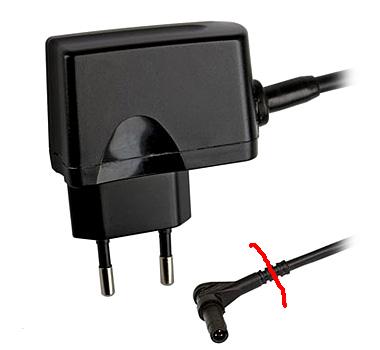

hallo,
bei mir ist der kleine Stecker vom Netzteiladapter abgebrochen,
habe im google schon alles durchsucht aber bislang noch keinen ersatz
gefunden.
Ein neues Netzteil für ca. 100 € wollte ich auch nicht unbedingt kaufen,
is ja nur der Stecker den ich brauche.
Hat jemand eventuell eine Quelle wo ich solche Stecker kaufen kann, ist
für mein Metrahit 29S.
Der Stecker ( siehe Bild ) is dort abgeknickt wo ich den Roten Strich
gemacht habe, vielen dank
Gast #4057188
Sieht schlecht aus.
Irgendeinen 3-poligen neuen Stecker besorgen (kein Klinkenstecker wegen
Kurzschluss), und ins Messgerät die dazu passende Buchse ebenfalls neu
einbauen. Kannst ja die alte Buchse drin lassen damit es "kompatibel"
bleibt.
Gast #4057195
Du kannst einen neuen Stecker sowieso nicht montieren, da er angespritzt
ist, und extra für Reparaturarbeiten haben die bestimmt nicht den
Stecker als Anlöt-/Anschraubversion zusätzlich hergestellt. Du brauchst
schon ein ganzes Kabel als Ersatz, das dann im Netzteil angelötet wird.
Das bekommst du aber nicht zerstörungsfrei auf, weil verklebt. Also ein
ganzes Netzteil.
(Firma: matzetronics) #4057646
Wenn du den vorhandenen Stecker sauber abmantelst, die Drähte frei legst
und dann schön mit Schrumpfschlauch überziehst und verlötest, kann das
schon mal wieder einen Weile halten.
Ich habe so einen Stecker auch schon mal woanders gesehen, weiss aber
nicht mehr wo. Ansonsten gilt, was MaWin gesagt hat: Einzeln gibts den
nicht.
OP #4059077
das war nun die Antwort von Gossen was als alternative zu einem 30 cent
Stecker bleibt:
Dieses Netzteil NA HIT 2X (Z218H)
http://www.gossenmetrawatt.com/gmc/deutsch/produkte/nahit2x.htm
produzieren wir nicht selbst. Deshalb hat unser Service Center hierzu
leider auch keine Ersatzteile. Sie müssten ggf. also doch ein neues
Netzteil kaufen (Listennettopreis 103 €).
