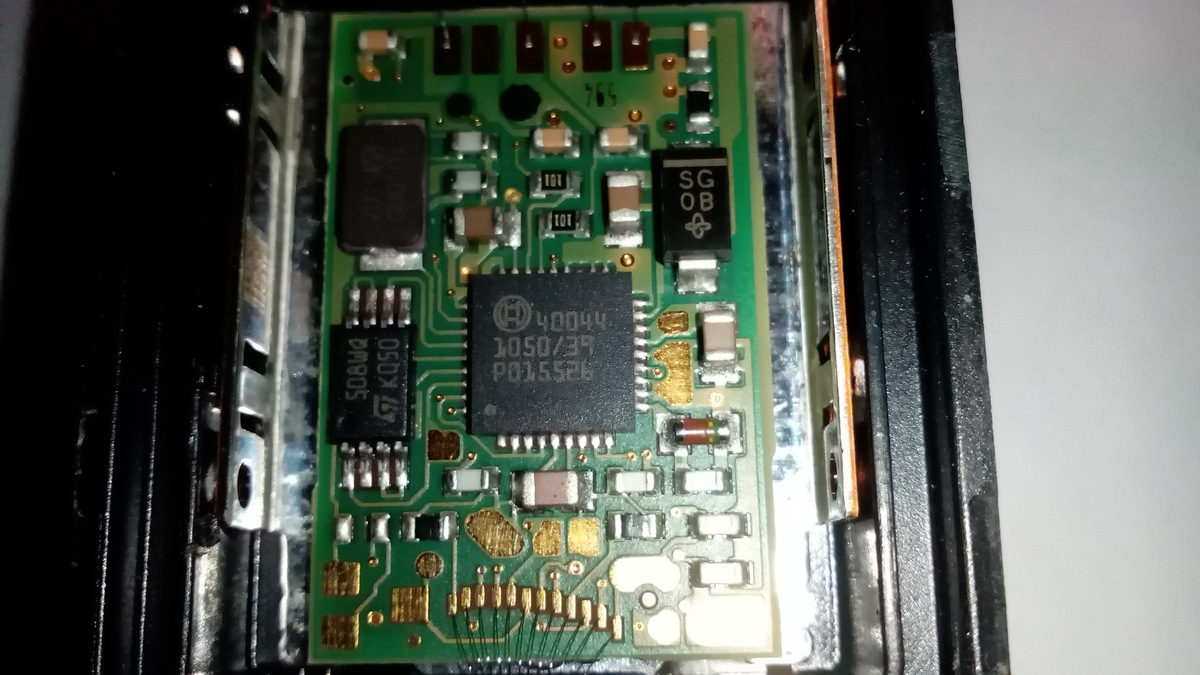

Hallo Forum, Entwickler und ASIC Designer,
ich arbeite an einer Kostenanalse von einem ASIC Bosch 40044 fuer einen
Luftmassenmesser.
Das Ziel ist einen ASCIC Vergleichstyp (high volume part)zu finden.
Also hier die Kenngroessen.
36 PIN Housing. Intern kein RAM oder ROM
10 MHZ Clock.
ASCIC hat eine Temperatur Messung (temp compensation)
Eine Heizer Funktion fuer die Beheizung der Luftmassenbruecke
Eine konstant Stromquelle fuer die Air Flow Messbruecke. (Wheatstone)
Serielle I2 Datenleitung zum Air Flow Sensor
Serielle Datenleitung zum EEPROM 8Kbit(extern)
Ausgabe von Luftmasse als analoge Spannung.
Das ASIC ist spezielle aber nicht Hochkomplex.
Was meint Ihr?
Danke
Monette999

So wird das nix.
Klar, Du kannst denn IC öffnen, den Die vermessen und mit Hilfe von REM
Crosssections versuchen auf die Techologie zu schließen. Es gibt nette
Excelsheets von einigen Consultingfirmen, mit denen man dann die
Herstellungs- und Testkosten abschätzen kann.
Die Entwicklungskosten kannst Du dann abschätzen, indem Du eine Spec
schreibst und Dir von einer Designfirma ein Angebot machen lässt.

Ich würde mal vermuten das ist kein Asic sondern ein uC.
Lässt sich leichter entwicklen.
Gibt auch noch andere Hinweise darauf :)

Wenn das Ding mit I2C-Slaves kommuniziert, dann hat es auch eine CPU mit
RAM und ROM. Denn irgendwo muß stehen, wie damit kommuniziert wird (ROM)
und irgendwo müssen die Daten abgelegt werden (RAM).
Woher weißt Du, daß es ein ASIC sein muß?
Viele MCs haben interne ADCs und DACs.
Ein ASIC ist nur eine Ansammlung von Bauteilen auf einem Substrat. Erst
durch das Verschalten dieser Bauteile entsteht die gewünschte Funktion.
D.h. erst, wenn Du den internen Schaltplan des originalen ASIC hast,
kannst Du ihn mit einem anderen ASIC nachbilden.

Dein "ASIC" ist mit großer Wahrscheinlichkeit ein Masken- oder OTP
programmierter 8-Bit µC. Nachbildung durch Analyse der Schaltung und der
benötigten Regelkreise und Neuprogrammierung eines anderen 8-bit µC,
ggfs. neues Layout (scheint ja nicht so komplex zu sein).
Wie viel Millionen von den ICs werdet ihr abnehmen, dass ihr wieder
einen maskenprogrammierbaren µC (aka ASIC) haben wollt? Ansonsten
Austausch durch einen normalen In Circuit programmierten µC mit Flash...
