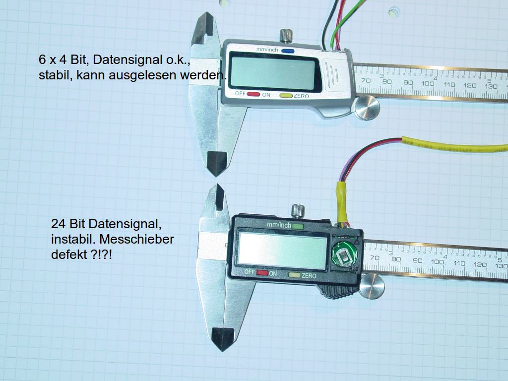

Hallo Experten,
ich habe hier zwei digitale Messchieber, der eine sendet im 6x4 Bit, der
andere im 2x24 Bit Modus.

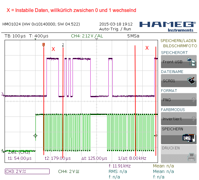

Nun habe ich beim Letzteren dass Problem, dass das Datasignal nicht
stabil ist, auch wenn der Messschieber sich in Ruheposition (egal wo)
befindet.
Das Clocksignal ist stabil.
Ich wollte nur freundlich nachfragen, ob jemand den gleichen Effekt hat
oder ob das Ding einfach kaputt ist. Im Anhang habe ich dazu zwei
Bilder, die das zeigen. Auf dem Oszi Screenshot ist der vordere und
hintere Bereich (mit x markiert) sehr instabil, d.h. dort werden
irgendwelche Bits mal gesetzt oder auch nicht. Eine Logik oder Schema
dazu lässt sich nicht erkennen.
Notfalls muss ich eben einen weiteren kaufen und vergleichen, wäre für
jeden Hinweis vorab dankbar.
