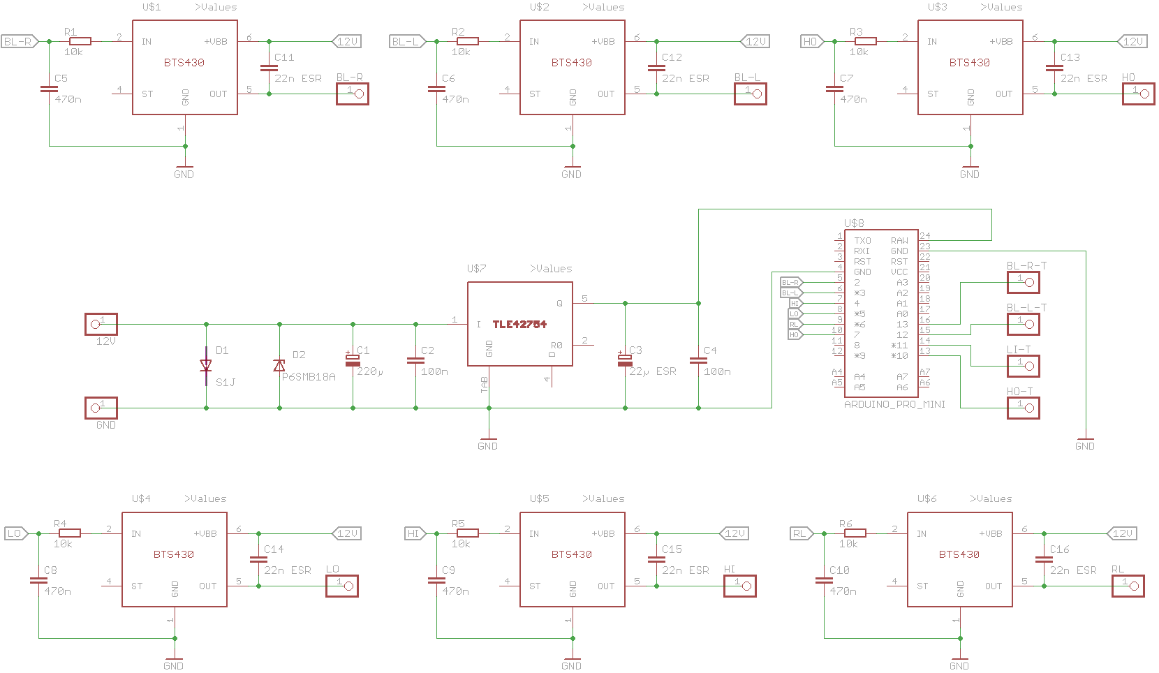

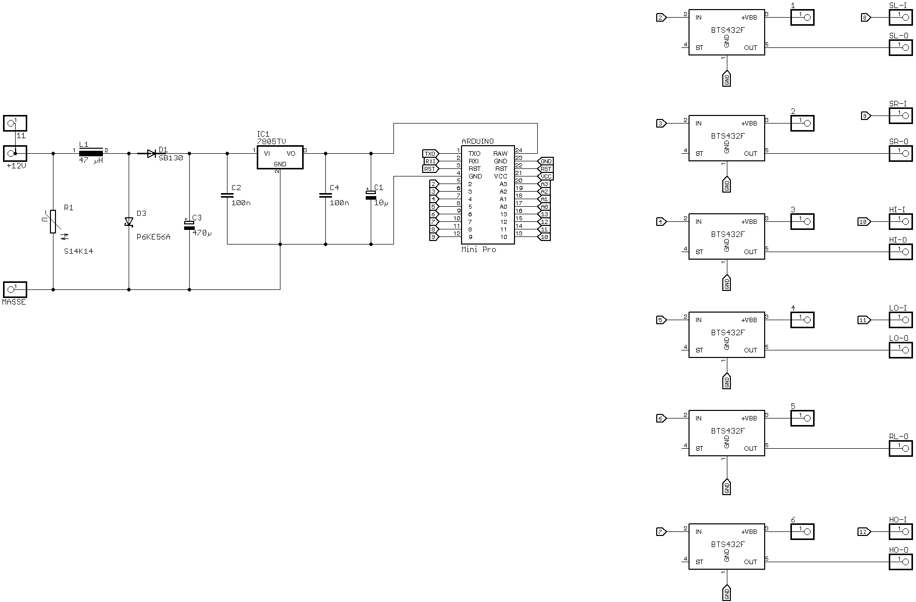

Hallo Kollegen, anbei eine Schaltung, die ich im KFZ Netz verwenden
möchte um diverse Sachen, unter anderem Lampen, zu schalten. Dafür
verwende ich einen Profet BTS432 für jeden Kanal.
Die erste Frage ist dazu, ob der Anschluss so richtig ist. Laut
Datenblatt hat er intern einen Pulldown Widerstand, so dass ich mir den
am Eingang sparen kann. Weiterhin schliesse ich die Spannung und die
Last direkt an den BTS, da ich mir so unötig breite Leiterbahnen sparen
kann. Muss sowieso alles verkabelt werden. Die Kühlung der Profets soll
das Alugehäuse übernehmen. Wenn ich mich nicht verrechnet müsste bei 60
W ein Kühler mit 1 K/W also sollte das Aludruckgussgehäuse reichen oder?
Nun der Knackpunkt, ist meine Schaltung zur Spannungsregulierung und
-versorgung ok? Habe soweit ich es verstanden hab die Tips von
http://www.dse-faq.elektronik-kompendium.de/dse-faq.htm#F.23 befolgt,
lese aber auch oft das es besser Lösungen gibt. Da es so doch recht vile
Bauteile sind. Eine Sicherung kommt extra ins gehäuse und ist deshalb
nicht auf dem Schaltplan.
Nun bin ich gespannt was ihr dazu sagt.

Gast #4066509
Der TLE4264 ist schon schick aber wie bei allen LDOs ist darauf zu
achten, dass der Ausgangs-Kondensator stimmt.
Wenn ich mich richtig erinnere dann will der einen Kondensator mit
mindestens 10µF und einem ESR kleiner 4 Ohm haben und wir haben da
22µF/10V/2,5 Ohm benutzt als Tantal-B.
-> da ist auf jeden Fall ein intensiver Blick in das Datenblatt
hilfreich und nicht nur ein flüchtiger für die Anschluss-Belegung
Der Varistor R1 war so vor 15 Jahren stand der Technik, sowas habe ich
schon ewig nicht mehr in Steuergeräten gesehen.
Die Spule L1 halte ich bei der zu erwartenden Last von <20mA für etwas
übertrieben.
D3 ist falsch herum eingezeichnet.
Ich weiss jetzt so auch nicht was für ein Typ das ist, auf jeden Fall
gibt es auch bi-direktionale Transientenschutz-Diode, SMAJ33CA z.B.
C3 dürfte weitgehend überflüssig sein, ausser Du brauchst einen
Nachlauf, dann wiederrum ist C3 ein Grund L1 doch zu verbauen um den
Einschalt-Strom zu begrenzen.
Für C2 nimmt man entweder einen Bruch-sicheren Kondensator mit
Flex-Anschlüssen oder aber zwei Kondensatoren in Reihe die um 90°
verdreht zueinander angeordnet werden.
Beim 7805 bräuchte man die 100nF noch damit der nicht schwingt okay, als
Eingangs-Kondensator soll der aber helfen schnelle Transienten aus dem
Bordnetz zu schwächen, der gehört also dicht an die Verpolschutz-Diode.
Und am besten noch einer / ein Paar vor die Verpolschutz-Diode.
Bei zwei Kondensatoren über Eck reichen jeweils 50V Spannungsfestigkeit.

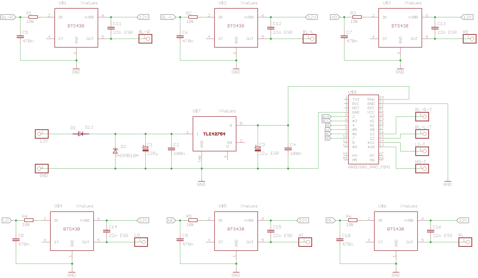

OP #4069321
Hallo Rudolph, danke für die ausführliche Antwort. Ich hab zum Thema LDO
mal weiter recherchiert und den TLE42574 ausgewählt. Dabei ist C3 ein
22µF Elko mit LOW ESD um 1 Ohm. Ansonsten habe ich mich an die vorgaben
im Datenblatt gehalten. Um die Größe der Platine zu reduzieren habe ich
nur SMD Bauteile verwendet. Leider konnte ich für die Überspannungsdiode
keine vernünftiges SMD Bauteil finden. Könnte das so funktionieren?
Gast #4069471
Die Zenerdiode kannst Du Dir sparen. Der LDO hält 45V am Eingang aus und
verträgt den Loaddump direkt.
Das Geld ist besser in eine Verpolschutzdiode investiert (1N4004 oder
automotive S1J). Der LDO braucht sie nicht, aber sie verhindert, dass
Dir das Bordnetz den Elko leersaugt. D.h. dessen Filterwirkung ist dann
deutlich besser.
Und an den Ausgang des LDO gehören noch 10..100nF keramisch.

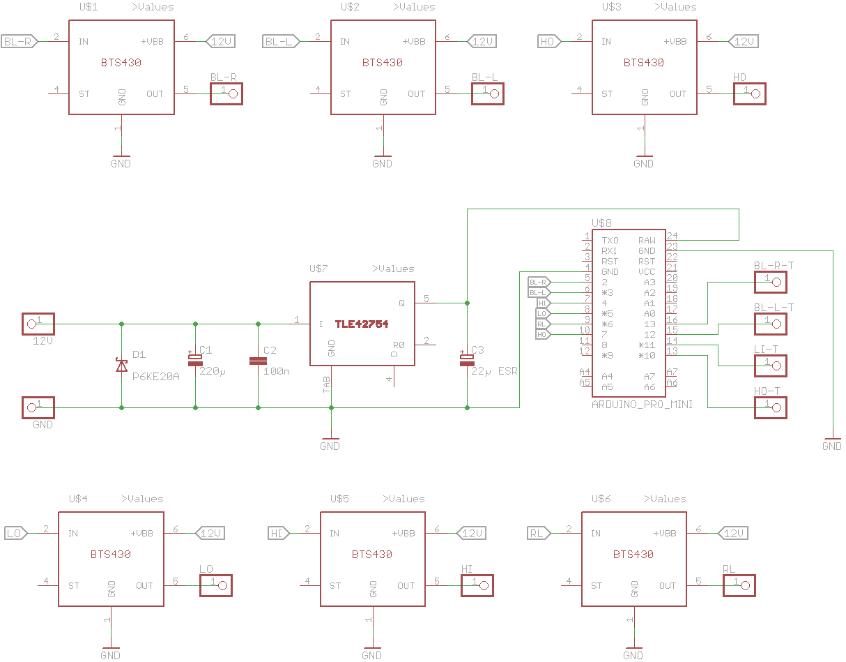

OP #4069618

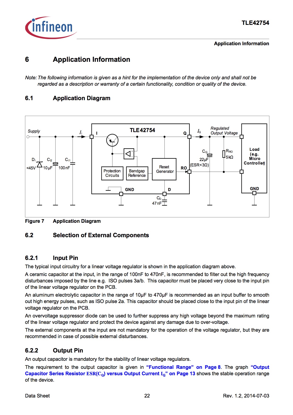

Hallo Souleye, danke für die Antwort. Laut Datenblatt soll eine
Zenerdiode vorgeschaltet werden und am Ausgang nur der 22 µ Elko,
wichtig ist dabei der geringe ESR. Den Verpolschutz dachte ich hat der
LDO an Board. Hab mal das Bild vom Datenblatt angehangen.
Zu den Profets noch einen Frage die kann ich so wie sie sind anschließen
keine widerstand etc.?
Gast #4069683
Und wie schützt Du Deinen Elko vor Verpolung? Die Loaddump-Diode müsste
dann auch bidirektional sein (mit "A" am Ende).
Die BTS funktionieren ohne externe Beschaltung. Eigentlich gehören aber
470nF an den Eingang, 22nF ESD-Kondensator an den Ausgang und, wenn der
Eingang (wie üblich) vor der Verpolschutzdiode angeschlossen ist, 10k in
Reihe mit dem Steuer- und Status-Pin. Sonst raucht Dir bei Verpolung der
Controller ab.

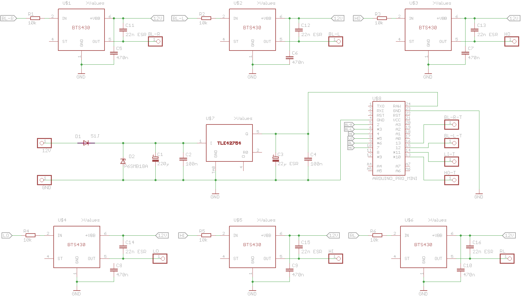

OP #4071400
Moin Souleye, hab deinen Vorschläge mal umgesetzt. Die
Überspannungsschutzdiode würde ich trotzdem drin lassen weil es sich um
eine älteres KFZ handelt. Da kann der Loaddump auch theoretisch über 45
V gehen. Und auf das eine Bauteil kommt es dann auch nicht mehr an. Die
Statuspins brauch ich beim LDO und Profet nicht also schlisse ich die
gar nicht erst an. Ich hoffe ich habe das mit den Widerständen richtig
verstanden. Werd mich jetzt mal an Boardlayout machen. Danke nochmal für
die Tips.
Gast #4071486
die 470n an den BTS kommen zwischen Spannungseingang (Pin 6) und Masse,
und zwar möglichst dicht am Treiber. So wie C2 und C4 möglichst nahe an
den LDO kommen.
Die Diode wurde ja schon erwähnt. Die muss natürlich in Reihe, nicht
parallel.
OP #4071514
Zu spät gesehen, hab nun die Kondensatoren auch geändert.
Momentan bin ich dabei heraus zu bekommen wie beriet die Leiterbahnen
werden müssen damit 5 A Dauerstrom funktionieren. Wesentlich breiter als
die Pads kann ich ja eh nicht werden weil sonst der Abstand zum nächsten
nicht mehr ausreicht oder habe ich da einen Denkfehler.

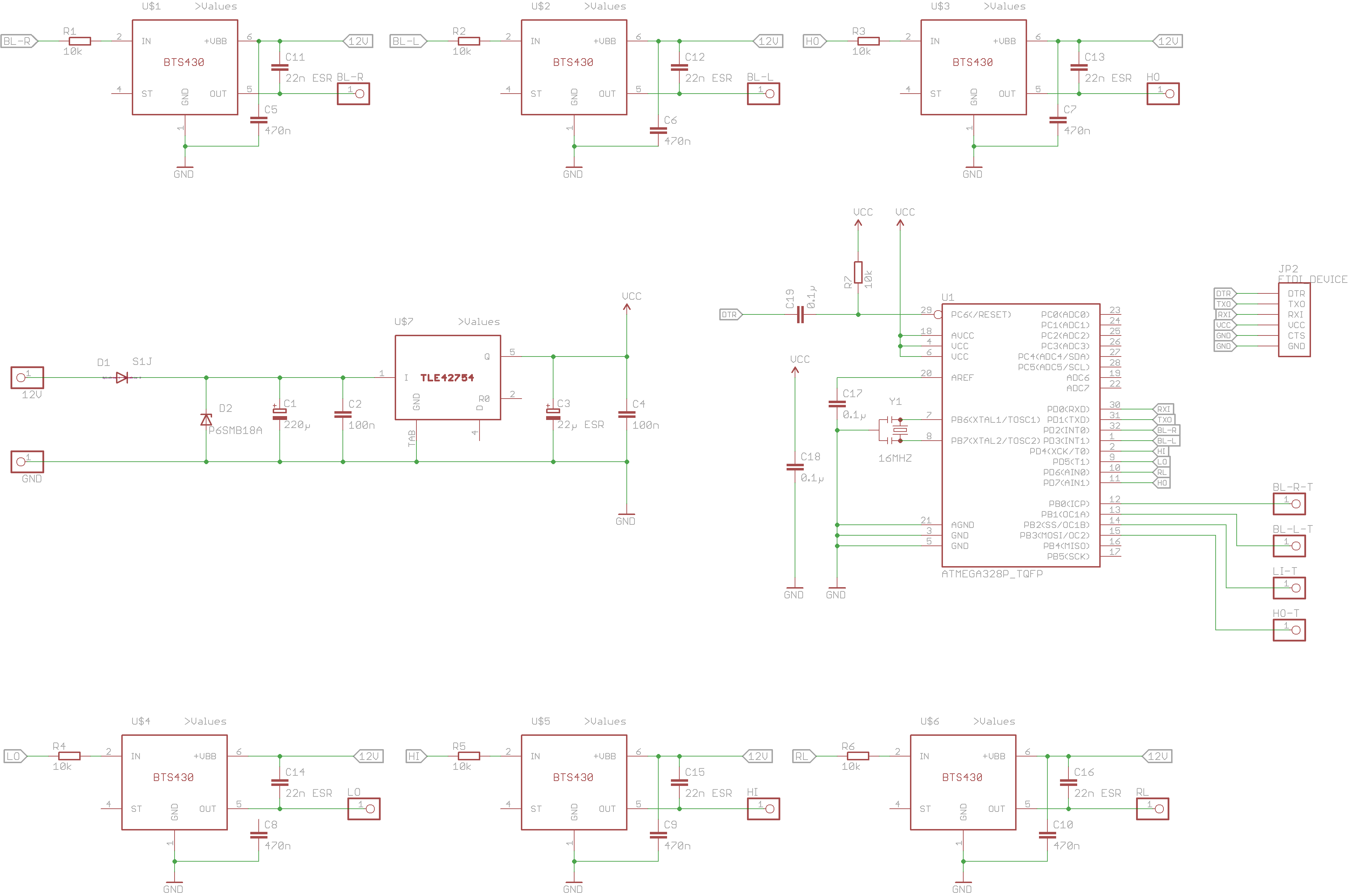

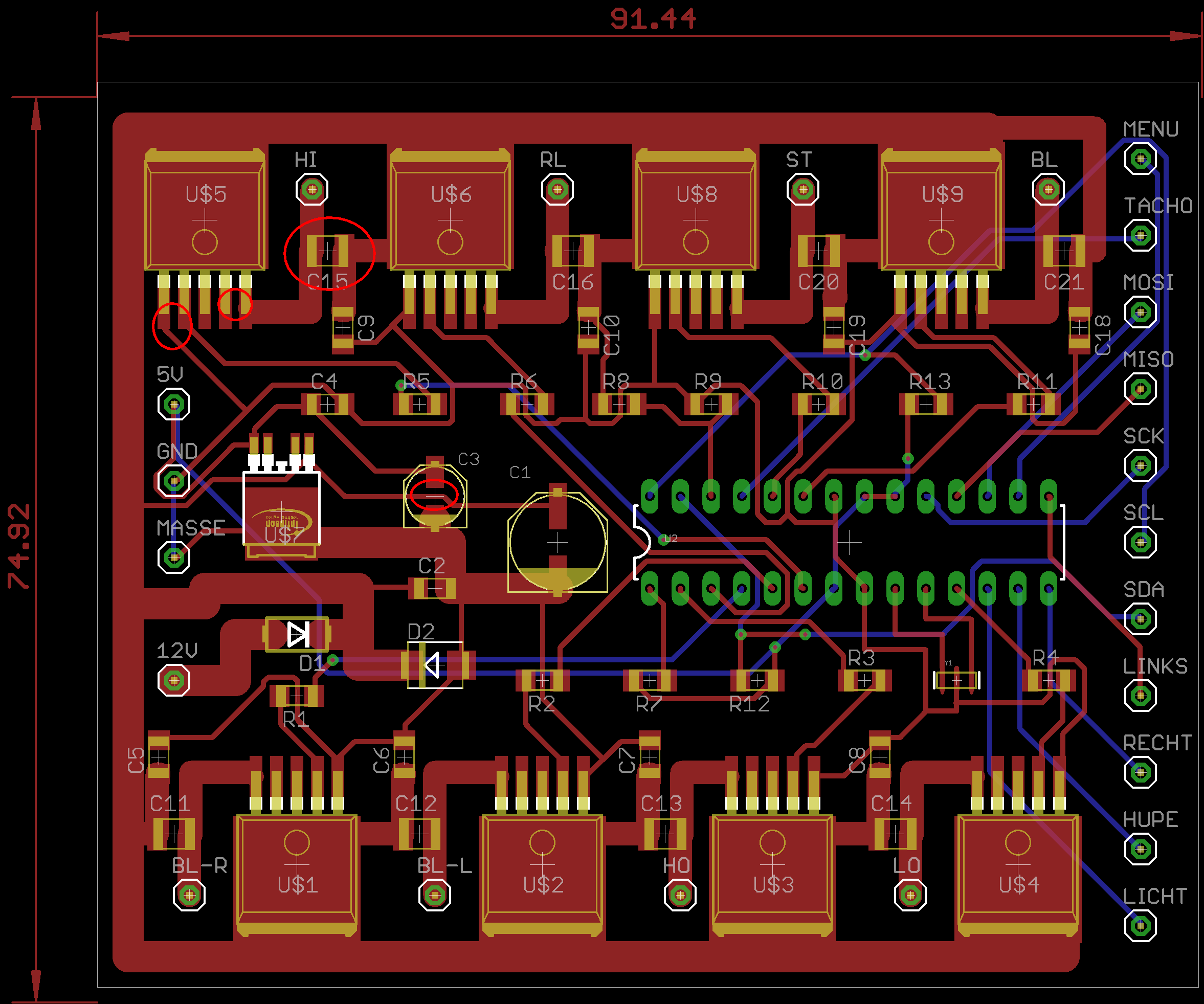

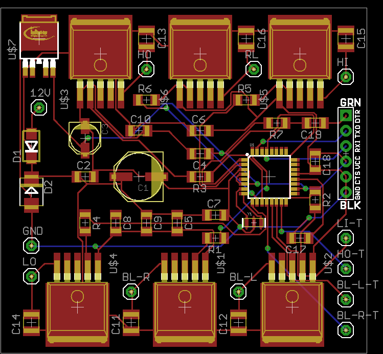

OP #4083901

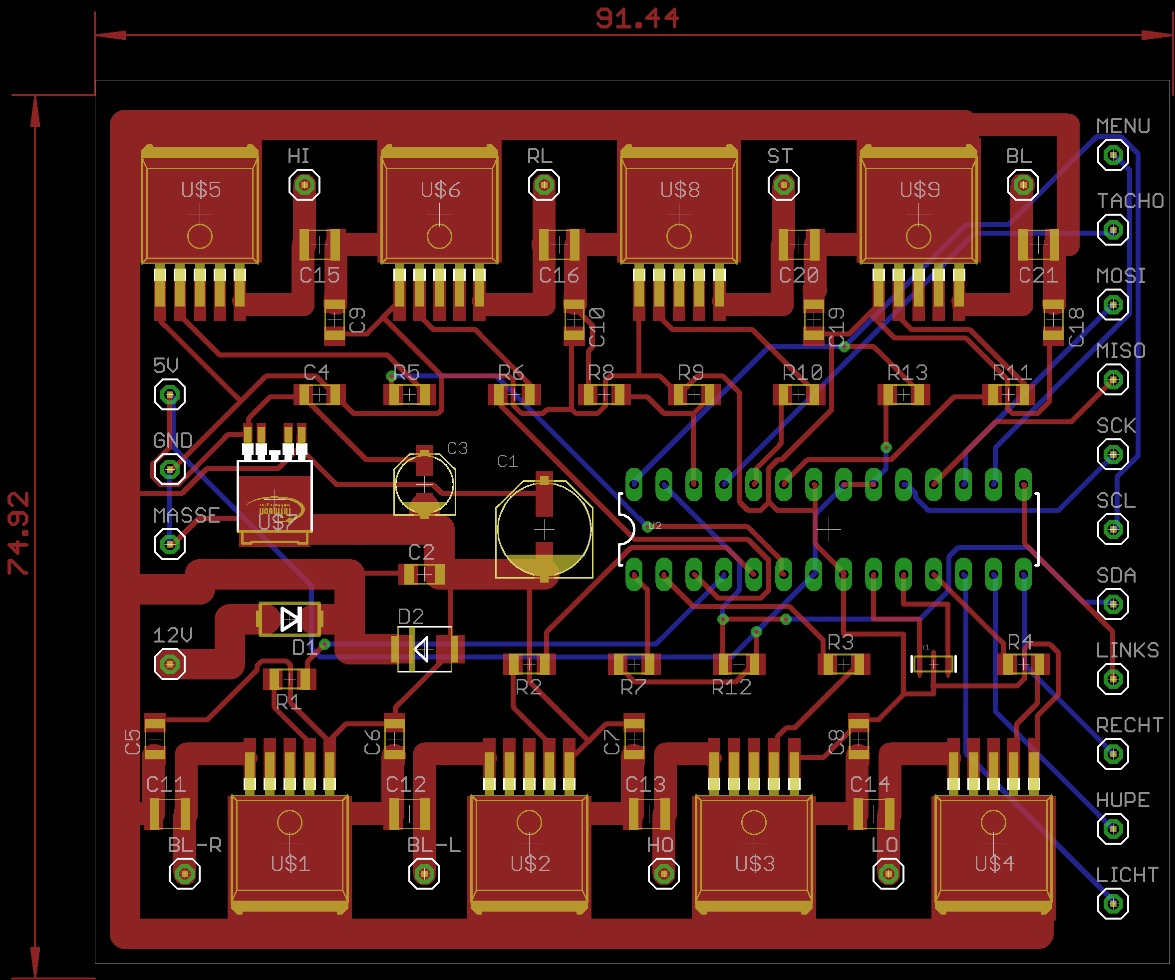

Hallo liebe µC Community ich hab den Schaltplan nochmal überarbeitet und
den "Arduino" als Barebone integriert. Anbei habe ich mal den Schaltplan
und das Board dazu angehängt. Meine Frage ist nun ob der Schaltplan ok
ist. Bin mir auch nicht 100% sicher ob ich den Atmel mittels der
seriellen Schnittstelle programmieren kann bzw. ob ich den, wenn nicht
vorhanden, den Bootloader brennen kann. Die Schaltung hab ich 1zu1 von
Arduino Mini übernommen.
Das Board habe ich nur mal schnell mal autogeroutet. Im Prinzip passt
das so, allerdings müssen die Last führenden Leiterbahnen noch
wesentlich dicker ausfallen damit sie 5 A abkönnen. Diese Funktion hab
ich bei Eagle noch nicht gefunden, also dass ich die Signal führenden
Leiterbahnen dünn auslege und die die Last führen dicker. Wäre super
wenn sich jemand mal den Schaltplan und das Board ansehen kann. Ich
würde dann gern einen Prototypen in Auftrag geben.
Persönliche Seite #4085245
Sebastian Simon schrieb:
> den "Arduino" als Barebone integriert.  Bin mir auch nicht 100% sicher
> ob ich den Atmel mittels der seriellen Schnittstelle programmieren kann
> bzw. ob ich den, wenn nicht vorhanden, den Bootloader brennen kann.
Wenn du einen normalen ATmega kaufst, dann ist der leer und kann nur per
ISP programmiert werden, das sind die Pins MISO, MOSI, SCK, RESET.
Daher brauchst du einen ATmega mit Arduino-Bootloader. Ich habe nur
welche im DIP-Gehäuse gefunden:
https://www.watterott.com/de/ATmega328-Arduino-Bootloader
https://de.rs-online.com/web/p/product/7589339/
Mach dich mal auf die Suche, obs die auch in deinem Gehäuse gibt,
ansonsten wirst du einen ISP-Anschluss vorsehen müssen.
> Meine Frage ist nun ob der Schaltplan ok ist.
* C8 ist nicht angeschlossen.
* Brauchst du den Anschluss DTR (beim Reset)?
* Den C19 auf jeden Fall weglassen.

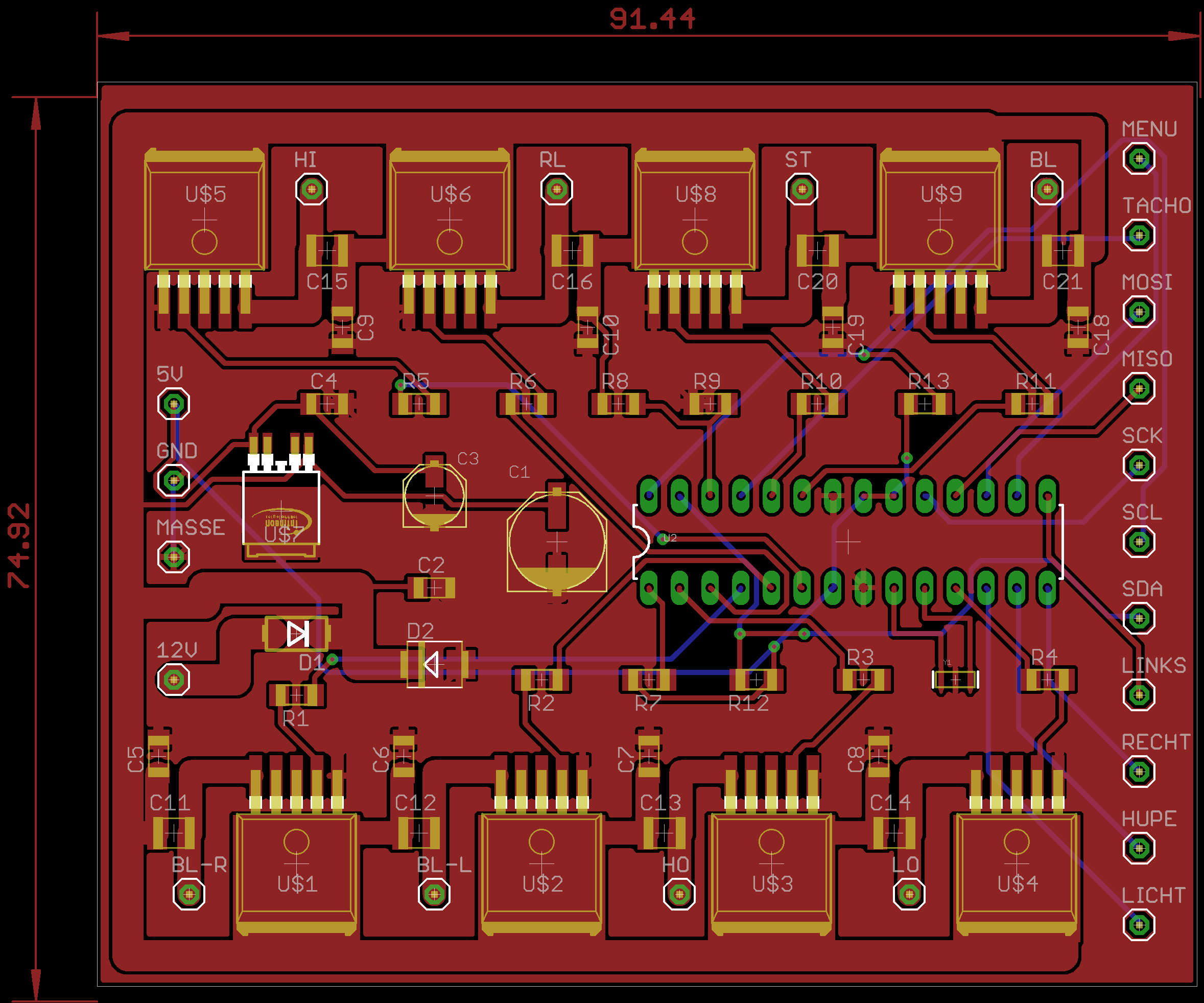

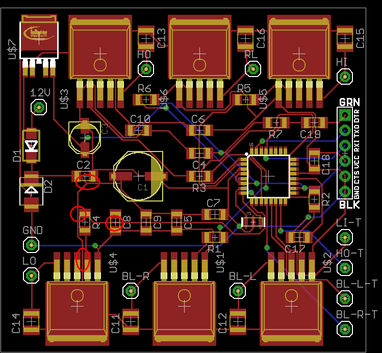

* Die Abstände sind viel zu gering. Stell das Clearing (Abstände)
  in Eagle mal hoch. Siehe Anhang.
Dementsprechend ist das Ergebnis...
Funktionieren wirds schon, schön ist es nicht.
Stimmt, die müssen dicker werden.
> Ich würde dann gern einen Prototypen in Auftrag geben.
Stell  Platine (doppelt so hoch aufgelöst) und Schaltplan lieber nochmal
rein, bevor du den Auftrag gibst.
Die Info habe ich im Datenblatt vom BTS432E2 nicht gefunden, aber
schaden tun die Kondensatoren bestimmt nicht. Datenblatt-PDF:
http://www.infineon.com/dgdl/Infineon-BTS432E2-DS-v01_01-en.pdf?fileId=db3a304326623792012688c5622b6cb7&ack=t
Gast #4085265
Alexander Schmidt schrieb:
Seit wann schreibt man sowas ins Datenblatt? Der FAE des Herstellers
hilft Dir zwar, Deine Schaltung durch die EMV-Prüfungen zu kriegen, aber
gewisses Grundwissen wird dann doch vorausgesetzt.
ESD-Schutz gehört an jeden Pin (vom Steckerpin zum Kondensator routen,
vom Kondensator zum IC routen), ebenso gehört ein Abblockkondensator
überall dahin, wo sich der Stromfluss schlagartig ändern kann (VDD vom
Controller, Transistor vom Schaltregler, Versorgungspin des HSD, ...)
Zum Layout: nimm den Autorouter um zu gucken ob es passt oder ob man die
Bauteile vielleich besser anders plaziert. Dann route KL30, Gnd und VDD
von Hand. Ebenso Quarz, Leistungselektronik und die ESD-Bauteile. Für
den Rest lass meinetwegen den Autorouter drüberlaufen.
Wobei der soviel Nacharbeit erfordert, dass Du wahrscheinlich von Hand
schneller bist.
Bevor Du überhaupt anfängst, irgendwelche Bauteile auf die Platine zu
tun:
* wo und wie wird die befestigt? Als erstes kommen die Schraubenlöcher
rein.
* wie werden die Kabel angeschlossen? Die Lötpunkte müssen gut
erreichbar und groß genug sein. Wie dick sind die Kabel? Wenn Stecker
benutzt werden, auf ausreichenden Freigang achten.

soul eye schrieb:
>>> Eigentlich gehören aber 470nF an den Eingang,
>>> 22nF ESD-Kondensator an den Ausgang.
Nur wenn es für die Funktion des Bausteins nötig ist. Ob man EMV dann so
besteht, ist eine andere Frage.
Stimmt natürlich.
Ob beim Abblockkondensator nicht 100nF reichen?
Die anderen Tipps von soul-eye sind auch super, auf jeden Fall
berücksichtigen.
Wir haben den ATmega328 mit Bootloader (OptiBoot) im DIP28 und TQFP32
Gehäuse:
http://www.watterott.com/de/ATmega328-Arduino-Bootloader
http://www.watterott.com/de/Atmel-ATMEGA328P-AU-Bootloader
OP #4089632
Hallo und danke für die zahlreichen Information und Tips. Ich werde alle
einpflegen und das Board nochmal überarbeiten. Die Platine soll, wenn
fertig in einem Gehäuse vergossen werden. Deswegen hab ich auch keine
Schraublöcher vorgesehen. Allerdings bin ich mir, was die Kühlung,
angeht noch nicht sicher.
Weiterhin, hab ich auch schon überlegt das Dip gehäuse zu nehmen. Das
kann man zur Not auch extern Programmieren und es lässt sich leichter
löten. Wrd beide Varianten mal routen und gucken wo das kleiner Board zu
Stande kommt.
Das direkte Feedback hier finde ich super und es hilft einem ungemein zu
lernen, musste ich jetzt mal los werden. :-)
OP #4105373
Endlich hab ich wieder etwas Zeit gefunden weiter zu machen. Ich hab
mich jetzt doch für das DIP Gehäuse entschieden. Lässt sich einfacher
Löten und zur Not auch extern programmieren. Weiterhin habe ich noch
einen Spannungsteiler hinzugefügt um über analog die Bordspannung zu
messen und zwei weiter Schaltkanäle. SDA und SCL führe ich nach aussen
um einen Display anzuschliessen auf dem ich dann Informationen wie
Spannung, Temperatur, Geschwindigkeit etc. anzeigen kann. Wie gewünscht
habe ich das Layout einmal mit GND und ohne GND Fläche angehängt. Hoffe
es ist diesmal etwas besser geworden nachdem ich nun verstanden hab wie
man per Hand routet ging es eigentlich ganz gut. Beim Design halte ich
ich mich an Sparkfun Design Rule habe die Bahnen aber etwas breiter
gemacht.
Persönliche Seite #4105858
> Weiterhin habe ich noch einen Spannungsteiler hinzugefügt um über
> analog die Bordspannung zu messen
Gute Idee, allerdings muss der Spannungsteiler so dimensioniert sein,
dass maximal 5 Volt am Atmega anliegen, auch wenn die Bordspannung mal
16 Volt sind. Außerdem noch 100 nF parallel zum unteren Widerstand, um
Spitzen zu filtern.
> Beim Design halte ich ich mich an Sparkfun Design Rule habe die
> Bahnen aber etwas breiter gemacht.
Ich halte die Abstände immer noch für zu klein. Und oft ist das unnötig,
siehe markierte Stellen. Z.B. wenn du C1 und C3 tauscht, kannst du das
vermeiden.
Ich würde die Version mit der Massefläche nehmen und den Abstand größer
machen.
