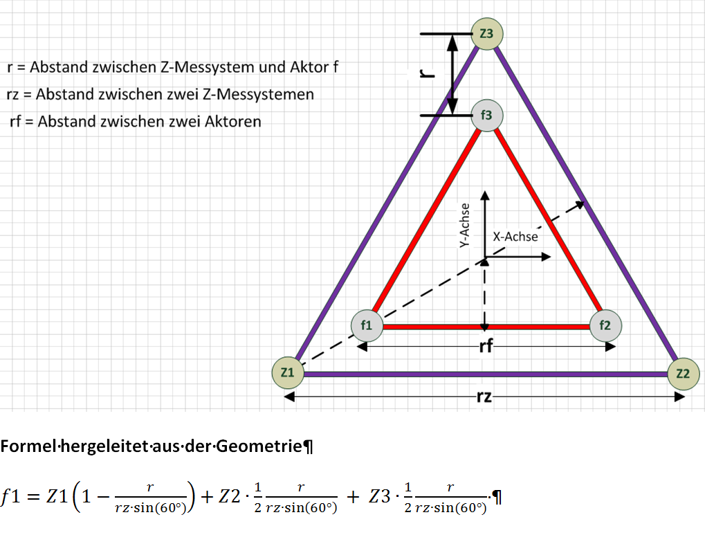

Hallo Leute,
im Rahmen einer Projektarbeit soll ich etwas machen, wo ich leider
überhaupt keinen Ansatz finde:
3 Luftlager f1,f2 und f3 halten einen Läufer in der Schwebe.
Mittels dreier Abstandssensoren  Z1, Z2 und Z3 wird der Abstand zwischen
den jeweiligen Sensoren und dem dazugeörigen Target gemessen.
Uns interessiert aber der tatsächliche Abstand zwischen z.B. f1 und dem
Läufer.
Nun kann man durch Geometrie auf die Formel kommen, die im Bild
angegeben ist, d.h. mittels der drei gemessenen Werte Z1, Z2 und Z3 kann
man auf die tatsächliche Höhe zwischen f1 und dem Läufer berechnen, nur
wie zum Teufel kommt man auf diese Formel ?
Kann mir da einer bitte weiterhelfe bzw. ein Tipp oder ähnliches ?
Moderator #4059001
Da gehst du am besten folgendermaßen vor:
Zuerst bestimmst du den Einfluß von Z1 auf f1. Dazu hältst du Z2 und Z3
in ihrer Ruheposition (Z2=Z3=0) fest. Dadurch liegt die gesamte rechte
Seite des äußeren Dreiecks (nennen wir sie S23) auf der Höhe 0. Bewegt
sich dieses Dreieck nun am Punkt Z1 um die Strecke Z1 nach oben, kannst
du per Strahlensatz ausrechnen, wie weit sich f1 nach oben bewegt. Ist
nämlich af1 der Abstand von f1 zu S23 und aZ1 der Abstand von Z1 zu S23,
dann ist f1 = Z1·af1/aZ1. af1 und aZ1 kannst du mit etwas Trigonometrie
leicht berechnen.
Für Z2 und Z3 verfährst du entsprechend. Da sich die Bewegungen an Z1,
Z2 und Z3 überlagern, addierst du zum Schluss die drei gefundenen
Ergebnisse für f1 einfach zusammen, und es kommt tatsächlich die im Bild
angegebene Formel heraus.

Danke danke Yalu, habe es endlich hinbekommen. Hast du echt super
erklärt.
Hat auch geklappt, der erste Term ist hergeleitet.
Eine Frage jedoch kurz zum Verständnis.
Bei Z2 und Z3, wie ist da die Relation ?
Nehmen wir Z3 an: Nehme ich diesmal an, dass Z1 und Z2 in Ruheposition
ist und bewege den Läufer um plus Z3 nach oben und schaue, wie ich mit
Hilfe des Strahlensatzes dann die Höhe f1 berechne?
Gast #4059117
Yalu X. schrieb:
> Ja, genau.
Irgendwie fehlt mir aber die Geometrie von Z3 zu f1, bei dem einen war
es einfach, den Strahlensatz anzuwenden, doch hier funktioniert das doch
nicht so recht oder ?
Moderator #4059137
Das geht fast genauso wie für Z1: Da du jetzt Z1 und Z2 festhältst, ist
die untere Seite (S12) des Dreiecks fix und stellt die Drehachse dar. Du
brauchst jetzt also die Abstände von Z3 und f1 zu S12. Dann kannst du
den Strahlensatz genauso wie im ersten Fall anwenden.
Gast #4059140
Jap, hat eben geklappt, Super, vielen vielen vielen vielen vielen vielen
vielen vielen vielen vielen vielen vielen vielen vielen vielen vielen
vielen vielen vielen vielen DANK !!!!!!!!!!!!!

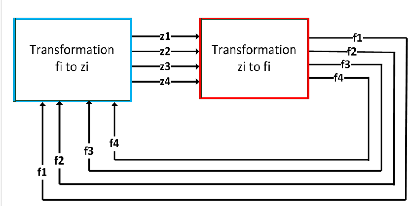

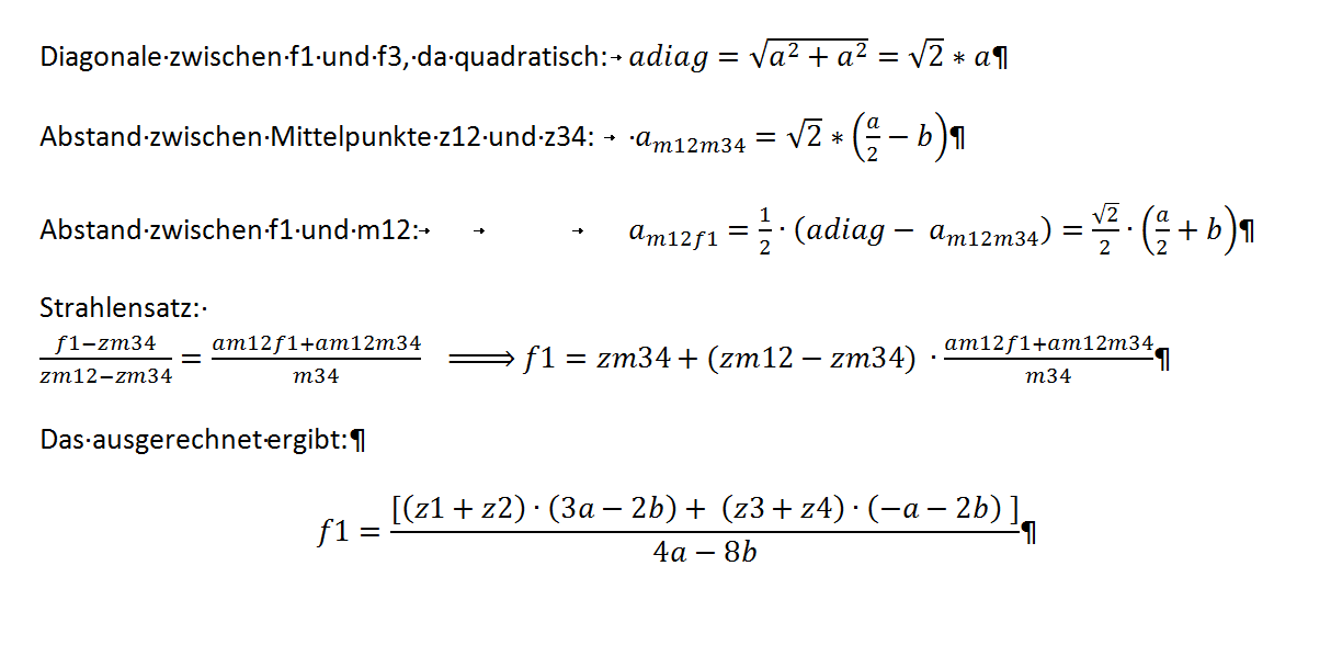

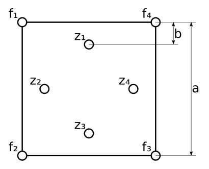

Gast #4059813
Hallo Yalu,
anbei eine Frage, die lediglich meinem Verständnis dient.
Wenn ich die Sensoren Z1-Z4 und f1-f4 wie folgt im Bild anordne,
so verfahre ich doch ähnlich wie mit der dreieckigen Anordnung, oder ?
Nur, beim Dreieck konnten wir quasi sagen, dass wir den Einfluss eines
Sensors bestimmen und die anderen an Ihrer Ruheposition halten.
Aber beim Viereck geht das doch nicht oder ?
Ich habe eine Formel hergeleitet für ebenfalls f1, kannst du mir vll.
sagen, ob das richtig ist ?

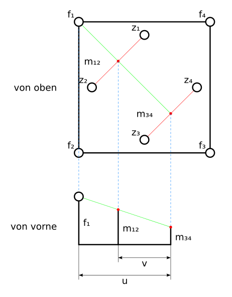

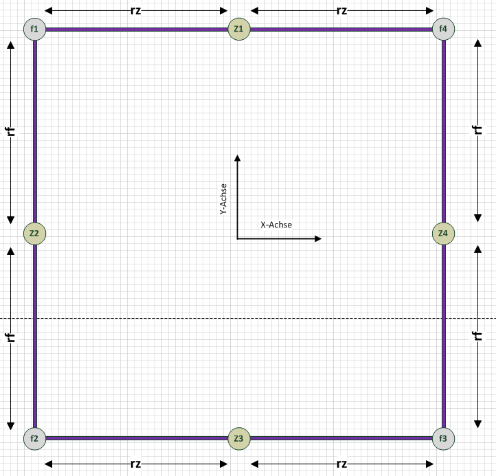

Gast #4059925

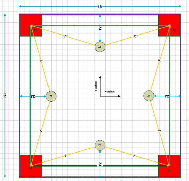

So, ich habe das modifiziert und trenne mich vom vorherigen Bild:
Wenn ich meine Hall-Sensoren wie folgt im Bild anordne  und meine
Luftlager wie folgt mit den gegebenen Abmessungen, wie kann ich dann aus
den gemessenen z-Koordinaten Z1-Z4 nun die tatsächliche Höhe von f1
berechnen ?
Ja, ich weiß, dass ich zunächst alles allein betrachte und anschließend
überlagere.
Aber wie sieht das aus, wenn ich nun Z1 betrachte, die anderen in Ruhe,
d.h. Z2=Z3=Z4=0, da ist das nicht so einfach mit dem Dreieck, da haben
wir keine Symmetrie, ist das dann überhaupt möglich ?

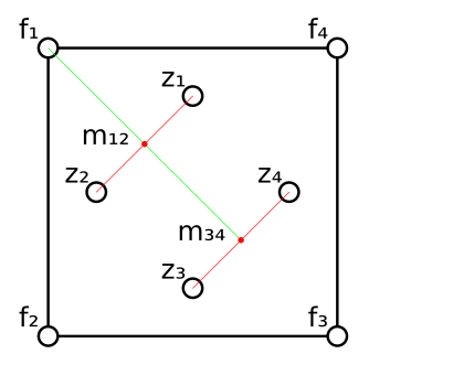

Gast #4059946
> berechnen ?
In dem du vorgehst wie Yalu beschrieben, nur eine unbedingte Drehachse
brauchst du eigentlich nicht !
> d.h. Z2=Z3=Z4=0
Ich würde direkt ebenfalls den Strahlensatz anwenden.
Gast #4060098
Auch das klappt nicht, wenn ich Z1 betrachte und die Annahme treffe,
dass  Z2 und Z4 fest sind und somit die Drehachse sind, so bleibt immer
noch Z3.
Bei einer pos. Bewegung in Z1-Richtung ändert sich auch Z3, von daher
weiß ich es einfach nicht, wie das gehen soll bzw. ob das überhaupt geht

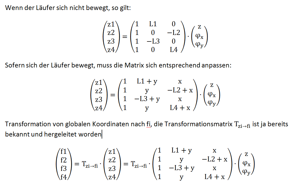

Moderator #4060112
Bei vier Sensoren ist das Ganze überbestimmt. Entweder du lässt einen
der vier Sensoren weg, dann erfolgt die Berechnung ähnlich wie bisher,
nur dass das Dreieck eine andere Form hat. Oder du nutzt den vierten
Sensorwert als redundante Information zur Verringerung stochastischer
Messfehler, dann musst du eine Ausgleichsrechnung machen. Das wird dann
aber etwas komplizierter.
Gast #4060154
Sag mal darf ich fragen, was du studierst oder studiert hast ?
Überbestimmt, da 3 Freiheitsgrade und 4 Sensoren oder warum ?
Ich lasse ungern den vierten Sensor weg,ich muss mal schauen, wie das
geht mit dem vierten Sensorwert als redundante Information.7

Gast #4061096
Gerald M. schrieb:
> Aber ich verstehr deine Frage nicht, wegen der 4 Koordinaten f1-f4.
> Ich gehe davon aus, dein Messaufbau ist fix, also die Koordinaten der
> Aktoren und die der Sensoren sind fest.
> Dann möchtest du nur noch die Position deines Läufers bestimmen.
Richtig, sowohl die Messsysteme als auch die f1-f4 sind fest verbunden.
Mit Position ist die tatsächliche Höhe von z.B. fi gemeint, da die
Sensoren Z1-Z4 ggfs. andere Höhen erfassen.
Gerald M. schrieb:
> Hierfür
> suchst du dir zunächst 3 Sensoren aus und berechnet damit die Position
> des Läufers. Dann verdeckst du den nächsten Sensor und berechnest
> wieder. Das ganze noch 2 weite Male und du bekommst 4 Werte für die
> xyz-Koordinate des Läufers. Dann kannst du mitteln.
Die xy-Koordinaten interessieren nicht, sondern nur die tatsächliche
z-Koordinate.
Also was ich machen will ist, DIE EXAKTE HÖHE von f1 zu bestimmen, wobei
f1 aus den gemessenen WERTEN Z1-Z4 bestimmt werden soll.
Ist damit beispielsweiße für f1 gemeint:
Erst berechne ich f1 aus Z1,Z2,Z3 und Z4 beachte ich quasi nicht
Dann berechne ich f1 aus Z2,Z3,Z4 und Z1 beachte ich nicht
Dann berechne ich f1 aus Z3,Z4,Z1 und Z2 beachte ich nicht
Dann berechne ich f1 aus Z4,Z1,Z2 und Z3 beachte ich nicht
Und dann mittel ich ?
Danke lieber Gerald für deine Antwort bis dahin und für dein Bemühen !

Moderator #4061148
Ja.
Außerdem sind f1, f2, f3 und f4 voneinander abhängig, da man bspw. f4
durch die anderen drei Werte ausdrücken kann:
Patrick schrieb:
> ich muss mal schauen, wie das geht mit dem vierten Sensorwert als
Da wir es hier nur mit linearen Zusammenhängen zu tun haben, ist das gar
nicht so schwer:
Wir lassen f4 zunächst außen vor, da es sich, wie oben gezeigt, leicht
aus f1, f2 und f3 berechnen lässt. Diese drei Werte lassen sich wegen
der Überbestimmt nicht so ohne weiteres direkt aus z1, z2, z3 und z4
bestimmen, deswegen gehen wir wir erst einmal den umgekehrten Weg und
berechnen die z- aus den f-Werten. Das geht nach dem gleichen Prinzip,
wie du oben (für den dreieckigen Läufer) schon die f- aus den z-Werten
berechnet hast. Das Ergebnis sind 4 lineare Gleichungen, aus denen f1,
f2 und f3 bestimmt werden sollen.
Dieses Gleichungssystem sieht in Vektorschreibweise so aus:
wobei
Die Bedeutung der Maße a und b sind der ersten der beiden angehängten
Skizzen zu entnehmen.
Da das Gleichungssystem mehr Gleichungen als Unbekannte hat, hat es
i. Allg. keine Lösung. Man kann aber die f-Werte so bestimmen, dass die
daraus berechneten Z-Werte mit den gemessenen Werten zwar nicht exakt
übereinstimmen, ihr Fehler aber nach dem Prinzip der kleinsten Quadrate
minimal ist.
Mit einem kleinen Kniff gelingt es, die obige Gleichung z = Mf nach f
aufzulösen:
Der mit M+ markierte Ausdruck nennt man auch Pseudoinverse von M, weil
er bei der Lösung von überbestimmten Gleichungssystemen eine ähnliche
Funktion hat wie die inverse Matrix bei gewöhnlichen Gleichungssystemen.
Man kann zeigen, dass die mit Hilfe der Pseudoinversen berechnete Lösung
tatsächlich nach dem Prinzip der kleinsten Quadrate optimal ist.
Jetzt muss also nur noch M+ berechnet werden. Das ist etwas
Knochenarbeit, die man lieber dem Computer überlässt. Das Ergebnis:
Die gesuchten Lösungen für die f-Werte lauten daher:
Nach der Formel ganz am Anfang des Beitrags kann nun auch f4 berechnet
werden:
Das ist schon alles.
Etwas weniger mathematisch geht es folgendermaßen (s. zweite Skizze):
Zur Berechnung von f1 werden die Höhen der Mittelpunkte m12 zwischen z1
und
z2, und m34 zwischen z3 und z4 gebildet:
Der Punkt f1 liegt auf der Verlängerung der Verbindungslinie zwischen
den Punkten m34 und m12, so dass dessen Höhe mittels Strahlensatz
bestimmt werden kann. Entsprechend wird für f2 bis f4 verfahren. Die
Ergebnisse sind die gleichen wie in der obigen Berechung.
Damit erspart man sich die aufwendigen Matrizenberechnungen, allerdings
ist nicht sofort ersichtlich, dass es sich bei der Lösung tatsächlich um
diejenige mit dem minimalen Fehler handelt.
Gerald M. schrieb:
> Hierfür suchst du dir zunächst 3 Sensoren aus und berechnet damit die
> Position des Läufers. Dann verdeckst du den nächsten Sensor und
> berechnest wieder. Das ganze noch 2 weite Male und du bekommst 4 Werte
> für die xyz-Koordinate des Läufers. Dann kannst du mitteln.
Das liefert vermutlich ebenfalls die gleichen Ergebnisse (hab's aber
nicht nachgerechnet).

Gast #4062489
Leider stimmt mein Ergebnis für f1 überhaupt nicht mit deinem überein.
Den Abstand m12 habe ich berechnet und m34 auch, nämlich:
m12=sqrt(2)*(a/2-b) und m34=sqrt(2)*(a-2b) und die Diagonale zw. f1 und
f3 ad=sqrt(2)*a
Betrachte ich f1 und nur Z12 und nehme f3 als Drehachse, so gilt für den
Strahlensatz : f1/Z12=ad/(ad-m12).
Löse ich das auf, so stimmt mein Z1 und Z2 nicht mit deinem Z1 und Z2
für f1 überein.
Übersehe ich irgendwas dummes?

Moderator #4063231
Patrick schrieb:
> Kannst du mir bitte mal für einen Term sagen, wie du da vorgegangen bist
Schau dir die angehängte Skizze an, wo die Lage der grünen Linie und der
daraufliegenden Punkte einmal von oben und einmal von vorne gezeigt ist.
Aus der Ansicht von vorne ergibt sich nach Strahlensatz
wobei
Den Abstand u erhältst du bspw. dadurch, dass du in der Ansicht von oben
die horizontalen Abstände von z3 und z4 zur linken Kante des Läufers
mittelst. Also ist
Entsprechend ist
Das alles eingesetzt in die erste Gleichung ergibt die Lösung für f1 in
meinem letzten Beitrag. Die Lösungen für f2, f3 und f4 ergeben sich
unter Ausnutzung der Symmetrien aus dem Term für f1 durch zyklisches
Vertauschen der Variablen z1, z2, z3 und z4.
Das Ganze ist aber Mittelstufenmathematik und sollte eigentlich von
jemandem mit Abitur, erst recht aber von einem Studenten im höheren
Semester problemlos erschlagen werden können.

Gast #4063293
Lieber Yalu, vielen lieben Dank ! Ich hoffe du wirst für deine
Hilfsbereitschaft belohnt ! Endlich weiß ich jetzt, wie du auf deine
Formeln kamst.
> mittelst.
Das war genau mein falscher Ansatz, da ich nicht die Abstände u und v
berechnet habe wie du, sondern ich habe den Abstand f1 zu m12 und f1 zu
m34 bestimmt und dann den Strahlensatz angewendet. Wäre ehrlich gesagt
für mich etwas logischer, da die dann alle auf einer Verbindungslinie
liegen.
An der Mathematik hapert es ja bei mir nicht, sondern war für mich der
einzige Fehler, dass ich den Abstand auf der grünen Linie bestimmt
hatte, wohingegen du mit den abständen zur Außenkante gerechnet hattest.

Frag ich trotzdem: Warum mittelst du zur Außenkante der linken Seite und
nicht auf der Verbindungslinie von F1, z12 und z34 ?
Moderator #4063344
> liegen.
Iche sehe gerade, dass meine Zeichnung (skizze3.png) ungenau bzw.
fehlerhaft ist: Da ich von einem geneigten Läufer ausgegangen bin,
müsste das Bild in der Ansicht von oben etwas anders (geschrumpft)
aussehen. Außerdem müssten die Abstände u und v in der Ansicht von vorne
entlang der grünen Linie eingezeichnet sein. Die angegeben Formeln für u
und v stimmen aber trotzdem.
Da es letztendlich nur auf das Verhältnis u/v ankommt, ist die Richtung
bzw. die Projektion, in die/der u und v gemessen werden, völlig egal,
solange diese Richtung bzw. Projektion für beide dieselbe ist. Misst man
u und v entlang der Diagonale des Läufers, sind beide um den Faktor √2
größer als in den von mir angegebenen Formeln. Im Quotient u/v fällt
dieser Faktor aber wieder heraus.

Gast #4063630
Passt alles super, nur leider habe ich ein Vorzeichenfehler drin, in der
Abbildung habe ich mal mein Rechenweg kurz erläutert:
ich rechne einfach die Abstanände aus und gehe dann über den
Strahlensatz, aber habe überall ein Vorzeichenfehler drin. Mir fällt
mein Fehler mir nicht auf.
Ansonsten ist der rechenweg nun verständlich und klar, vielen vielen
vielen vielen vielen vielen vielen vielen Dank !
Gast #4063665
Yalu X. schrieb:
> Nein, da ist kein Fehler. Multipliziere mal Zähler und Nenner jeweils
> mit -1.
Oh man, vor lauter Konzentration sieht man die kleinigkeiten nicht mehr.
Lieber Yalu, vielen vielen Dank, du hast mir echt super geholfen !!!!!!!

Gast #4064980
@ Yalu,
kannst du mir mal sagen, ob ich richtig liege:

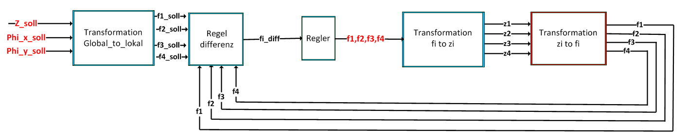

Ich möchte aus den gemessenen Signalen zi die tatsächlichen Höhen fi
bestimmen. Dies geschieht mit dem Block Transformation zi_to_fi.
Und zwar nehme ich die hergeleiteten 4 x 4 Matrix, d.h. f=A*z, wobei A
eine 4 x 4 Matrix ist und z der Spaltenvektor z1,z2,z3 und z4.
Im Grunde habe ich die hergeleiteten Gleichungen für f1,f2,f3 und f4 in
Matrixform geschrieben.
Soweit so gut funktioniert das auch.
Nun will ich aber aus den f1,f2,f3 und f4 wieder z1,z2,z3 und z4
bestimmen, d.h. ich will rücktransformieren.
Das Problem jedoch ist, dass die 4 x 4 Systemmatrix keine Inverse
besitzt.
 Nun würde ich wie folgt vorgehen:
Ich bestimme zunächst unabhängig von allem, die Transformation zwischen
f1,f2,f3 und f4 und z1,z2,z3.
Weiterhin weiß ich, dass z4=z1+z3-z2 ist, und dann stelle ich die
Gleichungen auf und transformiere.
Also quasi den umgekehrten Weg, ist das korrekt oder ist das ein
falscher Ansatz bzw. gehts vll. einfacher ?
Ja. die oben erwähnte 4×3-Matrix, die f1, f2 und f3 in z1, z2, z3 und z4
transformiert, findest du in meinem Beitrag vom 21.03.2015 14:22 und
heißt dort M :)

Ja aber was ist denn mit dem Beitrag f4 bei der Rücktransformation ?
Leistet der nichts dazu, da die Information redundant ist ?
ich modifiziere mal meine Zeichung.
Im Grunde habe ich mir folgendes Überlegt: ich gebe meine glob.
Koordinaten vor und trans. in die lok. Ebene. Wie die Matrix ausschaut,
das muss ich mir noch überlegen.
Ich regle ja die f4-Pos., d.h. es wäre doch auch gut/notwendig, wenn ich
die geregelte Größe dann rücktrans. oder ?

Das Bild hat einen Fehler: Zwischen den zwei Trans. Blöcken kommt
natürlich die Strecke.

@ Yalu, meine Transformation von glob_to_lok würde ich wie folgt machen:
Unter der Annahme, dass sich der Läufer nicht bewegt, habe ich folgende
Transformation von den glob. Koordinaten zu den z1-z4:
In der Matrix wird mit Li der jeweilige Abstand vom Koordinatenursprung
zum Sensor bezeichnet.
Wenn eine Bewegung stattfindet, so muss noch die globale x- und
y-Koordinate berücksichtigt werden. Ist das richtig so, wie im Bild
dargestellt?

Hmm, das macht mir die Sache dann bzgl. der Regelung etwas schwerer, da
ich ja f1,f2,f3 und f4 regeln möchte bzw. auf einer konstanten Höhe
halten möchte.
Wenn die Matrix inv. wäre, dann könnte ich zunächst f1,f2,f3 und f4
regeln und anschließend rücktrans.
Jetzt muss ich mir es überlegen, wie ich das mache.
