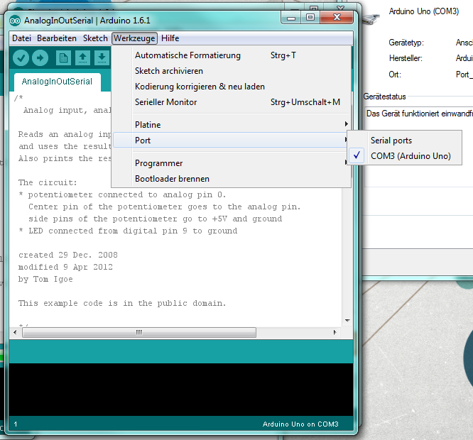

hallo,
wollte gerade bei meinem neuem Arduino One (habe von amazon die
sainsmart-variante) das Beispielprogramm Blink ausprobieren.
Allerdings funktioniert der upload nicht und folgende Fehlermeldung
kommt:
Der Sketch verwendet 1.030 Bytes (3%) des Programmspeicherplatzes. Das
Maximum sind 32.256 Bytes.
Globale Variablen verwenden 9 Bytes (0%) des dynamischen Speichers,
2.039 Bytes für lokale Variablen verbleiben. Das Maximum sind 2.048
Bytes.
avrdude: ser_open(): can't open device "\\.\COM1": Das System kann die
angegebene Datei nicht finden.
Hoffe ihr könnt mir weiterhelfen.

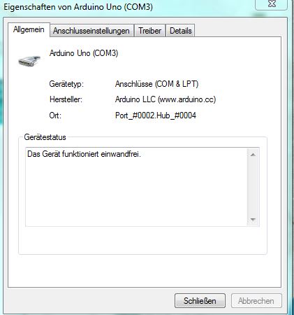

Arduinoquäler schrieb:
> Dann berichte doch erst mal wo du deinen Arduino angeschlossen hast.
Diesen Anschluss in der Systemsteuerung suchen. Müsste sich
irgendwie als COMxx zeigen.
Diesen COMxx musst du in der Arduino IDE als deinen verwendeten
Port angeben.
