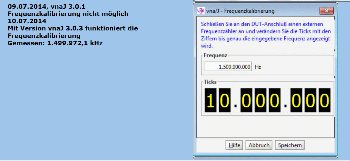

Ich versuche die Frequenz eines "MiniVNA Tiny" zu kalibrieren.
Firmware 1.0 (22.6.2014) Software "VNA/J 3.1.4" ; beides die Neuesten
die ich finden kann.
Bei 500 MHz liegt die Frequenz um 9,5 kHz zu tief.
Besonders im Generatormodus ist das nicht akzeptabel.
Die Kalibierfunktion von VNA/J funktioniert hier aber nicht.
Verändert man die "Ticks" wie angeleitet, zappelt die Frequenz ganz kurz
( wenige mS hörbar neben der Sollfrequenz ) und es stellt sich wieder
der ursprüngliche und ebenso falsche Wert ein.
Die "Ticks" haben hier keinen (bleibenden) Effekt auf die erzeugte
Frequenz.
Für jeden Hinweis dankbar
Werner

Gast #4060046
lrep schrieb:
> Dann ist er entweder defekt oder die Kalibrierungswerte stimmen nicht.
Ja, die Kalibrierungswerte stimmen nicht.
Sie lassen sich auf dem Bildschirm verändern und auch in der
Konfiguration abspeichern.
Beim Ändern der Kalibrierungswerte (Ticks) zappelt der Träger kurz
einige dutzend kHz hin und her.
Weder die angezeigten noch die abgespeicherten und eingelesenen "Ticks"
werden dann angewendet.
Warum ? Nur bei mir ?
Grüße
Werner
Gast #4061287
Fund der Woche ...
http://www.knietzsch.com/amateur_radio/ham_VNA.htm
09.07.2014 Ver. 3.0.1 GEHT NCIHT
10.07.2014 Ver. 3.0.3 GEHT
2015 Ver. 3.1.2 & 3.1.4 GEHT WIEDER NICHT !!
So etwa würde ich bei dem Preis nicht erwarten, wieso gibt es keine
kommerzielle Software vom Gerätehersteller ?
Wo kann man VNA/J Ver. 3.0.3 herbekommen ?
Werner

Gast #4063262
soeben habe ich eine Mail vom Lieferanten / Verkäufer erhalten.
Nach Rücksprache mit dem Programmierer und einem Test wurde ein VNA/J
Softwarefehler eingeräumt.
Ich habe einen Link zu einer Ver. 3.1.5_test erhalten und diese soweit
es die Frequenzkalibration betrifft getestet:
Das GEHT WIEDER wie beschrieben.
Danke
Werner
