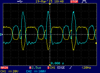

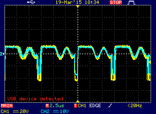

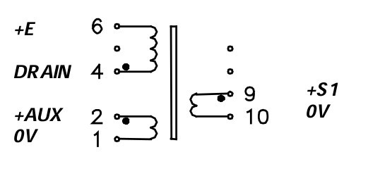

Ich habe mit meinem Oszi mal meinen Trafo (Myrra 74001) gemessen.
Die Spitzen des Tastkopfes habe ich da angeschlossen wo die Wicklungen
durch einen Punkt gekennzeichnet sind.
Ums nochmal klar zu Machen:
Pin 4 -> tastkopf
Pin 6 -> Kroko klemme
Pin 9 -> Tastkopf
Pin 10 -> Krokoklemme.
Welches der zwei oszi Bilder ist das richtige?

lrep schrieb:
> Simon schrieb:
>> Pin 4 ....
>> Pin 9 .....
> Und das hat nicht geknallt?
> Seltsam.
Ich ging davon aus, dass das Netzteil über einen Trenntrafo gespeist
wurde.
