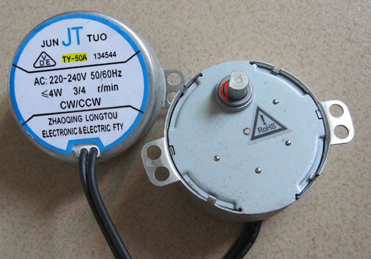

nachdem hier schon der 2te A3 Laminierer seinen geist aufgegeben hat,
habe ich mir das mal näher angesehen. Fakt ist, das Motorlager des
Billig China Motors TY-50A ist zu schwach und "reibt" sich wg des hohen
Gegendrucks langsam aber sicher komplett weg, die Achse labbert nur noch
rum (rote Markierung) -> Serienfehler, quasi. Bei einem >100€ Gerät eine
Frechheit!
Frage wäre nun: Kann man solche Lager nachkaufen, ist das halbwegs
standarisiert? Was wären "gute"? Kann ich die einfach wieder einpressen
lassen oder wird das eh nichts? Es geht mir dabei eher um die Theorie,
des "Ersetzens wie einen IC", dass das ökonomisch nicht sinnvoll ist,
weiß ich.
Klaus.

Sieht so aus als wäre da mal sinterbronze vorgesehen und wurde durch
billigeres  weicheisen substituiert. Mit maßangaben findest du
vielleicht ersatz, aber für mich sieht das ziemlich gut eingepresst oder
gebördelt aus.
Schau mal wie günstig es solche synchronmotore  gibt und ob da nicht ein
passender ersatz dabei ist.

Ich würde mich mal schlau machen, ob das nicht ein Konstruktionsfehler
ist.
Viele Motore dürfen gar nicht seitlich belastet werden und alle anderen
Lasten müssen vorher (Lager) abgefangen werden.

...den kriegt man für 9€ bei aliexpress, nur leider nicht exakt mit den
angegebenen 4r/min. Ich sag ja, ökonomisch ist das nicht, ich würds nur
mal gerne "machen" :) Das mit der seitlichen Belastung ist ein gutes
Argument, ich wollte "fellows" eh mal eine Mail schreiben und fragen,
was die bei diesem systemtischen fehler zu tun.
PS: Das bild oben ist nur ein Beispeil, das Original sieht so aus wie im
Anhang... :/ (rot = soll / blau = ist)
Gruß, Klaus.

...ich muss mich korrigieren, beim 2ten war das Lager besser (und
sichtlich ein anderes Material), dafür hat es das Plastikgetriebe im
Innenern zerbröselt. Nun, ich hab jetzt aus zwei defekten einen heilen
Motor gezaubert und für sage und schreibe 9$ Ersatz bei aliexpress
gefunden (sicherheitshalber gleich mal zwei bestellt). Billiggerät für
teures Geld mit schickem Gehäuse und bunten LEDs - mehr ist leider auch
das nicht. Das Thema Kulanz ist beider Firma Fellows auch keins, kann
ich aber verstehen - da würden ja ansonsten alle Dämme brechen...
Klaus.
Die radiale Last kam vermutlich von der Kraftübertragung aufs nächste
Zahnrad. Also verursacht durch das nötige Drehmoment, nicht durch die
Kraft zwischen den Walzen. Ließe sich nur mit teurem Planetengetriebe
umgehen, oder mit zusätzlichem Lager direkt vorm Motor. Macht man selbst
bei sehr hochwertigen Maschinen nicht, eine gewisse Kraft auf das
Motorlager ist ganz normal.
Er soll einfach nicht wochenlang 2mm-Platinen durch den Laminator
schieben, dann klappt alles wie vorgesehen.
Die Dinger sind nicht für Dauerbetrieb geeignet. Wenn schon der Zweite
kaputt ist, weiß ich (und Fellowes) bescheid.
