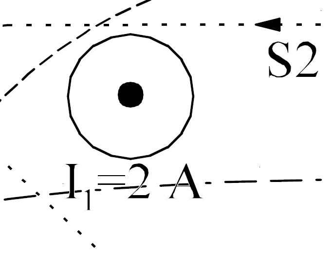

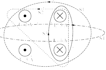

Ich habe einige PDF aus einer bestimmten Quelle, die schlampig erstellt
wurden. Schrift in Bildern ist offenbar als Vektor exportiert, dadurch
wird sie erst bei starkem Zoom ueberhaupt sichtbar, bei normalen
Zoomleveln werden die haarfeinen Linien verschluckt.
Kennt jemand einen PDF-Reader, der das besser darstellt, eine Option im
Adobe Reader, die da hilft, ein Tool, um hunderte Seiten PDF zu
optimieren oder sonst eine Loesung, wie ich verhindern kann, dass die
feinen Linien verschluckt werden?

#4062878
Dies Ergebnis kommt heraus, wenn man TeX-Output erzeugt und dabei die
von Metafont erzeugten Type3 Bitmap-Fonts verwendet und nicht die seit
mindestens einem Jahrzehnt existenten Type1 Vektorfonts.
Und nein, ich habe auch keine Lösung für dieses Problem gefunden. Hätte
man das .dvi, wäre alles kein Problem.
