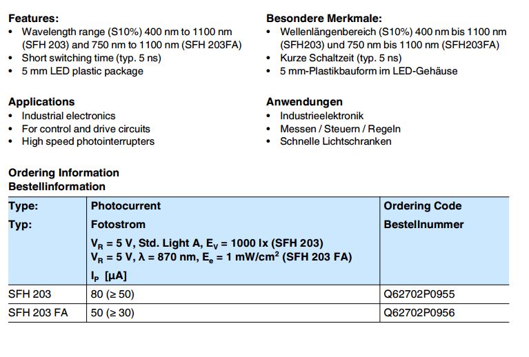

hallo miteinander,
Ich habe einen IR-Sender und als Empfänger eine Fotodiode (im Bild die
untere/ FA), von welcher ich gerne den Fotostrom berechnen will.
Allerdings habe ich vom Sender nur die Angabe: Ie= 0,4mW/sr.
Hoffe ihr könnt mir weiterhelfen.
Gast #4060982
Dies habe ich mir auch schon angenommen, finde aber trotzdem keine
formel zur umrechnung in mw/cm².
Aber mal angenommen ich rechne die Sender-strahlung auch in mW/cm² um,
wie soll ich daraus dann den fotostrom bekommen? Im Datenblatt ist ja
nur der Wert für 1 mW/cm² gegeben
Logisch. Weil die Fläche außer vom Raumwinkel ja auch noch von der
Entfernung abhängt.
Sieh es mal so: der Raumwinkel in dem der Sender abstrahlt, schneidet
aus der Oberfläche einer Kugel um den Sender eine bestimmte Fläche aus.
Auf dieser Fläche verteilt sich die gesamte Strahlungsleistung des
Senders. Je größer die Kugel, desto größer die Fläche.
Der Empfänger wiederum detektiert Strahlung nur von einem kleinen Teil
der derart "ausgeleuchteten" Fläche. Der Rest geht am Empfänger vorbei.
Aus den Verhältnissen der beiden Flächen kann man ausrechnen, wieviel
der abgestrahlten optischen Leistung beim Empfänger ankommt.
Und man erkennt auch gleich, wie man das Verhältnis verbessern kann.
Wenn man dem Sender eine Linse verpaßt die die Strahlung bündelt, dann
verteilt sich die Strahlung auf einen kleineren Raumwinkel, ergo eine
kleinere Fläche. Wenn man dem Empfänger eine Linse spendiert, dann kann
er Strahlung von einer größeren Fläche aufsammeln.
