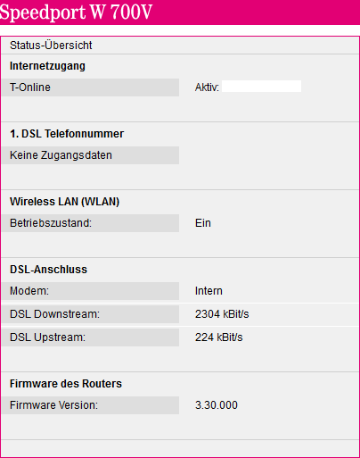

Oder ist der Speedport mit den 2MBit schon am Ende? Ich habe keine Infos
über die Maximalgeschwindigkeit gefunden.

von A. S. (rava)
okay, es geht langsam voran. Der Speedport kann also noch deutlich mehr
km/h.
Aber was er sicherlich nicht kann ist VDSL.
Deswegen möchte ich, dass die Telekom im alten ADSL die Geschwindigkeit
raufdreht, jetzt wo der Glasfaserausbau erledigt ist. Beispielsweise auf
16MBit oder auch 14.5MBit. Das ist das, was mir laut meinem DERZEITIGEN
Vertrag bereits seit Jahren zusteht. Es war nur bisher einfach nicht
möglich, weil der Ausbau nicht weit genug war.
Macht das Sinn, so etwas zu verlangen oder ist das technisch nicht
möglich?
Und wie verlange ich das im CallCenter so, dass die Jungs verstehen, was
ich eigentlich möchte?
danke für die Telefonnummer :)
von El Patron B. (bastihh)
Down: 2304 kBit/s?
Up:    224 kBit/s?
Bei den Werten hätte ich mir schon längst das Leben genommen...
Bernd K. schrieb:
> A. S. schrieb:
> _________
> ¹) Stell Dich erstmal dumm (niemals klüger wirken als das Gegenüber)
Genau meine Erfahrung.
Sei Klug, stell dich Dumm!

> Down: 2304 kBit/s?
> Up:    224 kBit/s?
Ich würde mir das Leben nehmen wenn ich anfange, solche Sätze zu
schreiben. Wie konnten wir eigentlich ohne Internet leben?

Dein Logikfehler ist an dieser Stelle. Hier gibt es drei Probleme:
1) Aktuelle DSL-Ausbauten der Telekom laufen über Outdoor-DSLAMs, man
bringt die Verteilerstation näher an den Kunden. Das sind die großen,
grauen Kästen am Straßenrand. Dein herkömmliches DSL wird vermutlich
über den Hauptverteiler laufen, NICHT über die neuen DSLAMs.
2) ADSL2+ und VDSL2 läuft bei T-Com afaik über jeweils eigene Ports.
Wenn in den DSLAMs nur VDSL Linecards drin sind, kriegst du auch kein
ADSL2+. Es würde auch gar keinen Sinn machen dort ADSL2+ Linecards
reinzubauen. Wozu? 99% der Kunden sind ja nah genug an den Dingern dran
(denn darum ging's ja eben) um VDSL zu kriegen
3) 100 Mbit/s Tarife sind VDSL Vectoring. Vectoring funktioniert indem
der DSLAM Crosstalk, also Störungen von parallel laufenden Kabeln,
rausrechnet bzw. sogar zur Verstärkung des Signals nutzt. Das
funktioniert aber NUR wenn ALLE Anschlüsse des betreffenden Kabelstrangs
mit Vectoring laufen, und auch Vectoring fähige Hardware am Ende laufen
haben (sprich ne aktuelle Fritze oder Speedport die Vectoring kann).
Ergo kann man dir gar keinen ADSL2+ Tarif geben, ohne sämtliche anderen
Anschlüsse mit Vectoring abzuschießen.
Das war mal so, inzwischen werden nur noch VDSL-Karten eingebaut und der
Port bei Bedarf auf ADSL2+ eingebremst. Falls der Vectoring aktiv ist,
aber beim Kunde kein vectoringtaugliches Gerät festgestellt wird, wird
auch auf ADSL2+ runtergenommen.

von Christian T. (erics)
Die Auskunft war richtig. Die neue Kästen machen nur noch VDSL mit VOIP
Anschlüssen.
Bei uns haben sie seit Ende letzten Jahres angefangen die Kunden
umzustellen. Man muss das aber beauftragen. Von selbst wird man nicht
umgeklemmt und behällt erstmal den langen Leitungsweg zur
Vermittlungstelle der dann auch noch schlechter wird durch die neuen
VDSL Teilnehmer.
Bei mir haben sie im Februar umgestellt. Hatte voher schon einen 1&1
Voip Anschluss da die Telekom vor Jahren mal die ganzen ISDN und Analog
Anschlüsse gekündigt hat. Jetzt hab ich 100 Mbit Downstream und 40 Mbit
upstream... Jetz ärger ich mich nur noch das die gegenseite nicht
schnell genug ist. :(

A. S. schrieb:
> nochmal versuchen oder klingt es plausibel, dass in den Kästen keine
> Kommunikationshardware für Analogtelefon drin ist?
Das klingt sehr plausibel. Hatten wir aber hier doch auch schon gesagt.
von N. N. (clancy688)
Ja. Siehe auch hier:
http://www.heise.de/ct/artikel/Die-Zukunft-spricht-VoIP-1730289.html
