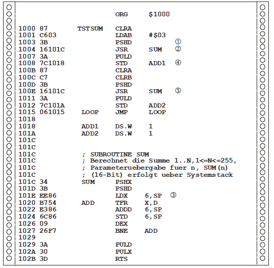

ich wäre sehr glücklich, wenn mir jemand Helfen könnte beim folgendem
Problem:
Die Frage lautet:
"Welcher Wert steht beim 1.Aufruf des Unterprogramms SUM(2) nach
Ausführung des Befehls LDX 6,SP (3) in x?
Danke

Em Re schrieb:
> Und was bedeutet die +6 für mich?
Das ist der Offset der auf dem Stackpointer addiert werden muss, darauf
wo er dann hinzeigt dessen wert landet dann in X Register.
Dein Stack sieht folgendermassen aus.
+6   [den Wert den PSHD ablegt]
+4   [ die Rueckspringaddresse vom JSR]
+2   [ den Wert von PSHX]
+0   [ den Wert von PSHD]
SP+6 zeigt dann auf den Wert den das erste PSHD auf dem Stackablegt.
sowas mach man um Parameter ueber den Stack an ein Unterprogramm zu
uebergeben.
