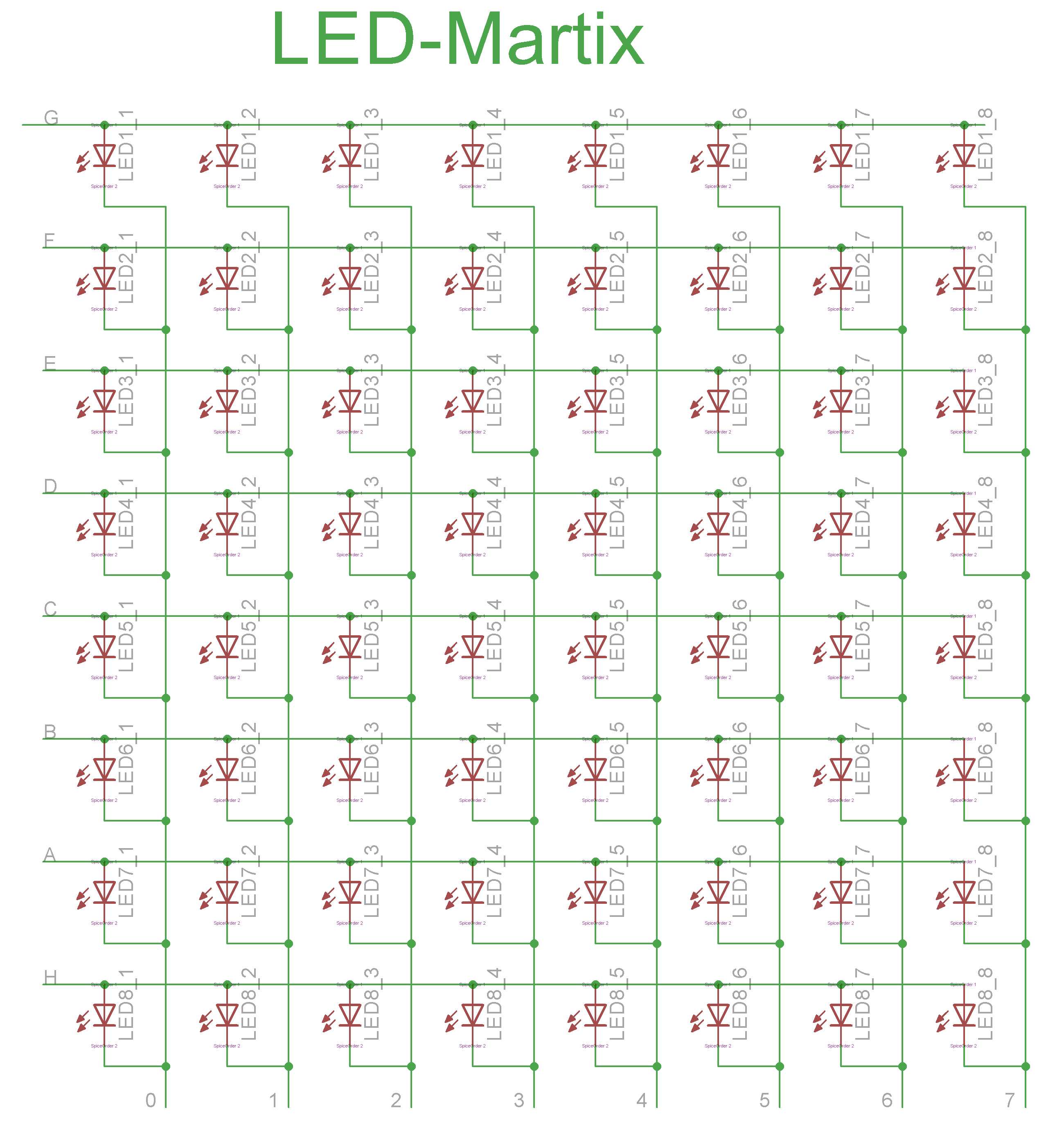

Haben den Max7219 für eine LED Matrix genutzt,
da die LEDs aber auf Grund von maximal 40mA durch den Max Baustein in
ihrer Helligkeit begrenzt sind, haben wir es mit Transistoren versucht.
Leds:
Luxeon 3014    ModelNr: L130-5080001400001 (5000K)
http://www.maximintegrated.com/en/app-notes/index.mvp/id/1196
Nach diesem PDF von Maxim kann man sich also sicher sein das man mehr
Strom an den LEDs erreichen kann!
Unsere bisherige Schaltung ohne Transistoren ist als Bild im Anhang.
Wir haben den Transistor(BC337) jetzt wie folgt dazwischen geschalten:

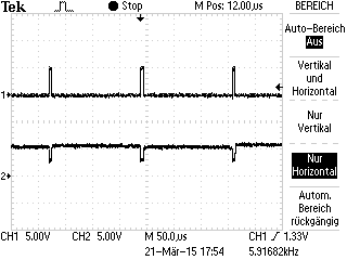

CH1 und CH2 sind vom Oszi
           C---VCC (5V)
SEG --CH1-- B
           E--->R(15 Ohm)--CH2-->LED(Anode)---(Ursprüngliche Schaltung)
Im Anhang sind auch noch zwei Bilder mit dem Oszi aufgenommen.
1. mit Voller Helligkeit
2. mit geringster Helligkeit
Channel 1 ist das Signal vor dem Transistor, also das ursprüngliche
Channel 2 ist das Signal nach dem Vorwiderstand.
Wir würden nun gerne wissen ob die LEDs das so jetzt auf Dauer
aushalten.
Wir können so auf jeden Fall eine deutliche höhere Helligkeit an den
Leds erreichen.
Und wodurch kommt dieser Effekt, das in dem Moment, wo der Max den Seg
auf 0V zieht der Peak hinter dem Transistor?

von Jens (Gast)
> aushalten.
Woher sollen wir das wissen. Wie hoch ist denn der Strom durch die LEDs
bei maximaler Helligkeit?
Jens
