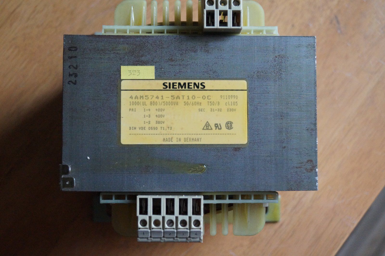

Im Anhang ist ein Foto vom Typenschild eines Trafos. Welche Leistung hat
das Teil? Ich bin etwas verwirrt. Es stehen gleich drei Zahlenwerte
nebeneinander vor Einheit "VA". Hat das Ding nun 1000, 800 oder 5000 VA?
Rein von der Größe würde ich eher auf 1000 VA tippen, aber was sollen
denn die anderen Angaben?
Gast #4061565
Ist ein Steuertrafo für Schützsteuerungen.
1000VA ist richtig.
Die 5000VA sind für sehr kurze Zeit möglich.
Der Grund liegt darin das Schützspulen einen deutlich höheren
Einschaltstom besitzen.
Der Trafo wird aber nur für die Grundlast dimensioniert.

Harald Wilhelms schrieb:
> Warum sollte der Trafo bei 60Hz eine geringere Leistung haben?
> Da ist ein 50Hz-Trafo eher überdimensioniert.
Hängt eher mit der UL-Zulassung zusammen. Aus irgendeinem Grund sind die
Amerikaner kleine Sensibelchen was Brände betrifft.
Peter II schrieb:
> warum sollten spulen eine hohen Einschaltstrom haben?
Schütze habe im Einschaltmoment einen großen Luftspalt und daher eine
geringere Induktivität.
