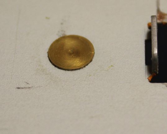

Ich würde gerne eine Laufrolle für ein Schienensystem umbauen, die Rolle
ist in einer Schublade eines Cassettenrekorders.
Da ich die Lade aber weiter ausfahren möchte müsste ich die Rolle
versetzen.
Mir erschließt sich nicht wie sie im 1mm Blech befestigt ist, habt Ihr
eine Ahnung?
Gast #4061980
Genietet.
Die breite Auflagefläche oben verhindert ein durchrutschen und wackeln.
Der kleinere Messingknopf unten passte durch das Loch und wurde dann
platt gepresst (das Loch war eventuell sogar etwas kegelförmig),
besonders gut geht das wenn das Messing vorher heiss war weil es sich
dann beim abkühlen garantiert stramm zieht.

Danke für Eure Antworten!
Ist das reproduzierbar?
Mir gefällt gut das kaum ein Überstand ensteht und es ist wirklich
bombenfest im Blech verankert!
Ich möchte da kein Gewinde reinschneiden um es neu zu befestigen, ein
Schraubenkopf ist zu Dick an der Position.

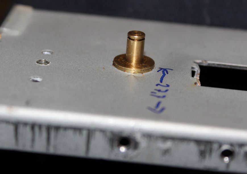

Daher würde ich dir Raten, eine neue Niete zu drehen oder die alte zu
verwenden. Allerdings müsste diese dann gelötet/geklebt werden, sofern
das hält.

zusätzlich zum Niet (Niete ist übrigens schon Mehrzahl wenn ich mich
recht erinnere) bräuchtest Du dann auch noch ein geeignetes Werkzeug, um
sie breit "zu klopfen". In der Ausbildung haben wir noch manuell
genietet ... mit Niet-Zieher und -Eisen. Um da einen schönen "Kopf"
hinzubekommen, muss man aber schon etwas üben. Da Messing relativ spröde
ist, geht das damit auch deutlich schlechter und man kommt um die
"Warum-Umformung" ggf. nicht herum.
Alles in allem würde ich sagen, dass das deutlich zu aufwändig wird.
Heutzutage werden solche Bolzen wahrscheinlicher eher mit Reib-Schweißen
mit dem Blech verbunden ... aber das geht natürlich nicht ohne teures
Spezial-Werkzeug.
Bleibt eigentlich nur (Hart-)Löten.
Gast #4062389
PS: oder alternativ eine Bolzen mit flacher Scheibe dran, der von unten
durch das Loch gesteckt wird und auf den dann ein dickerer Bolzen von
oben gepresst wird. Bei richtiger Dimensionierung hält das eigentlich
auch bombenfest. Wenn nicht, kann man auch noch über ein Aufschrumpfen
des dickeren Bolzens nachdenken ... sollte aber eigentlich nicht
notwendig sein.
Gast #4062545
Ich würde das teil unten plan machen und dann einfach mit Weichlot
auflöten.
Bei der Fläche sehe ich keine Festigkeitsprobleme.
Habe ich in ähnlichen Fällen schon gemacht.
