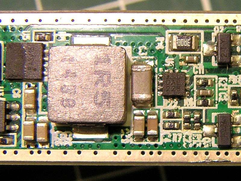

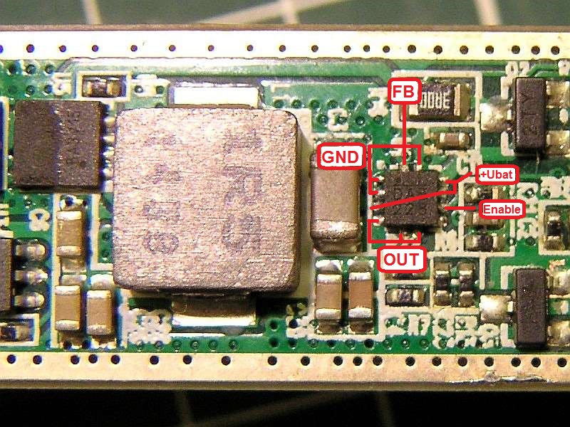

Hallo!
Ich suche mal wieder einen IC.
Ich kann nichtmal den Sockel bezeichnen, DFN12 hätte an zwei Seiten
je sechs Anschlüsse, QFN12 hätte an jeder Seite drei.
Das ist ein Step-Up-Wandler, er macht aus LI-Akkuspannung ca. 6V,
ca. 5A belastbar. Die lesbare Bezeichnung ist "DAE" und "228".
Links daneben die Speicherdrossel. Die Anschlüsse sind alle
identifizierbar.
Wenn ich wüßte, wie die Bauform heißt, wäre mir schon geholfen.
Ich hoffe, jemand kann mir einen Tip geben, wo ich suchen muß.
QFN-8, die jeweils 2 Lötpunkte oben und unten sind für das
dadrunterliegende PowerPad an Masse.
http://media.digikey.com/Renders/STMicro%20Renders/QFN8.jpg
Obwohl TI damit einige hat (TPS61xxx), und sogar welche Dxx benennt,
halte ich über 10A Schaltstrom darin für utopisch. Selbst der QFN-10
TPS61230 schafft nur 5A
Ausserdem hat TI kein Teil mit DAE
http://www.ti.com/general/docs/partmarking/partmarkinglookup.tsp?startPosition=0&navigationId=&templateId=&siteFlag=&keyword=DAE&searchType=partmark&TICOM_AUTHLEVEL=3&TICOM_VALIDATE_INPUT=1

@stefan:
Das wäre im Prinzip schon richtig, nur dieser hat 20 Pins, meiner nur
zwölf. Dafür sind zwei Regler drin. Nennt sich aber QFN.
@MaWin:
Vom Aussehen richtig, aber die Belegung ist anders. Ich hab das mal
im Foto eingetragen.
Danke für die Tips, das wird wohl schwieriger als gedacht.
