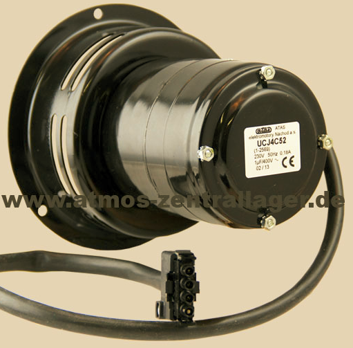

Ich habe einen Ventilator Motor von meiner Heizungsanlage den ich
Drehzahlsteuern möchte/sollte.
Ich habe den Motor mal gemessen, allerdings kann ich die Werte nicht
wirklich deuten... Meiner Meinung nach ist das keine Stern- oder
Dreieck-Schaltung in diesem Motor.
Allerdings muss ich auch sagen das ich & Motoren in meiner Ausbildung
nicht unbedingt "kompatibel" waren ;)
Ist es Möglich diesem Motor mit einem Frequenzumformer in der Drehzahl
zu steuern?
Was für eine Schaltung hat denn nun diser Motor? Gibt's da noch mehr als
Stern und Dreieck?
Vielen Dank schon mal für eure Hilfe,
Sunnyoby1988

Nö, das ist wieder mal ein Kondensatormotor. Vermutlich aus
fertigungstechnischen Gründen haben beide Wicklungen den gleichen
ohmschen Widerstand, es ist ja auch nur ein kleiner 30W Motor.
Regeln ist, wie immer beim Kondensatormotor, schlecht. Geht nur
innerhalb sehr kleiner Grenzen. Bei einem so kleinen Motor könnte man
einen robusten Dimmer (für induktive Lasten) probieren. Kann aber sein,
das der Motor dann etwas brummt und schlecht anläuft.
Das hatte ich anfangs auch gedacht, auf dem Motor steht auch 1μF/400V~
allerdings ist der Kondensator in der Originalverschaltung 1μF (dieser
Kondensator ist nicht im Motor verbaut), darum dachte ich es ist die
Steinmetz-Schaltung.
Ich habe auch kapazitiv auf die einzelnen Adern gemessen und hatte immer
0nF.
Hier ist das "Datenblatt" des Motors:
http://www.atas.cz/files/FCJ4C52S82S2.PDF
Wenn es ein Kondensator Motor ist, könnte ich dann den Motor zerlegen
und den Kondensator ausbauen und hätte dann einen Motor den ich Drehzahl
regeln könnte?
Vielen Dank für eure Hilfe,
Sunnyboy1988

Der Kondi erzeugt eine Phasendrehung und sorgt dafür, das der Motor
überhaupt anläuft und dann noch in die richtige Richtung. Es könnte mit
einem 2-Phasen FU evtl. möglich sein, eine phasenverschobene Spannung
für die Hilfswicklung zu erzeugen, das muss man aber ausprobieren.
Welche Phasenverschiebung nötig ist, hängt u.a. auch von der Mechanik
des Motors ab, m.W. sind das so etwa 30-50° zusätzlich zu den 90° der
Hilfwicklung. Kannst du aber ausrechnen, wenn du mal die Induktivität
des Motors misst.
Auf jeden Fall darfst du den Motor nicht mit voller Spannung fahren,
wenn du die Drehzahl reduzierst, das mag er nicht und wird laut brummen
und warm werden. V/f musst du in jedem Fall machen.

Die Steinmetzschaltung ist nur für echte Drehstrommotore mit 3
Wicklungen, die an Wechselstrom betrieben werden solllen. Dein Motor hat
ja nur 2 Wicklungen.
