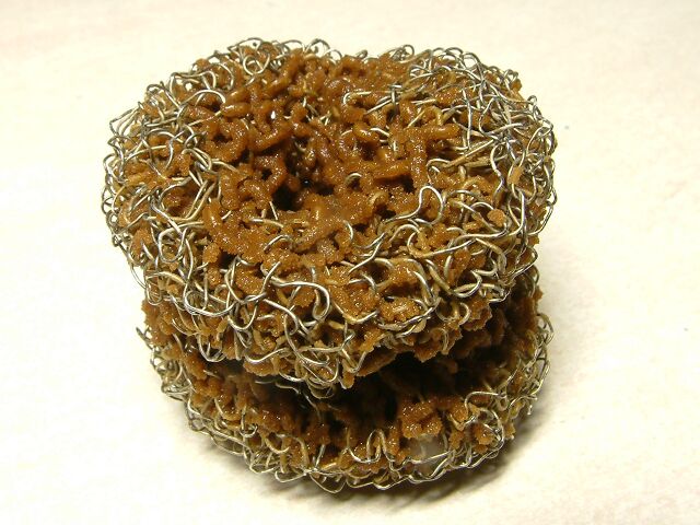

meine Freundin hat vor paar Monaten so ein Drahtgeflecht angeschleift,
das Ding soll Ablagerungen im Wasserkocher verhindern. Ich habe das für
mich mal eher unter der Rubrik "dubios" einsortiert.

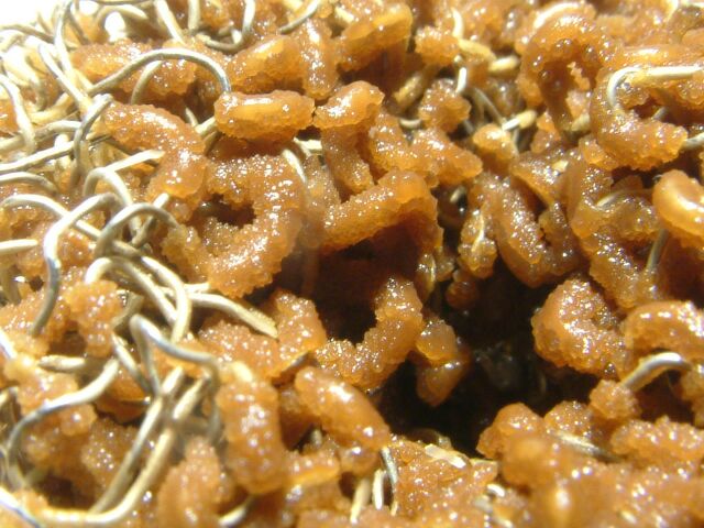

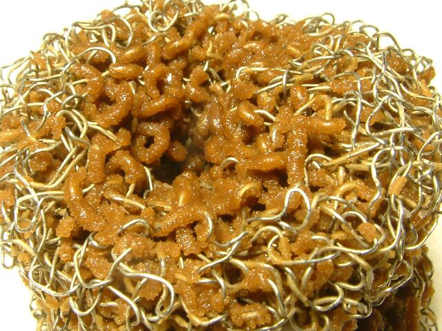

Nun leere ich eben den Wasserkocher aus, es fällt ein merkwürdiger
Klumpen heraus und siehe da, es finden sich eine Menge wurmartige braune
Ablagerungen an dem Drahtgeflecht (s. Bilder). Da Kalkablagerungen
eigentlich eher weiss sind, frage ich mich, was da für braunes Zeug in
unserem Trinkwasser ist. Hat jemand eine Ahnung?
Noch was: Wenn man bei uns Wasser in die weisse Badewanne einlässt, dann
erkennt man bei grösserer Menge immer einen leicht gelblichen Farbton,
was mich schon länger etwas irritiert. Sollte man das Drahtgeflecht mit
den Ablagerungen vielleicht mal analysieren lassen? Wir beziehen unser
Trinkwasser übrigens aus dem Bodensee.

Ich benutze zu demselben Zweck Topfkratzer aus Edelstahl, die haben eine
größere Oberfläche, als deine Gebilde aus rundem Draht, weil es im
Prinzip Drehspäne sind und als Kalkfänger funktionieren sie sehr gut.
In der Tat sind die Dinger nach längerem Gebrauch nicht chremefarben,
sondern weiß und der Kalk läßt sich durch einfaches kneten gut ablösen -
zumindest wenn der Kalk nicht schon kompakte Brocken gebildet hat.
Das Zeug an deinem Draht erinnert mich an die Farbe von Tropfsteinen in
alten Westwallbunkern. Die bestehen aus ausgewaschenem Kalk und Rost.
Ehe du für eine Analyse einen Haufen Geld ausgibst, wende dich doch
einfach mal ans örtliche Wasserwerk.

Sorry, aber das was du da an dem Drahtgeflecht photographiert hast sieht
eher aus wie Fisch- oder Insekteneier, rein optisch
is ja widerwärtig, die Vorstellung daran
da ich davon ausgehe, daß das Wasser heiß rauskommt, dürfte aber keine
Gefahr drohen
dann gehe ich mal eher von Kalkablagerungen mit Eisen-/Sulfatanteilen
aus.
Ist das ungekochte Wasser aus dem Hahn genauso dreckig in der Badewanne?
Ansonsten wird beim Kochen iwas aus dem Draht ausgelöst, und das ist mit
Sicherheit nicht besonders gesund.
Versuch mal das braune Zeugs in einer hellen Schale mit Essig
auszulösen. Wenn es weg geht war es Kalk, der braune Rest müsste dann am
Boden der Schale liegen bleiben.

OP #4063281
Mike B. schrieb:
> rein optisch is ja widerwärtig
Im ersten Moment ging es mir nicht anders ...
Das Wasser ist nicht dreckig, den leichten gelblichen Farbton sieht man
erst so ab ca. 10-20cm Wassertiefe und der weisse Hintergrund der
Badewanne muss sein. Einen blauen Eimer kann man randvoll machen und man
bemerkt gar nichts.
> Bei uns kommen alle drei Monate 100g Zitronensäure plus 1 Liter Wasser
> in den Kocher. Dann das Ganze einmal aufkochen und abkühlen lassen.
Hatte ich früher auch so gemacht (wobei 100g etwas viel sind), mit
diesem Edelstahlgefecht kann man sich das jedoch sparen. Man muss nur ab
und zu dieses Edelstahlgefecht unter fliessendem Wasser durchkneten.
Den Tipp mit dem Wasserwerk werde ich mal befolgen.

#4064781
Würg....
das sieht ja aus wie Maden.
Das Trinkwasser bei Euch würde ich aber dringend mal untersuchen lassen.
Wie fällt denn die Geschmacksprobe aus?
Kaffee oder Tee mit dem Wasser, im Verglich mit Wasser aus der Flasche (
Supermarkt ).
So dunkle Ablagerungen würde ich auch erstmal für Eisen ( Oxid ) halten.
