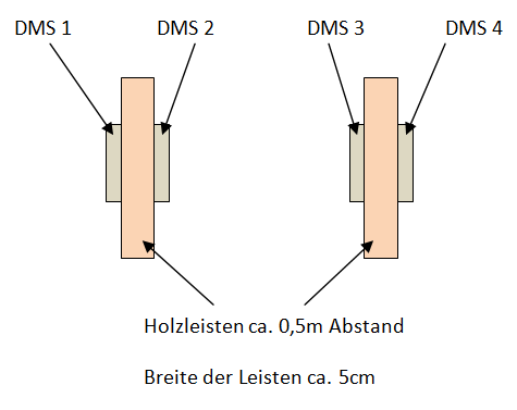

Habe jetzt schon länger die Finger von Elektronik Projekten gelassen und
möchte mich mal wieder an etwas ranwagen.
Ich möchte gerne meine Fingerkräfte messen und mich mit meinen
Kletterkollegen vergleichen. Dazu habe ich Holzleisten vorgesehen, die
zunächst senkrecht angebracht sind. Drücke ich jetzt die Holzleiste mit
meinen Fingern zu soll auf einem kleinen LCD Display die Kraft an beiden
Leisten angezeigt werden. Sind dafür DMS geeignet? Gibt es für soetwas
eventuell eine Art Tutorial oder Vorlage um DMS auszuwerten?
Anbei mal eine kleine Skizze. Folgende "Modi" sollen möglich sein:
1. DMS 1+2 für die Linke Hand und DMS 3+4 für die Rechte Hand zur
gleichen Zeit (Ausgabe von 2 Werten)
2. DMS 2+3 um zu messen wie stark man nach aussen pressen kann
3. DMS 1+4 "zusammenpressen" von außen
Muss ich irgendwas beachten? Wo bekomme ich die DMS her? Gibt es
eventuell schon fertige Module?
Besten Dank schonmal für eure Antworten :-).

Holz dürfte als Träger von DMS ungeeignet sein, es hat keine reversible
Dehnung, wird also nach Belastung schnell bleibend verformt sein und
quillt außerdem je nach Luftfeuchte erheblich.
Außerdem dürfte es keine Kleber geben, die fürs Aufkleben auf Holz
geeignet sind.
Die DMS müssen da schon auf einen Metallkörper aufgeklebt sein, wie es
bei Wäge-Messzellen üblich ist.
Für sinnvolle Messung müssen die DMS fast immer paarweise oder als
Brücke auf das Metall geklebt werden, damit nur einer der vielen
möglichen Belastungsfälle erfasst wird (Zug, Druck Biegung, Torsion...)
Eine geeignete Messzelle kann man eventuell aus einer Personenwaage
mitsamt der dazugehörigen Elektronik gewinnen.
Wenn die Zelle passend ist, kann man zum Beispiel einen Handgriff längs
aufspalten und die Wägezelle dazwischen setzen. Mit etwas überlegter
Mechanik könnte man dann auch reproduzierbare Messergebnisse bekommen.

So nicht machbar.
Fingerkraft
Kraft der Hand
Kraft des Armes.
Ueberlege weiter!
Fuer sinnvolle Messungen solltest Du fertige Sensoren einsetzen.
Es gibt verschiedene Versionen, die auf Druck oder Zug reagieren.
Fange doch eine Suche mit ''cantilever'' an.
