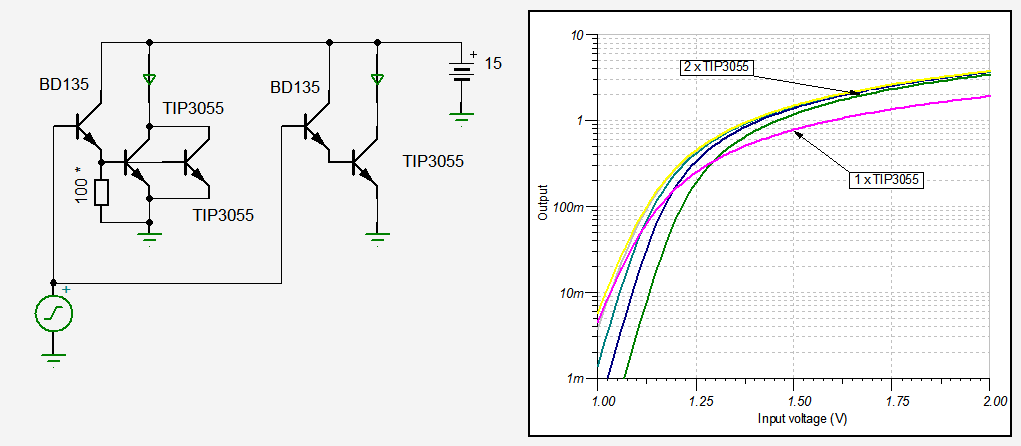

Was haltet Ihr von folgender Idee?
2 MRF455(30MHz, hohe Leistung) die leider nicht gepaart sind, soll
heissen, eine unterschiedliche Stromverstärkung haben, also etwa 40 und
75, sollen in zwei Darlingtonschaltungen bzw. Emitterfolgerschaltungen
kommen, damit man den Ruhestrom mit einem einzelnen kleinen Strom bzw.
Spannung bei beiden MRF455 auf den gleichen Wert bekommt.
Man bildet also quasi 2 Darlingtontransistoren mit genau gleicher
Stromverstärkung nach.
Geregelt werden soll das mit einem Trimmer zwischen Emitter der jeweils
ersten Transistoren und Masse bzw. einer Spannung etwas unterhalb von
0V.
Für die jeweils ersten Transistoren kann ein HF-Typ mit hoher
Grenzfrequenz verwendet werden.
Hoffentlich war dies "Erklärungsschaltbild" verständlich...
Müsste doch gehen, oder?

Erstens hatten wir das schon diskutiert:
Beitrag "Bipolar, Stromverstärkung, Auswirkung"
und zweitens geht das nicht. Du kannst nur an einer Stelle der Kennlinie
den gleichen Strom einstellen, weil du da einfach einen rel. konstanten
Strom zusätzlich fließen lässt. Du erzeugst damit einen Offset, der dazu
führt, dass sich die unterschiedlichen Kennlinien in einem Punkt
schneiden.
Dein Problem ist aber eine unterschiedliche Kennliniensteigung. Bei
anderen Arbeitspunkten (Aussteuerung durch Nutzsignal) bekommst du
wieder unterschiedliche Ströme.

Matthias K.(DO4MKA) schrieb:
> und das dann die Stromverstärkung im
> ansteigenden Strom  wie beim Ruhestrom etwa gleich bleibt.
Du machst den Fehler, gleichen Strom an einem Punkt der Kennlinie mit
gleicher Stromverstärkung gleichzusetzen. Du erzwingst durch einen
Offsetstrom an einer Stelle gleichen Strom. Aber deine Maßnahmen
erzeugen keine gleichen Kennlinien. Wenn es so einfach wäre wie du
denkst, würde sich keiner die Mühe der Paarung von Transistoren machen.
> Bei einem Darlington Transistor, aufgebaut mit 2 Transistoren, kann man
> die Stromverstärkung mit einem einstellbarem Widerstand zwischen Emitter
> des ersten Transistors und Masse einstellen.
Nein, die Spannung an dem Widerstand ist rel. konstant (2Ube), daher ist
auch der Strom durch den Widerstand konstant. Wenn du damit die
Stromverstärkung einstellen willst, muss der Strom aber proportional zum
Eingansstrom sein.
Vielleicht wird es mit dem angehängten Bild verständlicher. In der
linken Schaltung sind 2 TIP3055 parallel geschaltet, um eine etwas
andere Kennlinie zu erhalten. Der Widerstand wird zwischen 10Ohm und 10K
variiert.
Man erkennt, das sich zwar an einem Punkt der Kennlinien der gleiche
Strom ergibt (Schnittpunkt der violetten Linie mit der jeweiligen
Andersfarbigen), aber gleiche Kennlinie erreicht man nicht.
OP
Ja, du hast Recht.
Mit dem Widerstand am Emitter des ersten Transistors nach Masse kann ich
aber immerhin den Ruhestrom bei zwei Transistoren angleichen.
Dann bleibt noch die unterschiedliche Kennlinie.(AB Stufe mit Trafo)
Da ist meine Hoffnung dann bei den Trafoabgriffen, oder bei einer
Darlingtonschaltung könnte man auch mit Poti was machen, beide
Halbwellen gleich groß einstellen, jetzt besser?
MfG
