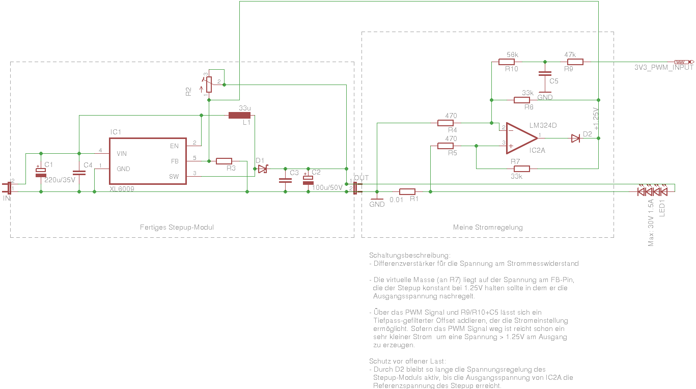

Ich versuche 50W LEDs (~30V 1.5A max) mittels einer selbstgebauten
Konstantstromquelle zu betreiben. Der Strom sollte durch ein PWM-Signal
vom µC veränderbar sein (0-1.4A). Dazu verwende ich derzeit ein fertiges
XL6009-Stepup-Modul, an dessen Feedback-Pin ich ein zusätzliches Signal
führe. Dieses Signal kommt aus einen Differenzverstärker, der die
Spannung über einen Widerstand misst. Die virtuelle Masse dieses
Verstärkers verschiebe ich mittels des PWM Signals. Sobald das Signal
größer als 1.25V wird regelt der Steupup die Spannung und damit den
Strom runter. (Schaltplan siehe Anhang).
Das ganze funktioniert soweit auch ganz gut, bis auf ein Problem: Wenn
der µC noch nicht bereit ist oder die Verbindung zur µC-Platine
unterbrochen ist gehen die LEDs auf maximale Helligkeit. Da ich mehrere
LEDs an einem einzelnen Netzteil hängen habe, die zusammen bei voller
Helligkeit das Netzteil überlasten ist dieses Verhalten sehr schlecht.
Ich suche jetzt eine Möglichkeit die Schaltung so zu modifizieren, dass
ohne Steuersignal minimaler Strom fließt (durch die Stepups ist eine
komplette Abschaltung nicht möglich). Anforderung dabei wäre möglichst
wenige zusätzliche Bauteile zu brauchen, damit das ganze auf Lochraster
(mit 0805er Teilen) aufgebaut weiterhin in den bestehenden Platz passt.
Zwei mögliche Lösungen die ich mir überlegt habe sind auch im Anhang,
aber ich habe irgendwie das Gefühl, dass ich zu kompliziert denke.

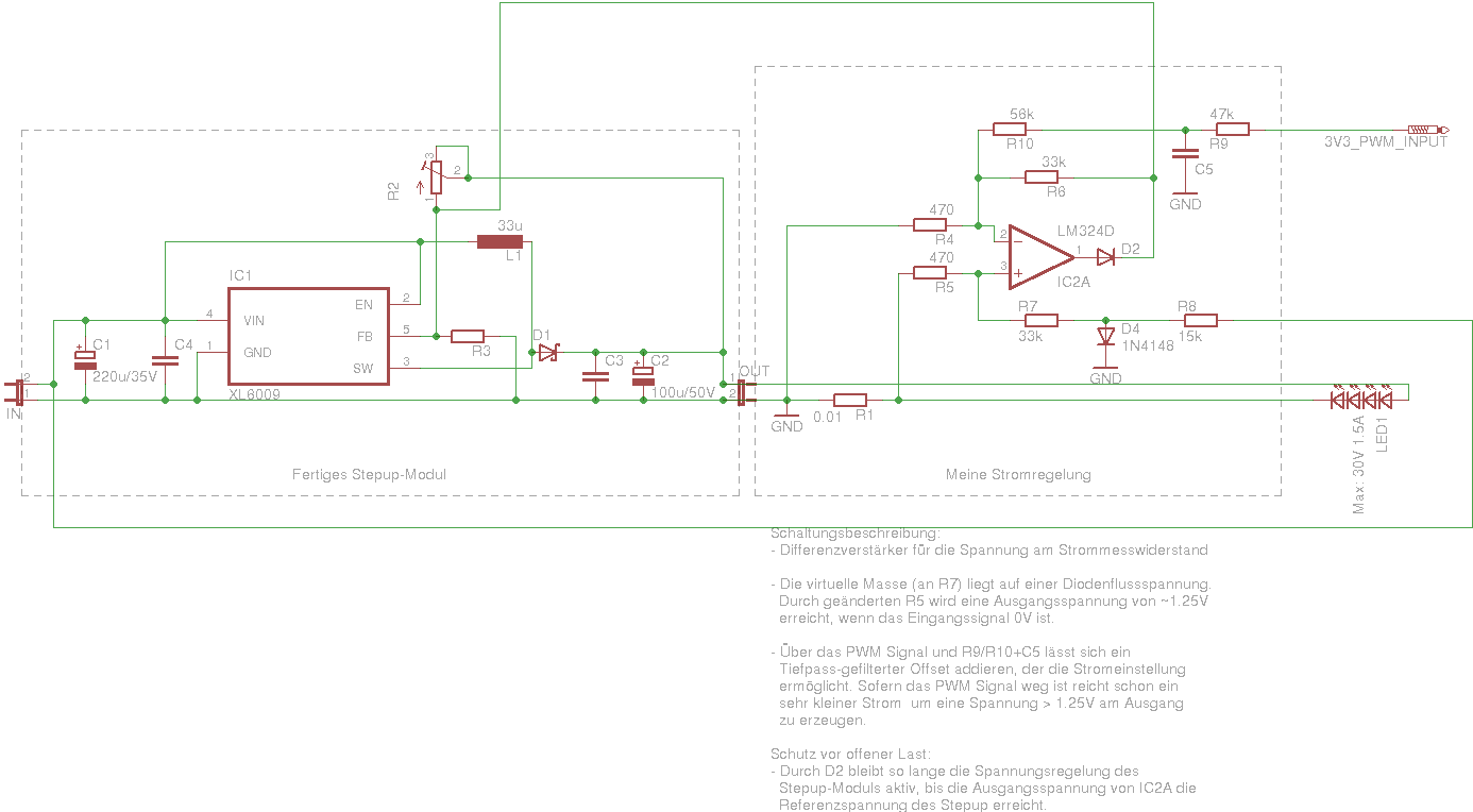

Variante 1 nutzt die Tatsache aus, dass der Stepup die Spannung am
FB-Pin konstant auf 1.25V hält. Laut Simulation funktioniert das auch
ganz gut, nur beim erhöhen des Strom ausgehend von 0 schwingt das System
zeitweise, weil die Annahme "Spannung an FB = 1.25V" verletzt ist.

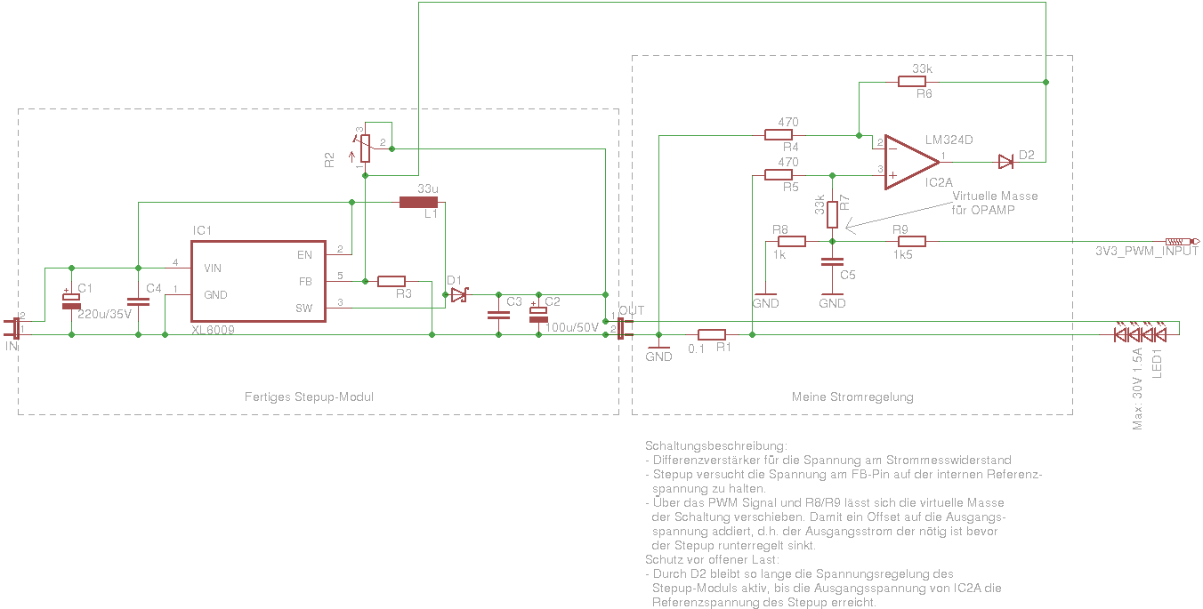

Variante 2 baut mit einer Diode eine eigene Referenzspannung auf. Hier
müsste ich noch untersuchen welchen Einfluss die Temperaturabhängigkeit
hat. TL431 hab ich leider grad nicht da, sonst wäre das vermutlich eine
schöne Lösung.
Gibt es eine bessere oder schönere Lösung für mein Problem. Alles was
sich durch etwas Software korrigieren lässt (Offset, etc.) ist dabei
egal.
#4063239
@ R2 D2 (r2d2)
>führe.
Deine Schaltplan sieht merkwürdig aus. Das kann man deutlich besser
zeichnen.
Wozu sollen dann noch R2 und R3 gut sein? Es ist doch ein reiner
STROMregler.
Warum nicht? Was macht der EN Pin? Warum packst du deine PWM nocht dort
dran?
Wozu soll D2 gut sein?
Sicher, nutze das EN Pin für deine PWM, pack einen Pull-Down Widerstand
dran, fertig. Ein Differenzverstärker ist hier auch Oferkill, ein
einfacher, nicht invertierender Verstärker mit gescheiter Masseführung
reicht.

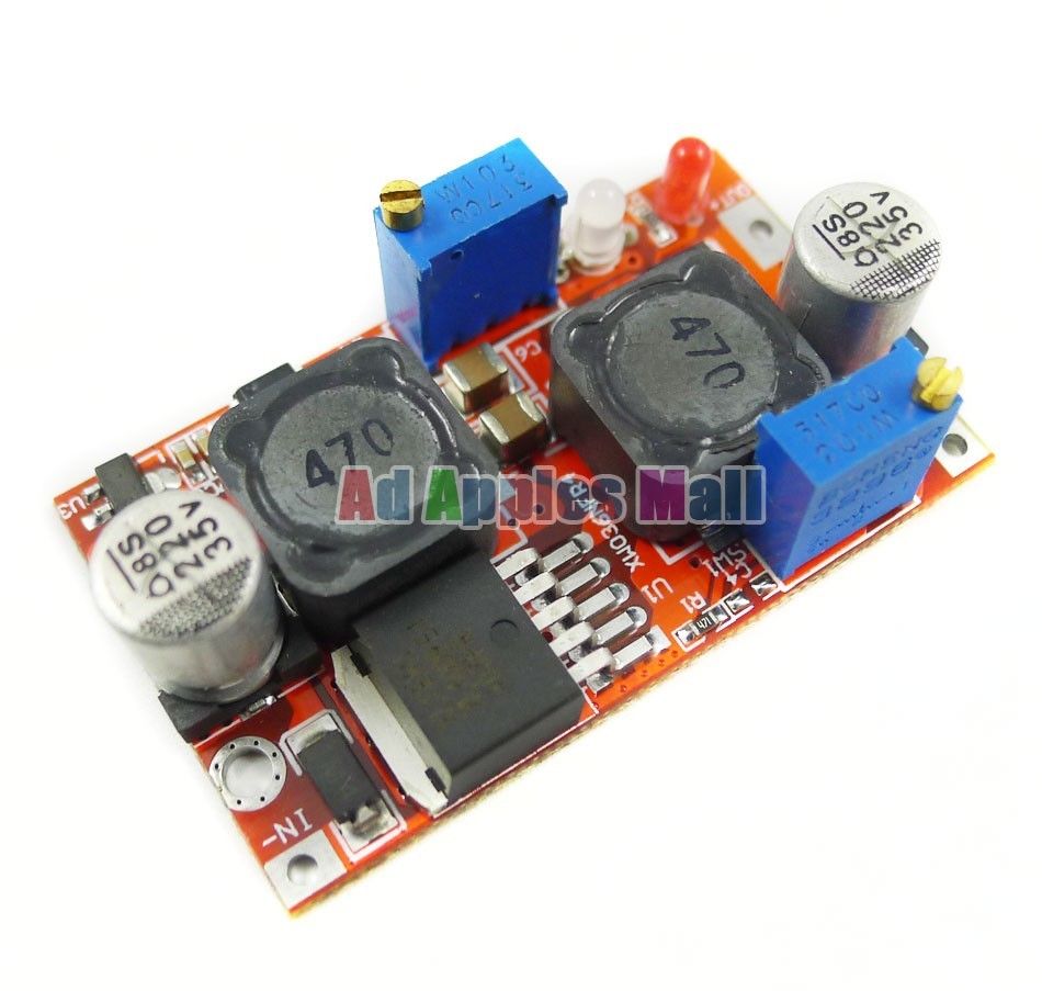

#4102073
Ich hab das gleiche vor, brauche allerdings nur 20-30W aus der 50W LED.
Auf der Suche nach entsprechenden step-up Modulen bin ich über dieses
hier gestolpert: http://www.ebay.de/itm/171528807479
Das hat ebenfalls den XL6009 und kann Konstantstrom und -spannung,
leider nur 10W. Wenn da das Strom-Einstellpoti als Spannungsteiler
betrieben wird, müsste man doch relativ einfach ne geglättete PWM vom
Mikrocontroller dranfummeln können, oder? Hat jemand eine Idee, was das
zweite IC ist? Vielleicht ist das mal interessant für die kleineren 10W
Dinger.
Frage: Ich nehm an um mehr als 10W zu bekommen braucht man größere
Spulen? Der IC darf laut Datenblatt bis zu 4A. Mit ein bisschen
Frickelei könnte man den ja auf einen Kühlkörper verlegen.
http://www.haoyuelectronics.com/Attachment/XL6009/XL6009-DC-DC-Converter-Datasheet.pdf
Ich suche mal weiter nach was ähnlichem für 50W, habe das Gefühl man
muss nur lang genug graben...
#4102244
Kannst du keine 1.3V+0.7V=2.0V mit einem Spannungsregler erzeugen, diese
Spannung über eine Diode zum Feedback-Pin fließen lassen und diesen
Spannungsregler mit Hilfe eines MosFETs durch einen I/O-Pin abschalten
wenn der Mikrocontroller angesteckt ist?
So würden dann immer 1.30V am Feedbackpin anliegen so dass der
Schaltregler abschaltet da er glaubt dass eine zu hohe Spannung am
Ausgang anliegen würde.
Wenn du einen P-Kanal-MosFET nutzt um den Spannungsregler abzuschalten
musst du das Gate und Masse mit einem 100K-Widerstand verbinden damit
das Gate den MosFET initial aktiviert.
Damit der MosFET beim anlegen der Spannung sofort durchschaltet
empfiehlt sich noch ein 100nF Kondensator vom Gate nach GND.
