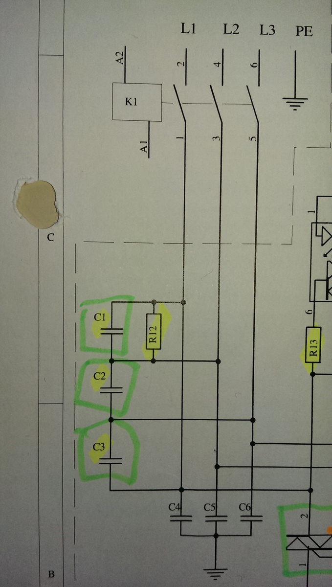

Hallo zusammen
Ich hätte da mal eine Frage bezüglich Y- Kondensatoren (C4-6) und
Kompensationskondensatoren (C1-3).
In der angehängten Schaltung welche für 400V3 ausgelegt ist, warden
jeweils 3 Typen Kondensatoren verwendet. Nun möchte ich diese Schaltung
verwenden für ein 600V3 Netz, allerdings  finde ich keine passenden
Kondensatoren dazu.
Kann mir jemand sagen wo ich Y- Kondensatoren für ein 600V3 Netz finden
kann?
Es ist eine Heizung, somit ist die Last rein ohmisch. Benötige ich hier
überhaupt die Y- Kondensatoren? Oder warden diese blos für Motoren und
andere induktive bzw. kapazitive Lasten verwendet?
Besten Dank für eure Antwort.
Freundliche Grüsse
11eleven
Nein, normal nicht.
Heizungen sind in der Regel sehr träge und können deshalb sehr langsam
z.B. per Pulspaketsteuerung, gesteuert oder geregelt werden.
Um auch dabei so wenig wie möglich Störungen zu verursachen, nimmt man
am besten Solid States Relais mit Nulldurchgangserkennung
(Nulldurchgangsschalter).
Solche Kapazitäten braucht man vor allem dann, wenn Störungen erzeugt
werden, die man unbedingt wegfiltern muß (Schaltnetzteile,
Frequenzumrichter usw.), dann natürlich auch in Verbindung mit
Induktivitäten (Filterdrosseln).
