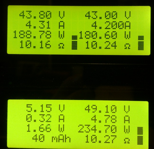

Ich habe mir mit einem Arduino Mega 2560 und 2 Stück 4x20 LC Displays
eine Multifunktionsanzeige gebastelt,
die ich für mein neues Labornetzteil verwende.
Die Displays hängen beide am selben I2C Bus mit unterschiedlichen
Adressen.
Der Grund warum ich das hier veröffentliche waren die viele offenen
Fragen auf die ich keine klaren antworten im Netz gefunden habe:
Wie kann man die Auflösung der Analogread Werte mit oversampling
erhöhen?
Wie kann man zwei I2C Displays am gleichen Bus betreiben?
Wie kann man Werte höher als 255 im EEPROM speichern und auslesen?
Wie kann man sich ändernde Werte zwischen 0,00 und 30,00 so schreiben
dass das Komma bleibt wo es ist?
Wie kann man Nachkomma stellen von float Werten in der Ausgabe am
Display reduzieren?
Folgende Anzeigen habe ich momentan eingebaut:
4x Spannung
4x Strom
4x Leistung
3x Widerstand des Verbrauchers
1x Abgegebene mAh für den USB Lader
3x Temperaturbalken für Kühlkörper der Leistungstransistoren
3x PWM Lüftersteuerung abhängig von der Temperatur der Kühlkörper
Ich habe den Code so übersichtlich wie möglich aufgeteilt und nach
bestem Wissen und Gewissen dokumentiert.
So sollte jeder Anfänger mit Grundkenntnissen meine Wege ans Ziel
verfolgen können.
Kalibrieren muss man die Anzeigen natürlich noch nach seinen eigenen
Bedürfnissen.
Auch die Wahl der Referenzspannung für Analogread steht jedem frei.
Ich habe hier default (5V) genommen weil das Arduino von einem ATX
Netzteil versorgt wird und die Genauigkeit für mich ausreichend ist.
Ausgenommen des USB Laders und den Temperatursensoren habe ich noch
nichts in Betrieb.
PWM duty könnte man natürlich auch aus dem Temperaturwert errechnen
anstelle neu aszulesen und zu rechnen.
Alle Werte für Spannung und Strom werden 20x ausgelesen und der
Mittelwert gebildet.
Verwendete libs:
LiquidCrystal
Time
eRCaGuy_analogReadXXbit-master
http://www.electricrcaircraftguy.com/2014/05/using-arduino-unos-built-in-16-bit-adc.html?showComment=1422896156611#.VQ_lKU3k0yM
Sollte sich jemand die Mühe geben den Code anzusehen bin ich natürlich
für Anregungen dankbar.
#4063845
Indem man den Displays unerschiedliche IDs gibt.
Indem man die Werte in einzelne Bytes zerlegt und die dann ins EEPROM
schreibt.
> Display reduzieren?
printf("%05.2f", fValue);
OP #4064828
Hallo Eric!
Danke für deine Antwort.
Ich habe es nicht geschafft mit printf auf das LCD zu schreiben und habe
es deshalb anders gelöst.
Ich setzte eine gewisse Anzahl von Leerzeichen vor die Zahl wenn der
Wert weniger Stellen hat als der maximal anzeigbare.
    lcd1.setCursor(0, 2);
    if (power0 < 10)
      lcd1.print(" ");
    if (power0 < 100)
      lcd1.print(" ");
    lcd1.print(power0, 2);
Das ist vermutlich nicht schön, aber wie gesagt ich habe keinen anderen
Weg gefunden.
