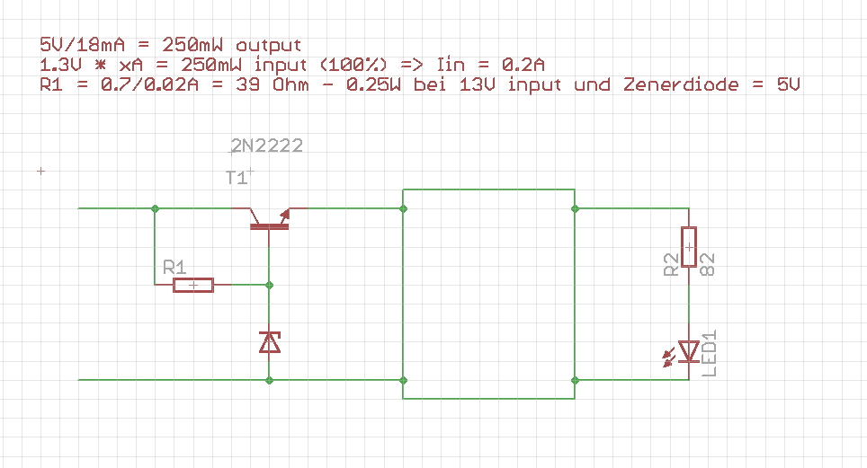

Hallo Leute,
Bin grade an einem Projekt von der Hochschule dran.
Ich habe eine variable Eingangsspannung von 2,5V ~ 13V.
Jetzt suche ich ein Ic oder ähnliches der mir die Eingangsspannung in
eine für die LED passende Ausgangsspannung (Weiße LED ca 3,3V ~ 3,6V und
20mA) wandelt.
Würde gerne eine LED betreiben, wenn jedoch mehrere damit betrieben
werden können ist das auch OK.
Ich hab mich im World Wide Wep schon etwas umgeschaut, leider noch
nichts passendes gefunden.
Hoffe Ihr könnt mir hierbei weiterhelfen.
Jannick

LED's betreibt man nicht mit einer bestimmten Spannung, sondern mit
einem bestimmten Strom. Du braucht etwas, was den hauptsächlich Strom
regelt.
Der Spannungsbereich ist ungünstig. Entweder rauf regeln oder runter.
Beides geht zwar, ist aber aufwändig und daher selten.

Was Du machen kannst ist eine Kombination von Ebaymodul und einfachem
Spannungsregler.Da Du nur eine einfache Led mit 20 mA betreiben willst
halten sich Verlustleistungen in Grenzen.
Da der Wandler zwischen 0.9V und 5V arbeitet spielen Spannungsverluste
unter 5V-Eingangsspannung ueber dem Transistor keine Rolle.In Verbindung
mit der Zenerdiode wird die Eingangsspannung fuer das Modul auf sichere
5V begrenzt.Hab nur mal grob gerechnet - sollte kein Problem sein die
Schaltung so zu realisieren.Die Angaben im Pseudoschaltbild sind nur
fiktiv - selber rechnen und entsprechende Bauteile verwenden.....
